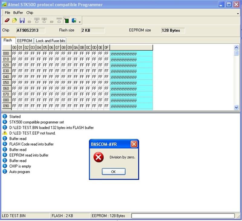

von Peter (Gast)
Hier mal ein Screenshot direkt von mir:
Ich kann den Flash und Eeprom auslesen und den Chip löschen und die
Fusebits auslesen.
Nur schreiben kann ich nicht...

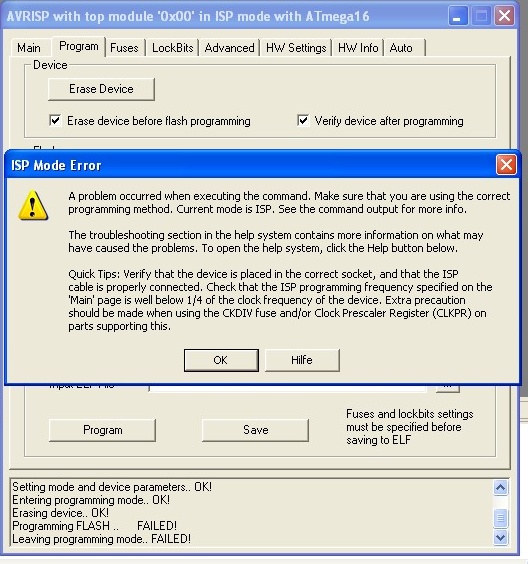

Mit der Forum_Test.hex kommt bei AVR-Studio die Fehlermeldung:
von Peter (Gast)
@Paul Baumann (Gast)
Im Kompiler bei den Einstellungen (Output) sieht es so aus wie bei Dir.
Eine Hex Datei wird von meinem Bascom erstellt.
Habe die gleiche Bascom Version wie Du
von Paul Baumann (Gast)
Peter schrob:
Du hast einen Atmega16 eingestellt. Das Programm ist aber für den
At90S2313 übersetzt. Da hustet und spuckt deas AVR-Studio.
MfG Paul

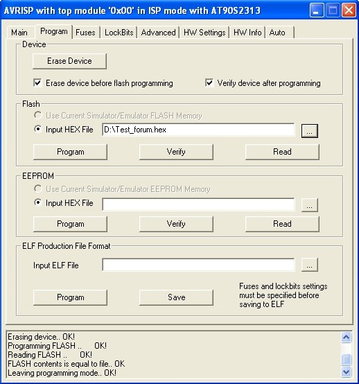

von Peter (Gast)
Ahhh - mein Fehler...
Die Forum_test.hex geht also doch mit ARV Studio
Aber warum läuft mein Programmcode nicht? Oder lässt sich nicht flashen?
BTW:
Kann ich von Bascom auch ne HEX Datei flashen?
von Peter (Gast)
Meine von Bascom erstellte HEX Datei von dem Programmcode von oben geht
auch mit AVR Studio.
Muss wohl dann doch an Bascom liegen...

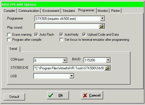

Eher am Bediener, denn bei mir geht es ja auch aus Bascom heraus. Ich
habe hier einen Eigenbau "USB-AVR-LABTOOL" als Programmer dran. Du mußt
es
für Dich natürlich auf Deinen Programmer einstellen (Anhang)
MfG Paul

Mit AVR Studio lässt es sich schon flashen. Die LED blinkt auch im
Sekundentakt.
Nur von Bascom aus kann ich den gleichen Chip nicht flashen.
Bascom und der Programmer sind richtig eingestellt. Sonst würde das
ganze nicht an meinen anderen Platinen mit verschiedenen AtMegas nicht
laufen. Liegt daher nicht unbedingt am Anwender.
von holger (Gast)
Sicher? Solche Problemchen liegen oft an einer
zu hohen ISP Frequenz.
von Peter (Gast)
Sicher schon seit über 2 Jahren an meinen anderen Platonen...

Das Problem zeigt sich laut Screenshot mit einem STK500 kompatiblen
Programmer.
Ich erinnere mich: der zeigt IMMER an, das er liest oder löscht, Auch
wenn er gar nichts liest.
Meine Vermutung: vermutlich ist der µC tot oder "verfused".
