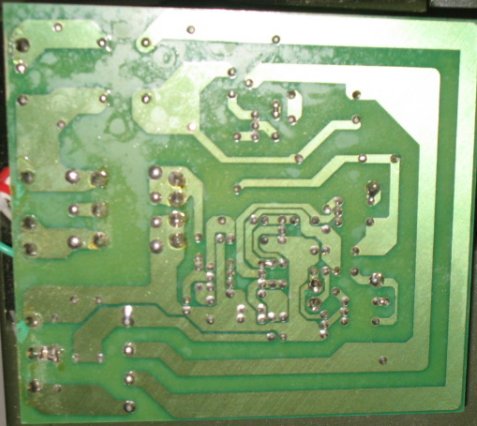

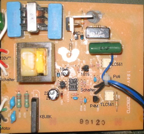

So sieht übrigens die Platine von der FKS/E aus, offenbar hatte Proxxon
darauf keine Lust mehr. Vielleicht hast du ja den Ehrgeiz, sie zu
reengineeren, die Rückseite ist schon gespiegelt, die Optokoppler
heissen TLP statt TLC.
Die PLatine gibts' auch fertig
https://www.fluidonline.de/proxxonmicromot/proxxon-ersatzteile/proxxon-ersatzteile-tischkreissaege-fks-e/proxxon-nr-28070-133-platine-fuer-tischkreissaege-fks-e-ersatzteil/a-2354/?ReferrerID=27
