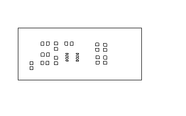

Wenn ich technische Lage F.Paste Ausdrucke erhalte ich viele Vierecke,
um die Fläche auszufüllen  muss ich das Bild in eine Datei drucken
und dann in einem Bildbearbeitungsprogramm die Zwischenräume schwärzen.
Geht das einfacher? vor allen befürchte ich einen Verlust an
Genauigkeit.
Etwa wie oben soll das Ergebnis aussehen.
Danke

Schau dir das plotten an.
Dort kannst Du ps und pdf Dateien erstellen.
Die sollten komplett sein.
Dann einfach 1:1 ausdrucken, das automatische Einpassen ausschalten....

Evtl. sind das schon die Vorgaben für den Laserschnitt? Glücklicherweise
spuckt mir Sprint schwarz gefüllte Rechtecke aus, muss dann lediglich
den Druck invertieren, ganz easy...
