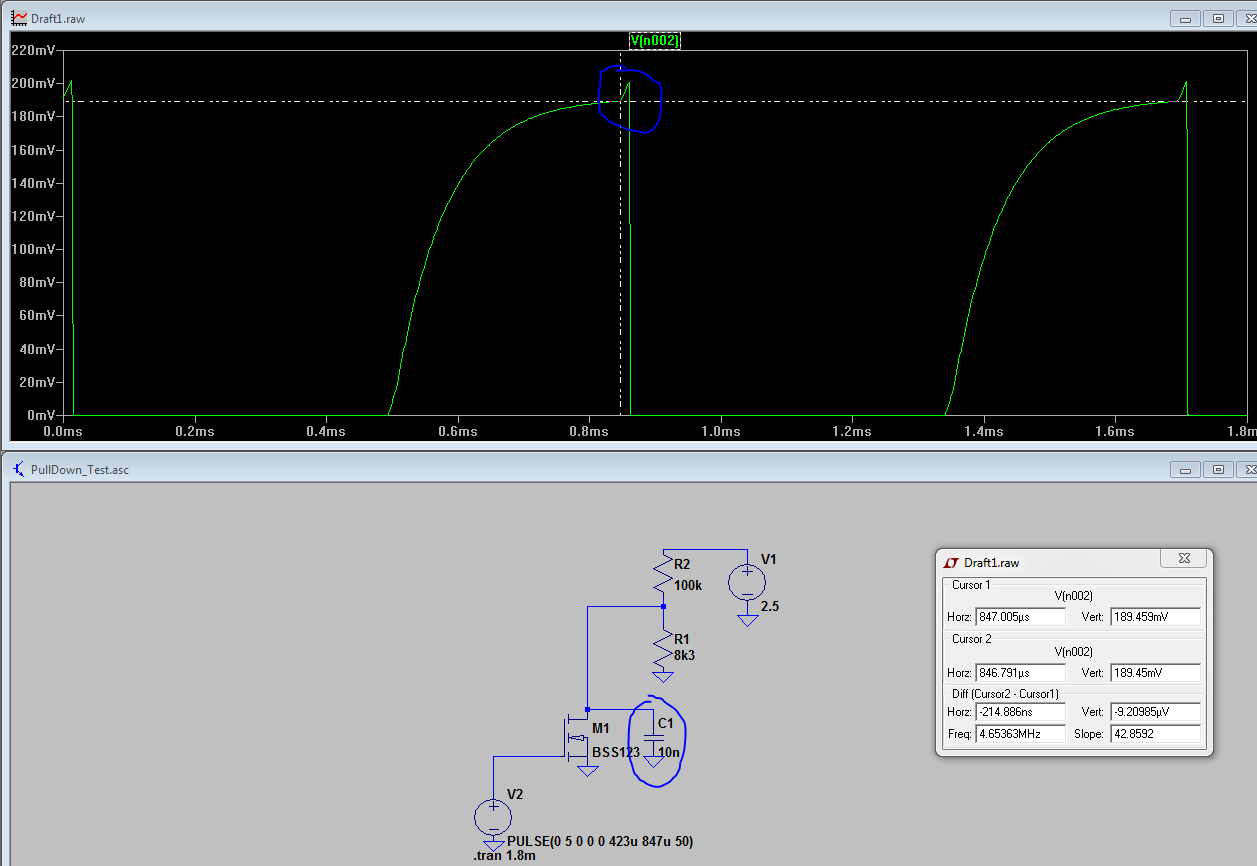

Auf einer Schaltung habe ich gerade ein merkwürdiges Phänomen.
Mit einem N-Fet (FDD8778 oder BSS123) bekomme ich ziemliche
Spannungsspitzen beim Schalten des Spannungsteilers gegen GND.
Wo die herkommen ist mir leider unerklärlich :(
Habe es einmal in LT-Spice nachgebildet und hier simuliert er das
gleiche, staun 8|
Kann mir bitte jemand einen Tip geben, wo das genau her kommt?
Die Spannung soll lediglich gegen GND gezogen werden und
Spannungsspitzen sind wegen des Nachgeschalteten OPV nicht gerade von
Vorteil...
Geschaltet wird mit max 30kHz, was den im Screenshot eingefügten
Kondensator eigentlich nicht erlaubt.
Danke Euch!
Der gerade ziemlich verwirrte ;)

Das liegt an der Drain Gate Kapazität. Beim Gate-Umladen geht auch Strom
durch die Kapazität in den Drain. Dieser ist ja hochohmig angeschlossen,
also der Spannungspeak

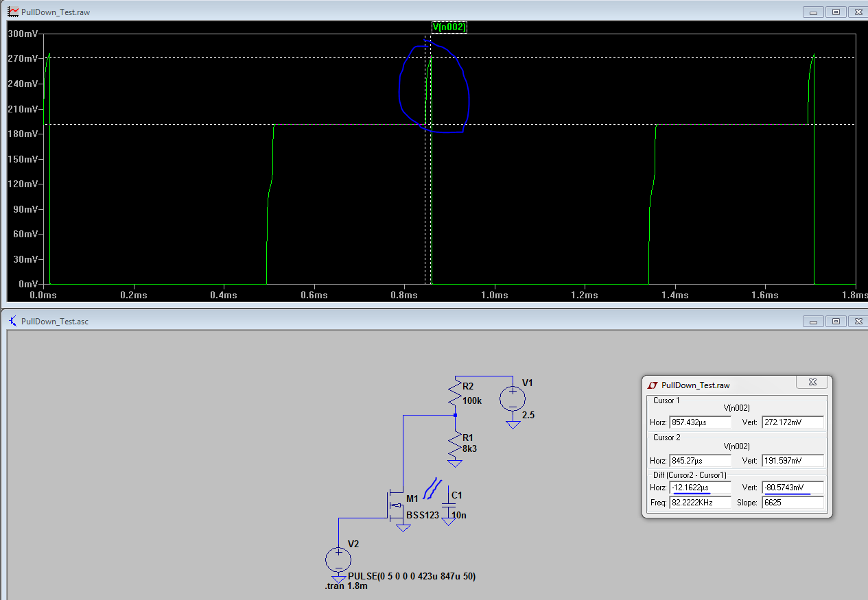

Tatsächlich, wenn ich die Gate-Spannung runter nehme, wird auch der Peak
kleiner...
Gleich mal durchlesen was es mit der Miller-Sache auf sich hat...
Wenn ich den Ids erhöhe, bekomme ich auch den Peak weniger habe ich
gesehen.
Habe nun ca 2mA fliessen und er ist völlig gegessen.
Da muß ich mich wohl in die Richtung noch ein wenig bilden.
Danke Euch für den Tritt ;)
> gesehen.
Shit, im RealLive dann doch nicht :(
Versuche mal heraus zu finden wie man den Effekt weg bekommt...
Der Peak ist keine Option.
