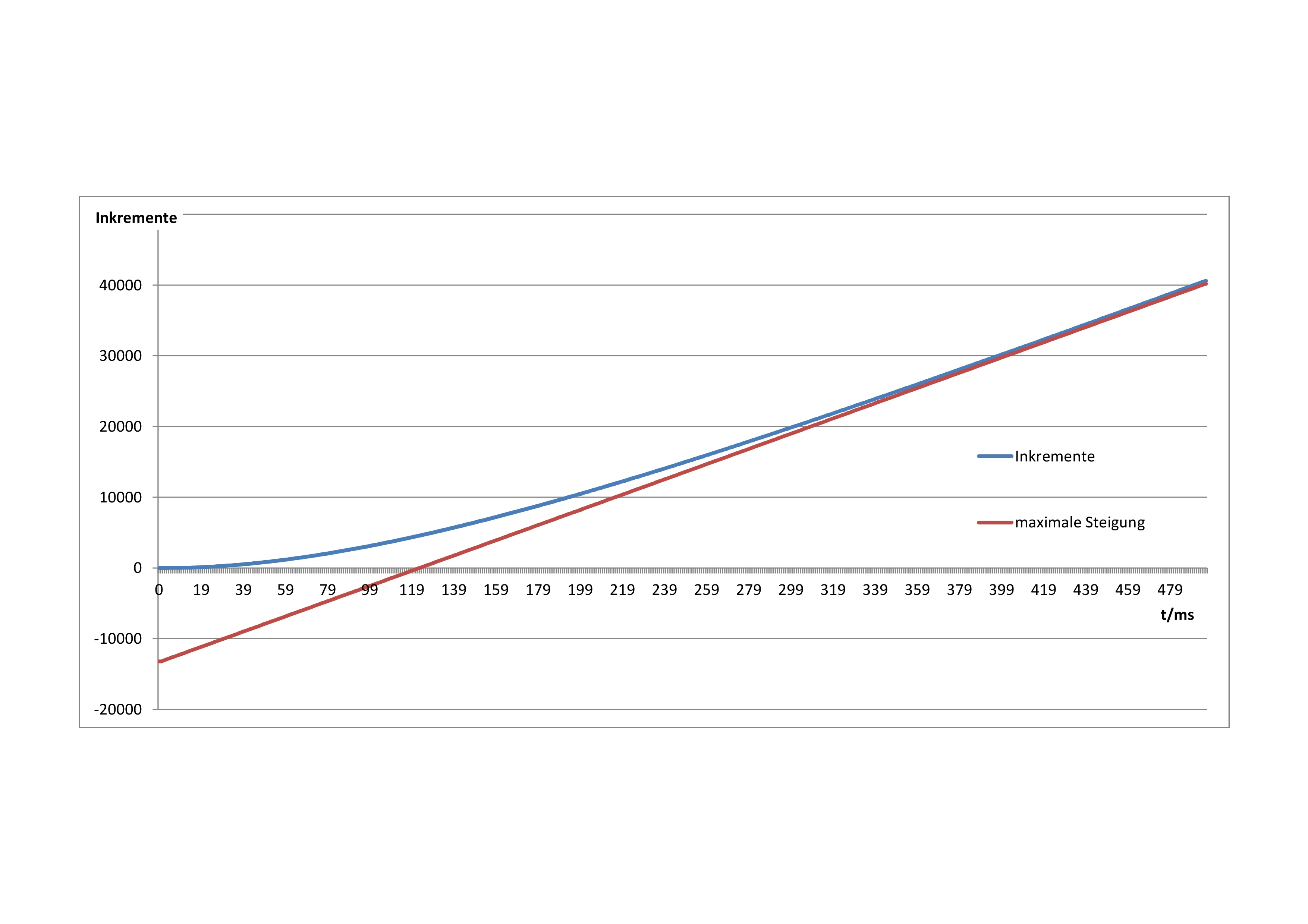

ich möchte einen DC Motor in der Position regeln und die Reglerparameter
automatisch bestimmen.
Adaptiv während der Laufzeit muss nicht sein, in einem extra
"Einstellbetrieb" reicht aus.
Daten:
24V Dunker Motor 3600U/min
Inkrementalgeber 500 Imp/U(4x Auswertung -> 2000 Imp/U)
Pwm gesteuerte H Brücke
ATmega328P @ 20MHz
Die Streckenparameter(I-T1) T1 und Ki nehme ich durch eine Sprungantwort
am ungeregelten Kreis auf. Sie sind: T1 = 120ms und Ki = 110 Ink/ms
Meine Sollposition möchte ich möglichst schnell, also ohne
Drehzahlbegrenzung/regelung anfahren. Also z.B. Soll = 10 Ink
Als Regler habe ich einen PID implementiert. Der Regler läuft im 0.1 ms
Raster. Leider bin ich mit der bisherigen Parameterwahl nicht zufrieden.
Je nach Einstellung Überschwinger, bleibende Abweichung,
Dauerschwingung,...
Für einen reinen P-Regler habe ich die Verstärkung auch schon von Hand
berechnet( Gw(s) --> Kp = 1/(4*D²*Ki*T1) ) und in Simulink simuliert.
In beiden Fällen erhalte ich etwas im Bereich 10^-5
Dieser Wert ist in der Praxis aber total unbrauchbar. Der reine P-Regler
arbeitet nur im Bereich zwischen 0.1(sehr lahm) < Kp <
15(Dauerschwingung)
Theorie und Praxis passen also um mehrere 10er Potenzen nicht
zusammen...
Von der automatischen Parameterbestimmung erhoffe ich mir, mir das
mühselige ausprobieren "per Hand" zu ersparen. Außerdem ändert sich
immer mal wieder die Last am Motor, sodass die Parameter neu eingestellt
werden müssen.
Hat jemand von euch eine Idee woher die Abweichung zwischen Theorie und
Praxis kommen kann oder hat jemand schonmal so eine automatische
Parameterwahl programmiert?
Sollte ich vllt. einen anderen Regleransatz(z.B. digitale Regelung:
Deadbeat,...) verfolgen?
Bin über alle Tips dankbar,
Vielen Dank und Grüße Jan

Wie wurde die Sprungantwort aufgenommen? Welche Eingangsgröße? Sicher
das die Einheiten stimmen?
Am besten mal die Kurve posten und die Versuchsbedingungen nennen.
#3680061
Hallo Kleinkind,
ich denke, dass toto durch den Hinweis auf das Losbrechmoment eines
Motors schonmal voll ins Schwarze getroffen hat.
Ich habe eine deutliche Nichtlinearität in meiner Regelstrecke.
Unklar ist mir aber gerade noch, wie ich damit umzugehen habe...
Natürlich hänge ich euch die Sprungantwort des offenen Kreises noch an.
Sprung wurde bei 100% Spannung mit 1ms abgetastet.
Das sollte schon so stimmen.
Viele Grüße, Jan

Gast #3680698
Also die Simulation spuckt für den Sprung von 0 auf 100 Inkremente in
der Lage, eine maximale Spannung von 0,2% nach deiner Skala aus. Das
könnte durchaus viel zu wenig sein.
Es könnte vielleicht von Vorteil sein die statische Kennlinie
aufzunehmen.
