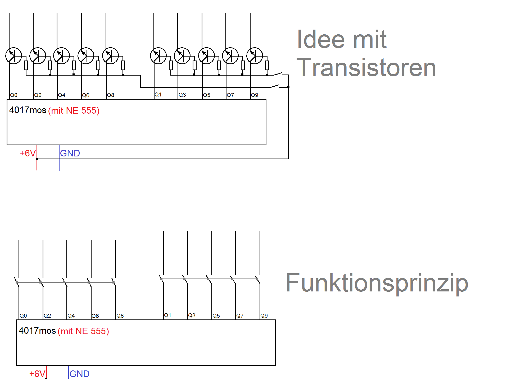

Ich suche eine möglichkeit wo ich 10 voneinander getrennte leds gleichzeitig schalten kann. Ich überlege das zurzeit so zu machen wie auf dem schaltplan, jedoch würde es mich interessieren ob es da noch eine billigere und einfachere möglichkeit gibt, zB ein IC oder so etwas

der schaltplan :) die kathoden der LEDs sind weit eintfernt hinter einem stecker verbunden, also es würde nicht gehen einfach 2 mal je 5 leds zusammenzuführen und dann mit einem transistor zu schalten

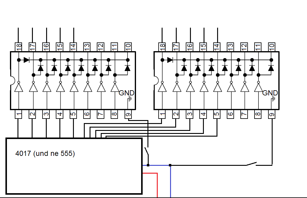

Malte S. schrieb: > konkret geht es hier darum 5 ausgänge eines > dezimalzählers abschalten zu können, sodass bei einem Lauflicht zB nur > noch jede zweite led leuchtet. Ich rate mal: der Zähler ist ein 4017 mit 10 Ausgängen und die LED sind über Transistoren angeschlossen. Dann verwendet man keine "Schalter", sondern Logik-Gatter. Da die Ausgänge H-aktiv sind, passen AND Gatter mit zwei Eingängen. Ein Gatter-Eingang kommt immer an einen Zähler-Ausgang, der Ausgang des Gatters geht zur LED. Immer wenn der zweite Eingang eines Gatters auf L liegt, bleibt der Ausgang auch auf L (= LED aus). Wenn der zweite Eingang des Gatters auf H liegt, dann gibt es das Signal vom Zähler an seinen Ausgang durch. XL

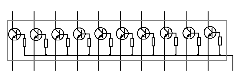

Ohja stimmt passiert :O die erste datei ist so wie ich es vorhatte mit transistoren als mehrfachschalter zu realisieren. Unten ist dargestellt wie ich mir das funktionprinzip vorstelle: Sozusagen ein schalter der gleichzeitig 5 adern unterbricht. In der zweiten grafik habe ich jetzt dargestellt, wie ich es dann mit darlington machen könnte... Weil solange GND nicht angeschlossen ist funktionieren auch die darlington treiber nicht oder?
Ich würde die LEDs einfach mit Vorwiderständen direkt an den Zähler hängen und mit zwei BC337 die Kathoden der LEDs schalten.
Max H. schrieb: > Ich würde die LEDs einfach mit Vorwiderständen direkt an den > Zähler > hängen und mit zwei BC337 die Kathoden der LEDs schalten. Das wäre das einfachste, das hatte ich auch überlegt, aber die LEDs befinden sich weit eintfernt und das kabel hat nur ne feste anzahl von adern. da sind leider keine mehr frei

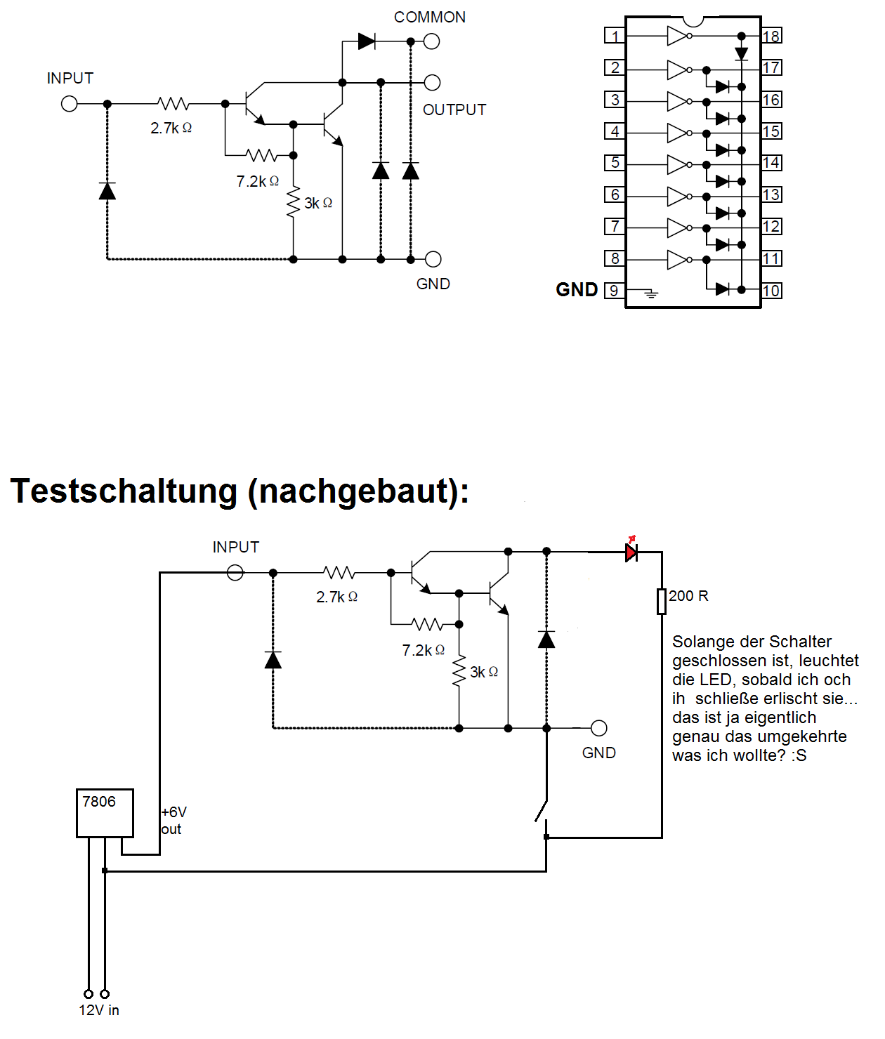

Ja muss ich noch machen es gibt nurn handschriftliches ,,geschmiere'' auf einem A1 blatt. Andere frage: Ich habe die möglichkeit mit dem darlington einfach mal nachgebaut (das innere in dem IC). Nun ist es komischerweise so das die LED am Ausgang von dem dralington (ULN2803) leuchtet, solange ich den GND Port nicht mit Minus verbinde. Wenn ich es doch tuhe, dann erlischt die LED :S eigentlich sollte das ja anders herum sein, deswegen verwirrt mich das ein bisschen. SOll das so?

Malte S. schrieb: > Weil solange GND nicht angeschlossen ist Das macht man nicht. Es fliessen natürlich Querströme. Wenn du nur willst, wenn eine LED an ist, wenn der CD4017 sagt daß sie an sein soll UND wenn ein Signal ON an ist, dann nimmt man ein AND Gatter. Dafür wurden die erfunden. 4081 4017 +-|\ LED ---+ | | )--|>|--R--+ |--(-|/ | | | | | +-|\ | | | | )--|>|--R--+ |--(-|/ | | | GND : ON

Malte S. schrieb: > darlington einfach mal nachgebaut Du hast die Funktionsweise des ULN nicht verstanden. Die Kathode muss an den Darlington und die Anode mit dem Vorwiderstand an Deine 6 Volt. Der ULN schaltet nach GND! MaWin schrieb: > Das macht man nicht. Richtig! Full Ack!
