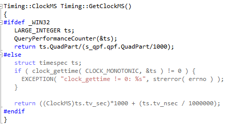

Guten Tag,
zur Zeit bin ich dabei mich zu Lernzwecken in ein recht großes Open
Source C-Projekt einzuarbeiten.
Die Autoren des Projekts haben für ihr Programm wirklich sehr viele
C-Direktiven verwendet.
Das Programm besteht aus mehreren C Files, zu denen widerum eine Menge
Headerfiles gehören. So gut wie in allen Files werden sehr viele
verschiedene  #ifdef verwendet um Codteile für verschiedene Systeme und
Betriebsmodi zuzuschalten.
Das Problem ist, dass ich keine Übersicht darüber habe. Ich kann das
Programm problemlos für meinen uC kompalieren und auch debuggen.
Ich würde aber gerne alle Codeteile herausschmeißen, die ich nicht
benötige, weil sie durch die ganzen #ifdef nicht verwendet werden.
Kennt ihr eine Möglichkeit, in Visual Studio oder am besten in uVision,
mit der ich sozusagen alle nicht verwendeten Programmteile markieren
lassen kann ? Also ich kompaliere den Code und alles was durch die
#define und #ifdef nicht verwendet wird, wird mir ausgegraut oder
ähnliches ?
Oder kann ich mir eine Textdatei erstellen lassen, in der dich nur der
Code widerfindet, der auch wirklich verwendet wird ?
Vielen Dank
In meinem uVision wird leider nicht alles ausgegraut. In Visual Studio
schaue ich mir das dann mal an.
Kann man sich den verwendeten Code auch in einer speziellen Textdatei
ausgeben lassen ? Also nur das, dann am Ende auch verwendet wird. Dann
würde ich es mir im Notfall spaaren jede einzelne Datei im uVision mit
dem Debugger durchzugehen.
Was gehen sollte ist daß du dir vom Compiler eine Datei ausgegeben lässt
die den Code nach den Ersetzungen des Präprozessors zeigt. Das ist zum
anschauen ganz lehrreich. Man sieht da genau was aus defines #ifdefs,
Makros etc. tatsächlich wird.

Vielen Dank. Das ist genau das, was ich suche.
Wie heißt so eine Datei denn ? Dann kann ich mal danach suchen.
Warts erst mal ab. (*)
Beim gcc heisst die entsprechende Option -E
Und wenn man nicht weiß, wie eine Datei heißt (bzw. welche Endung sie
kriegt), dann kann man das pragmatisch machen. Schalte in deiner IDE die
entsprechende Option ein, die den Preprozessor-Output aktiviert und sieh
danach (mit dem Explorer) auf deinen Entwicklungsverzeichnissen nach,
welche Datei rein vom Timerstamp (also Datum und Uhrzeit) als Kandidaten
in Frage kommen. So viele neue Dateien sind es ja nicht und von den
meisten weißt du ja, was drinnen steht. Alle die du nicht kennst, sind
damit erst mal Kandidaten. Und das eine Datei, in der der Preprozessor
ALLE Symbole aufgelöst hat, nicht gerade klein sein wird, kann man sich
auch vorstellen.
