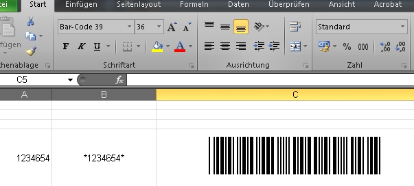

kennt zufällig jemand ein kostenloses Tool (Add-In oder so) für MS
Office (v.a. Word und Excel) mit dem man übliche Barcodes generieren
und in das Dokument einfügen kann?
Am besten wäre auch eine Batch-Funktionalität, so dass man im
"Serienbrief-Modus" eine Reihe von Dokumenten mit aufsteigender im
Barcode kodierter, Seriennummer erstellen kann.
Über Hinweise würde ich mich sehr freuen!

Bei Barcodes ohne Prüfsumme genügt es, das entsprechende Formularfeld in
einer Barcodeschriftart zu formatieren - geeignete .ttf-Dateien findet
man im Netz. Bei Barcodes mit Prüfsumme hingegen braucht man entweder
ein cleveres Makro (und die passende Schriftart), oder ein externes
Programm (sieht man öfter auch als Webapplikation), um eine
Barcode-Grafik zu erzeugen, die dann eingefügt wird.
> man im Netz.
so einfach ist es leider nicht. Auch bei den Fonts kann man nicht 1:1
den Text übernehmen. Es gibt auch noch Start und Stop Infos im Barcode.
Für Programmierer gibt es DLLs mit API-Beschreibung, die kann man aus
jeder Programmiersprache aufrufen. Habe ich vor langer Zeit (2000)
verwendet, um Barcodes auf Auftrags-Laufzettel zu drucken, geht alles,
auch Ausdruck mit lesbarem Text drunter usw. und hatte eine schönen
Rationalisierungseffekt.
