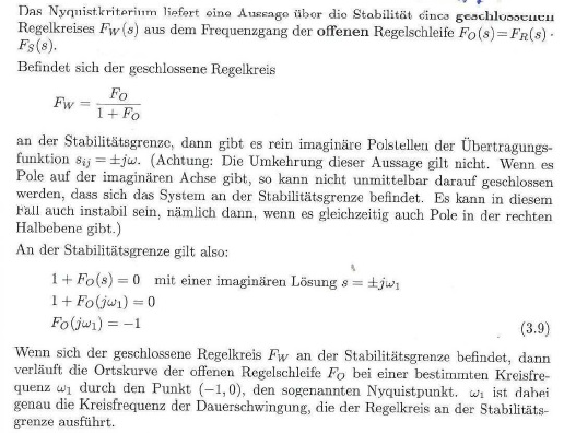

Es gibt nun auch die graphische Darstellung mittels Ortskurve, also das
sog. Nyquistkriterium. Hier liefert Nyquist eine Aussage über die
Stabilität eines Regelkreises mit Hilfe einer Ortskurve des offenen
Regelkreises *Fo(s)*.
Also hier nochmal die Führungsübertragungsfunktion des offenen
Regelkreises: Fw(s) = 1/(1+Fo(s))
Man betrachtet den Nenner und setzt diesen Null: 1+Fo(s) = 0
Man rechnet ja hier die Polstellen aus, also s = ..?
Wir wissen, wenn sich Polstellen auf der imaginären Achse befinden und
wenn keine Polstellen einen pos. Realteil haben, dass es sich dann um
Grenzstabilität handelt, also setzen wir s=+-jw: 1+F(jw) = 0
--> F(jw) = -1
Schaut euch nun bitte das Bild im Anhang an. Man sagt, wenn die
Ortskurve *durch den Nyquistpunkt(1/0)* verläuft, dann ist der
Regelkreis Grenzstabil.
Wenn die Ortskurve links vom Nyquistpunkt verläuft, dann ist der
Regelkreis instabil und wenn sie rechts davon verläuft, dann ist der
Regelkreis stabil.

2. Frage: Wie kommt man dann von deiser Gleichung F(jw) = -1 auf dem
Nyuqistpunkt? Und wie kommt man auf die Aussagen von Nyquist? Also
rechts vom Punkt --> stabil, Links vom Punkt --> insstabil etc.
Ich hoffe ihr könnt mir die 2 Fragen gut beantworten. Danke :).

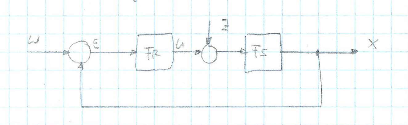

von F. K. (crack)
Im Anhang ist ein Standardregelkreis.
Wenn die Rückkopplung aufgetrennt ist gilt ja: Fo(s) = Fr*Fs und wenn
man die Rückkoplung einfügt, dann gilt Fw(s) = X/W(Man nimmt hier an,
dass Z=0 ist) und dann bekommt man halt Fw(s) = Fr*fs / (1+ Fr*Fs). Das
ist so eine art "Blockschaltbild-Rückkopplung-Regel" --> "durch 1+das
obere". Ich weiß nicht wie ich es nennen soll^^.
Aber ich verstehe nicht, wie es jetzt weitergehen soll. Hast du das so
gemeint?

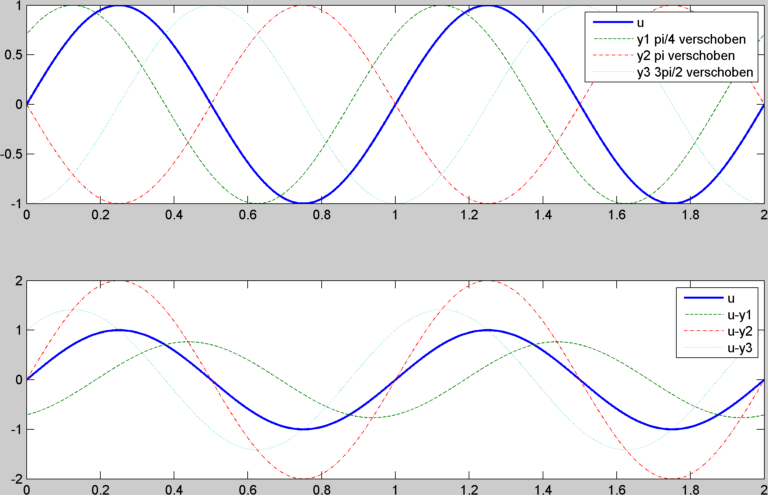

Stell dir mal vor du hast einen Sinusförmigen Eingang, und einen
ebenfalls sinusförmigen, aber phasenverschobenen Ausgang. Dann kann man
zeigen (z.B. additionstheoreme), dass die Differenz (Rückkopplung) von
Eingang und Ausgang sich wie in mk1.png (oben Eingang u und Ausgänge
(phasenverschobener Eingang yn), unten Differenz ) verhält. Die summe
ist < 1, wenn die Phase < 180° ist, sonst größer, maximal die summe der
beiden Amplituden. Ist aber dein Ausgang GRÖSSER 1, wird dein Signal
immer größer, dein System wird instabil.

von Jan K. (jan_k)
F. K. schrieb:
>> Man kann sich das so vorstellen, dass ab einer Phasendrehung von > 180°
>> aus einer Gegen- eine Mitkopplung entsteht.
> Hmm naja, was meinst du genau mit der Aussage? Die Rückkopplung des
> Regelkreises ist ja eine Gegenkopplung, weil ja Eingang-Ausgang
> gerechnet wird.
Ich wollte mit den Bildern eben zeigen, dass aus der Rückkopplung eben
nicht nur eine Gegenkopplung (sprich Verringerung des Signals), sondern
auch eine Mitkopplung entstehen kann. Und zwar, wenn die Phase>180° und
der Betrag >1 ist. Auch wenn du Eingang-Ausgang rechnest kann das Signal
größer werden.
Die Rechnungen oben sind nur dazu da, um den kritischen Punkt zu
bestimmen. Damit weißt du aber noch nicht, ob "links" oder "rechts" das
System stabil/instabil ist, nur wo der Grenzfall ist.
Dann wollte ich zeigen, was passiert, wenn der Winkel > 180° ist und
was, wenn er kleiner ist. Sollte anschaulich sein ;)
von F. K. (crack)
Danke.
Aber gehen wir immer Schritt für Schritt durch, sodass ich es besser
verstehen kann.
Schauen wir meinen Standardregelkreis an, den ich hochgeladen habe in
meinen letzten Beiträgen und dein Signalbild.
u ist ja das Eingangssignal W. Aber was ist jetzt nun X? Der Regelkreis
schaut ja das W=X ist, oder nicht?
Was passiert denn genau beim Regelkreis? Was wäre denn z.b. das
optimalste X?

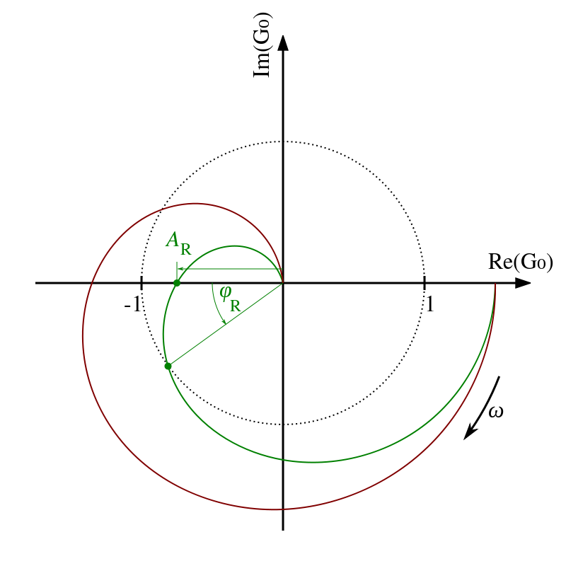

Also betrachtet man den offenen Kreis in Bezug zu -1. Denn diese
Betrachtung ist äquivalent zu den Polen des geschlossenen Kreises.

Ortskurve malen ist aus den gemessenen Daten nicht so einfach, besser
ist das Bodediagramm. Einfach Phasenverschiebung und
Amplitudenverstärkung bestimmen und ins Bodediagramm malen. Wenn die 0
db geschnitten wird schauen wie groß die Phasenverschiebung ist.
Du mußt dir klar werden, dass das Kriterium nach Nyquist ein
Stabilitätsverfahren für einen gegebenen Regler ist.

Schau bitte meinen Anhang an. Da steht doch, dass die den Nenner von der
Führungsübertragungsfunktion hergenommen haben und diesen dann 0
gesetzt.
s = jw haben sie gemacht, um zu sagen das Fo(jw)=-1 an der
Stabilitätsgrenze ist, oder nicht?
Ich bin jetzt verwirrt :/. Stimmt das jetzt, was ich da gesagt habe bzw.

Warum nimmt Nyquist den Nenner her und setzt diesen ebenfalls Null? Was
erzielt er damit?

???? Eben um die Stabilität zu überprüfen...
Wie oben schon geschrieben handelt es sich um ein grafisches Verfahren.
Die Gleichung ist identisch. Nur musst du bei Nyquist nicht Fo(s)+1=0
lösen (was schwierig sein kann), sondern misst (und dann: malst) den
FREQUENZgang des OFFENEN Systems. Sprich: Sinus mit bekannter Amplitude
+ Phase rein, am Ausgang Amplitude + Phase messen, aufschreiben. Das
ganze für zig Frequenzen -> Bode Diagramm oder eben Ortskurve (das ist
das SELBE, nur einmal als zwei plots und einmal in einem). Das ist
einfacher und vor allem experimentell machbar. Du hast in der Praxis
nicht immer ein Modell, von dem man Polstellen berechnen könnte.
Hast du den Frequenzgang (F(jw), nicht F(s)!!), dann brauchst du diesen
nur noch malen, dir den Punkt -1 ansehen (was aus Fo(jw)+1=0 folgt, also
aus der Gleichung für die Polstellen) und kannst abschätzen, wie sich
der Regelkreis verhält. Wie man darauf kommt, was passiert, wenn aus der
Gegen- eine Mitkopplung wird, habe ich versucht oben zu beschreiben.
Das ganze s=jw Gedöhns macht man, um eine Aussage über den
(interpretierbaren) Frequenzgang machen zu können. Die Laplace Trafo (s)
ist allgemeiner. Coolerweise ist die Fouriertrafo die Laplacetrafo
ausgewertet an s=jw, also auf der imaginären Achse (nicht immer, z.B.
nur für kausale Signale usw). Du betrachtest also nur eingeschwungene
Schwingungen, keine Einschwingvorgänge und so weiter.

von Jan K. (jan_k)
Guck die oben die Plots an.  Zum xten Mal :-\  da kann man sehen, dass
irgendwann aus -  (gegenkopplung) ein + wird (mitkopplung). Im
Maximalfall führt das zu einer doppelten Amplitude, obwohl die
"Verstärkung" 1 ist... Liegt Alles an der phasendrehung
von F. K. (crack)
