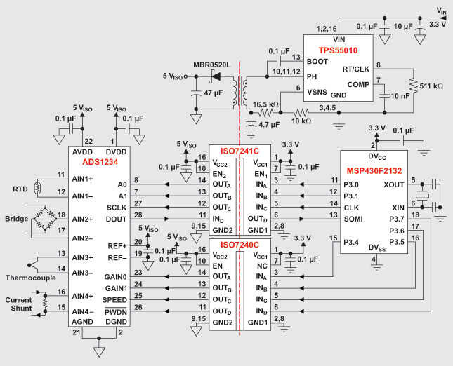

von Justus (Gast)
Reicht es aus wenn man die Stromversorgung für alle Eingänge
gemeinsam über eine galvanische Trennung durchführt, wie es in dem
Bild zusehen ist auch wenn die Signale von unterschiedlichen Maschinen
kommen?
von Georg (Gast)
> kommen?
Nein. Du kannst niemals garantieren, dass alle Steuerungen mit einer
gemeinsamen Masse verbunden sind. Einen gemeinsamen GND kannst du
höchstens für 24V-Signale verwenden, die aus der selben SPS kommen (und
zwar den GND der SPS!)
Ich hatte schon tonnenschwere Werkzeugmaschinen, die wohl garnicht
geerdet waren und ihre Masse dann über die V24-Schnittstelle bezogen
haben, was zum Verdampfen derselben führte.
Georg

von Justus (Gast)
Angenommen ich habe mehrere 4-20 mA Eingänge. Werden die dann alle
separat getrennt mit jeweils eigener galvanisch getrennten
Stromversorgung oder kann ich wie es in dem Bild zu sehen ist den
Auswerteteil vom Rest der Schaltung trennen aber darüber mehrere
Eingänge verarbeiten?
von Georg (Gast)
> separat getrennt
Da ist zunächst mal zu klären, ob aktiv oder passiv - soll heissen, wer
versorgt die Stromschleife? Werden die von ihrer eigenen Elektronik
versorgt, gibt es keine Alternative zu einem galvanisch getrennten
Eingang an deiner Steuerung. Wenn du selbst die 20 mA lieferst, kannst
du alle an die gleiche Versorgung hängen, vorausgesetzt die Sensoren
sind potentialfrei, aber das sind sie in dem Fall i.d.R. auch.
Ich wiederhole mich ungern, aber ein Studium der Unterlagen hat durchaus
seine Vorteile.
Georg
