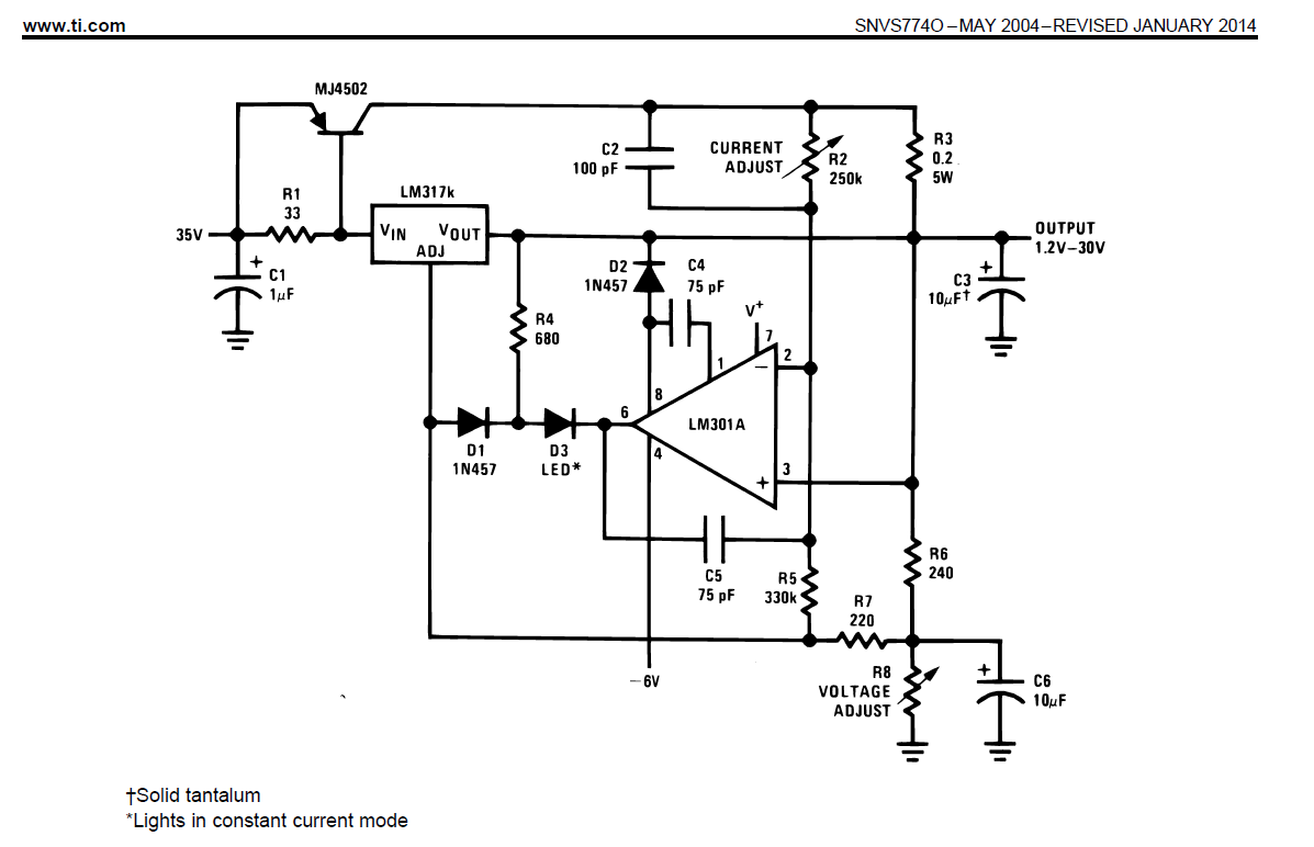

Hallo Leute!
Ich bin auf der Suche nach einer Schaltung für ein einfaches Netzteil,
auf Basis eines LM317 mit Strombegrenzung und lese seit 2 Tagen die
Datenblätter um wenigstens ein bisschen die Funktionsweise
kennenzulernen. (Ist für mich immer total schwer herzuleiten bzw. mir
die genaue Funktion vorzustellen)
Oben angehängte Grafik Zeigt die Applikationsschaltung aus dem
Datenblatt von TI.
Die Funktionsweise des LM317 alleine ist mir bekannt. Ich denke auch das
durch den OPV der Adjust nach geregelt wird. Aber wie funktioniert die
Strombegrenzung in diesem Beispiel? Könnte mir jemand das kurz erklären?
Vielen Dank!
GRuß Dennis

Ich hab den Verdacht, eine Netzteilschaltung bekomt man etwas einfacher
hin ;)
Als Denk-Helfer zum Verständnis:
Zwischen ADJ und OUT des LM317 besteht ein Unterschied von ca. 1,2V.
Der größte Teil des Ausgangsstroms fließt durch R3 und erzeugt dabei
eine Spannung.
Der Vergleicher hängt zwischen den 1,2V und der Spannung an R3 mit einem
einstellbaren Widerstandsverhältnis.

vielleicht kann ich etwas zur Aufhellung beitragen.
1. Die Boosterschaltung mit dem LM317, Trans. und R3 verteilt den Strom
so, dass ab ca. 20mA der Strom vom Transistor MJ4502 übernommen wird.
2. Dieser Strom über den Trans. wird über R3 gemessen (0,2 Ohm)
Pro 1 A fallen über R3 also 200mV ab.
Man kann den auch etwas größer machen, wenn man nicht so hohen Strom
braucht bzw. der Trafo diesen nicht liefern kann.
3. Der OPV hängt mit +In direkt an der Ausgangsspannung.
Der andere Eingang -In hat eine Spannung, die über den Spannungsteiler
von LM317-Adj nach +R3 reicht.
Die Adjustspannung ist aber genau die Referenz vom LM317, welche
zwischen Adj - Out = 1,25V ist.
4. Der Umschaltpunkt der Strombegrenzung ist genau da, wo die Spannung
an -In = +In ist. Mit R5 = 330k und R2 = 250k kann man also rechnen
-> 330k/1,25V = 250k/x -> x = U_R2 = 1,25V x 250/330 = U_R2 = 0,94V
Mit 0,94V über R2 sollte die Begrenzung also bei knapp 5A ansprechen.
5. Wenn der Eingang -In am OPV positiver wird als +In geht der Ausgang
nach unten (gegen -Ub = -6V).
Dabei zieht er auch das Adj-Pin mit runter, so dass auch die
Ausgangsspannung runter geht.
Angenommen der OPV schafft bei -Ub = -6V am Ausgang ca. -4V, dann fallen
über die LED D3 und D1 ca. 2,5V ab.
Am Adj-Pin hat man dann noch ca. -1,5V.
Dazu komm noch die Referenzspannung zw. Adj-Out = 1,25V. Damit kann der
Ausgang tatsächlich bis auf 0V runter gezogen werden.

Die Schaltung mit dem LM317 und dem externen Transistor ist mit größer
Vorsicht zu genießen: der eigentliche Strom fließt im wensetlichen über
den Transistor, und der LM317 wird als Verstärker missbraucht. Ob die
Schaltung wirklich gegen Schwingen stabil ist, hängt vermutlich von der
Last ab.
Die Strombegrenzung geht über den 0,2 Ohm Widerstand und den OP, der
dann die Spannung reduziert.
Wenn schon ein fesrtiger Spannungsregler mit grober Strombegrenzung,
dann eher der L200 - der ist gleich dafür vorgesehen.
Die andere logische Lösung wäre ein Regler mit dem lm723 und externen
Transistoren - da gibt es viele Vorschläge, leider auch schlechte.
