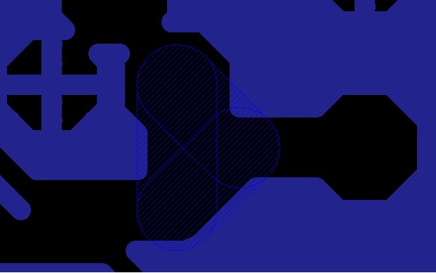

unbekannte Flächen im Eagle
Gast #3681444
hallo
was genau sperren die denn ?
Entfernen klappt bei mir leider nicht, wie geht das ?
und gleich noch eine Frage:
wie stelle ich beim routen von Hand die Leiterbahnbreite fest ein ?
es springt bei jeder Bahn auf den untersten Wert zurück, das nervt !
gruß

Gast #3681461
Teoderix forderte:
>Es wäre nett wen Du Fragen beantworten würdest!
>Also noch mal anders, wie so willst Du das Löschen?
Das kann Dir doch scheißegal sein! Er will es löschen und gut ist es.
Blöde Fragerei!
@Ätzer
Gehe über Ansicht ->Layer ein/ausblenden. Du kannst dort in der ersten
Spalte den Layer anklicken, den Du nicht mit ausgedruckt haben willst,
wenn Du eine Platine z.B. mit der Tonermethode fertigen willst.
Schnurzpiep

Gast #3681493
Ätzer schrieb:
> hallo
Woher kommen die denn? Vom DRC oder aus einem Bauteil oder von einem
..restrict Layer.
s.o.
Bist du sicher das du eagle benutzt? Wenn du den route Befehl startest
tauchen oben ein paar Menüs auf wo du diverses einstellen kannst.
Das bleibt immer erhalten. Weiß aber nicht ob das auch so ist wenn du an
den Netzklasssen rumgeschraubt hast.

Gast #3682839
Hallo Ätzer,
für mich sieht das aus wie ein Fehlerhinweis vom "Design Rule Check".
Wenn man den startet markiert er die Fehlstellen so und löscht diesen
Hinweis auch nicht. Ist ja sinnvoll, man will die Fehler später noch
beseitigen.
Löschen kannst du das wieder im DesignRuleCheck. Der DRC kann in der
Werkzeugleiste links über Schnellstarter aufgerufen werden. Er befindet
sich in der Leiste ganz unten, wenn der Mauszeiger darauf steht zeigt er
"Drc".
Aufrufen durch anklicken, dann "Prüfen" klicken und im Ergebnis "Alle
löschen" klicken.
Wenn das die Ursache war, müsste es jetzt weg sein.
Viel Erfolg. Tom
Gast #3682850
Hallo
Es stammte vom einem kleinen Polygon, das der Entwickler der Platine
dort gesetzt hatte, wozu auch immer !? hatte ich wohl übersehen :-(
Gruß und Danke
