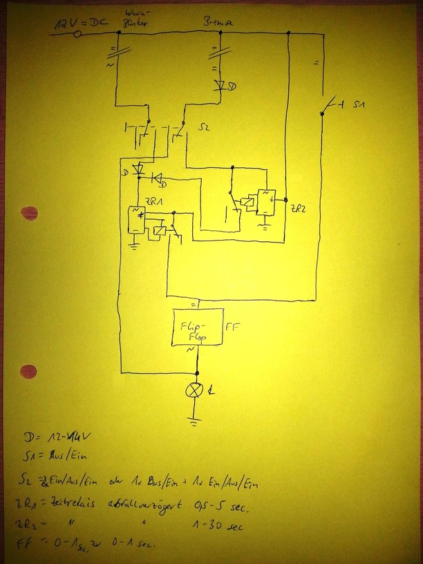

Hallo Leute, ich bräuchte mal wieder Eure Hilfe :)
Ich habe vor für mein Kfz eine Flip-Flop-Schaltung zu bauen.
Kfz hat natürlich 12 V aber nur 5 A ;)
Als Eingänge habe ich:
- Getaktetes Signal vom Blinkerrelais
- Signal der Bremse
- Dauer-Plus
Ausgänge sind:
- Masse
- LED-Leuchtmittel
Mein Ziel ist es, wenn ich die Warnblinkanlage anhabe
soll die Flip-Flop-Schaltung ein Blinklicht produzieren
und aufhören, wenn die Blinkanlage aus ist.
Der Takt beider ist aber unterschiedlich.
Weiteres Ziel ist: Wenn ich Bremse soll die Flip-Flop
nur eine gewisse Zeit blinken und selbst wieder ausgehen.
Für die Beiden Sachen brauche ich etwas, was die Eingägne steuert
und des Weiteren, was ein Blinksignal erzeugt.
Alle Zeitwerte sollen aber einstellbar sein (im gewissen Maße).
Hab mir mal was mit Zeitrelais zusammengekritzelt.
Ist aber nicht mein Fall. Gibt es Alternativen?
Ich danke schon mal sehr, für die hilfreichen Antworten :)
Gruß Apokya

OP #3681845
Ja weiß ich. Die Flip-Flop ist als Blinklicht gedacht,
bei der die Ein- und Ausschaltphase zeitlich seperat
eingestellt werden kann.
Für die Eingänge muss man überlegen, wie man zur Flip-Flop
ein durchgehendes Signal bekommt, dass auch von der Zeit stimmt.
Oder es gibt etwas viel einfacheres. Allerdings sollte es nicht
zu programmieren sein, denn das kann ich nicht.
Was stimmt denn am Bild nicht? :(
#3681897
Das kann ein Flipflop nicht; da brauchst Du einen astabilen
Multivibrator. Für Deine komplizierteren Impulsvarianten
nimmst Du am besten einen (beliebigen) µC. Den musst Du aber
selbst programmieren.
Gruss
Harald
