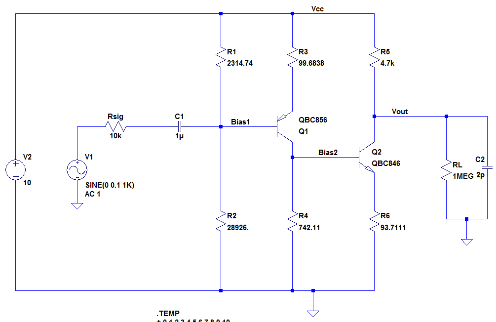

Hallo
Ich brüte gerade über einer Aufgabe von meiner Schule, bei der ich
irgendwie nicht weiter komme:
Ziel ist es ein 2-Stufiger Verstärker mit Gleichspannungskopplung zu
dimensionieren. Dabei soll die Verstärkung möglichst gross sein.
Berechnen und so ist kein Problem, nur habe ich bei der Simulation
festgestellt, dass mir der DC-Arbeitspunkt mit variirenter Temperatur
auch sehr stark schwankt. Soll heissen innerhalb von +10° bis +30° geht
Vout von +10V auf etwa 0.5V. Nur wieso? Beide Stufen sind ja
Emitter-Verstärker, die jeweils über den Emitterwiderstand stabilisiert
sein sollten.
Achja, im Schema sind momentan alles errechnete Werte, also nicht
wundern, wenns etwas Krumm aussieht.
Vorgehen war so: Vout mal auf +5V und Vr6 auf 0.1V (damit die
Verstärkung rauf geht. Dann zum PNP zurückgerechnet und hier IC auf 1mA
gesetzt. Dann noch das Bias und fertig.
Eingangswiderstand, Ausgangswiderstand und Verstärkung sind in der
Aufgabenstellung nicht definiert. Verstärkung soll nur möglichst gross
sein.
Besten Dank für die Hilfe
MFG
Patrick

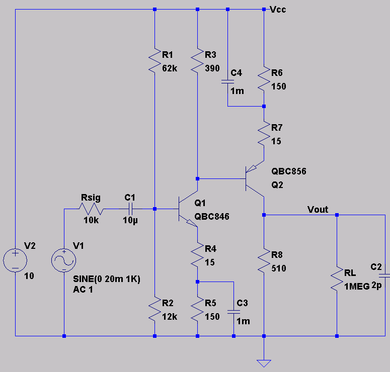

Verbinde mal das obere Ende vom R1 am unteren Ende von R3 statt
Versorgung, (und natürlich neu berechnen für selben Basisstrom), das ist
auf jeden Fall stabilisierend.
Ansonsten halt Emitterwiderstand erhöhen.
Habs mal so ungefähr im Schaltplan korrigiert...
Patrick B. schrieb:
> Vr6 auf 0.1V
Aber etwas mehr als 0.1 V brauchst schon, damit sich da irgendwas
stabilisiert :D
Mit 90 Ohm wirst Du kaum eine Stabilisierung erreichen, das ist viel zu
niederohmig.
Mach die Werte deutlich größer und schalte einen Elko parallel.
Ein pnp als Eingangsstufe ist auch ungünstig, sämtliche Störungen auf
der Versorgung addieren sich direkt zur Eingangsspannung. Nimm besser
einen npn oder pole die VCC um.

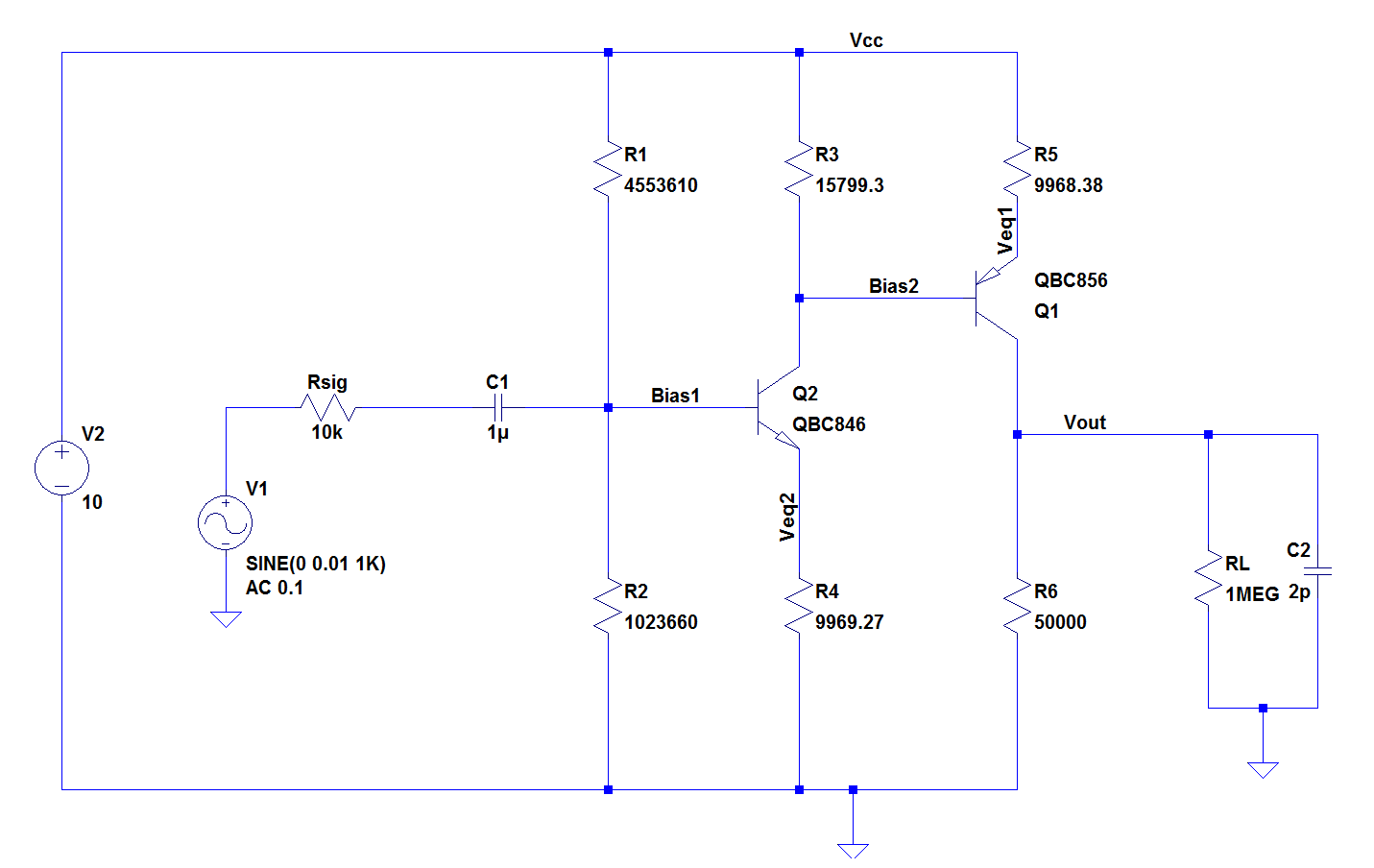

OP
Ok, habs mal etwas umgestellt: NPN am Eingang und dann die PNP Stufe.
Widerstände im Emitter erhöht und die dazugehörenden Spannungen auf 1V
angepasst.
Die NPN Stufe verschiebt mir den Vbias-Punkt jetzt von ~8.5V bei 0° auf
~8.2V bei 100°. Die PNP verstärkt den Drift aber wieder. Vout wandert
von 4.3V bei 0° auf 6.4V bei 100°.
Was mache ich sonst noch falsch?
> bei der ich irgendwie nicht weiter komme:
> Gleichspannungskopplung zu dimensionieren. Dabei soll
> Simulation festgestellt, dass mir der DC-Arbeitspunkt
> mit variirenter Temperatur auch sehr stark schwankt.
> Soll heissen innerhalb von +10° bis +30° geht Vout
Das ist korrekt.
Herzlichen Glückwunsch! Du bist soeben -- TUSCH! -- auf DAS
erste klassische Problem der Halbleiterschaltungstechnik
gestoßen: Die Temperaturdrift!
(Das zweite klassische Problem sind die Exemplarstreuungen.)
> Nur wieso?
Nun ja... kleiner Hinweis: Die BE-Spannung ist temperatur-
abhängig.
Frage an Dich: Wie wirkt sich das aus?
> Beide Stufen sind ja Emitter-Verstärker, die jeweils
> über den Emitterwiderstand stabilisiert sein sollten.
Das ist auch so. Ohne Emitterwiderstände wäre es noch
schlimmer.
Frage an Dich: Wie funktionieren die Emitterwiderstände
im Detail? Was bewirken sie?
> also nicht wundern, wenns etwas Krumm aussieht.
Schon okay; macht nix.
> die Verstärkung rauf geht. Dann zum PNP zurückgerechnet
> und hier IC auf 1mA gesetzt. Dann noch das Bias und fertig.
Jaja... bis hierhin ganz einfach.
> sind in der Aufgabenstellung nicht definiert. Verstärkung
> soll nur möglichst gross sein.
Jaaa... woher weißt Du, dass Deine Dimensionierung schon
das Maximum an Verstärkung ergibt? (Ergibt sie nämlich
nicht; je kleiner die Emitterwiderstände, desto größer
die Verstärkung. Aber da wächst auch etwas anderes mit...)
OP
Sehr nützlich, dein Beitrag...
Ich weiss, das die Mobilität der Elektronen und Löcher stark
temperaturabhängig ist, dass VBE etwa -2mV/K (errechnet sich ja aus
Sättigungsstrom und der Termospannung) und dass hfe +1%/K hat. So grob.
Die genauen Formeln sind mir jetzt zu blöde zum eintippen.
Ich weiss auch, was die Emitterwiderstände bewirken sollen, und wie ich
die Verstärkung erhöhen kann A=RC/(re+RE). Also RE mit einem parallelen
Kondensator kurzschliessen (und ev. noch einen weiteren RE in serie
Hinzufügen, damit die Verstärkung dann nicht zu gross wird).
Aber die Verstärkung hat doch absolut nichts mit dem Arbeitspunkt und
dessen Stabilität zu tun, oder (kann ja sein, dass ich in meiner
4jährigen Lehre und jetzt in dem 2 Semestern Elektrotechnikstudium etwas
noch nicht begriffen habe).
Nichts.
Dir ist nur die Tragweite des Problems nicht klar: Die
Temperaturdrift ist eines DER Grundprobleme in der
analogen Transistortechnik.
Bist Du ganz sicher, dass Du nebenbei beim Lösen einer
Schulaufgabe das hinbekommst, woran sich mancher Ingenieur
die Zähne ausgebissen hat?
Für das Beherrschen der Temperaturdrift gibt es zwei
klassische Lösungen. Die eine hat Peter schon angedeutet:
Eine frequenzabhängige Gegenkopplung.
Kapazitiv überbrückten Emitterwiderstände sind eine
Möglichkeit der frequenzabhängigen Gegenkopplung, es
gibt aber noch andere (und bessere).
Vorteilhaft an dieser Lösung ist, dass sie technisch sehr
einfach zu realisieren ist.
Nachteilig ist jedoch, dass sie den Nutzen der gleichspannungs-
gekoppelten Stufen in Frage stellt - man hat ja jetzt wieder
unterschiedliche Verstärkungen für AC und DC. Für Audio-
anwendungen stört das nicht, aber als Messverstärker ist das
nicht tauglich.
Die andere klassische Lösung für das Driftproblem geht die
Operationsverstärkertechnik. Um Dir nicht den Spaß am Lernen
zu nehmen, liefere ich hier nur das Stichwort und überlasse
es Dir, selbst den Trick zu entdecken...
Bei hoher DC verstärkung wird die Drift leicht zum Problem. Für die
einfachen Eingangsstufe kommt man kaum unter die typischen 2 mV/K an TK.
Wegen der Verstärkung in der ersten Stufe kann man das auch kaum mit der
2. Stufe kompensieren.
Ein eher unpraktischer (aber für eine Simulation brauchbar) weg ist es
die 2. Stufe vor allem als Stromverstärkung auszulegen, also kaum
Spannungsverstärkung, und dann damit den TK der 2. Stufe zu
kompensieren. Die 2. Stufe darf hinder der niederohmigen Stife davor im
Prinzip auch einen hohen Strom nutzen. Da zu sind dann aber ein NPN und
ein PNP (oder umgekehrt) nicht geeignet weil die Drift der beiden Stufen
in die selbe Richtung geht. Möglich wäre die 1. Stufe als Emitterfolger
und dann eine Basisschaltung - also zusammen eine
Differenzverstärkerstufe.
Es ginge aber auch mit 2 NPN Stufen als Emitterschaltung - ist aber mit
der DC Kopplung nicht so einfach (der Spannungsteiler zwischen den
Stufen wirkt ggf. Kontraproduktiv).

Um geringere Temperaturverschiebung zu bekommen, kannst du einen
Differenzverstärker aufbauen. Das ergibt dir aber einen Differenzausgang
und keinen massebezogenen. Um den Massebezug wieder herzustellen, sind
dann weitere Transistoren notwendig, wie in einem
Operatiosverstärker-IC.
Die Differenzstufe geht in erster Näherung auch mit nur einem Ausgang.
Den 2. gegenphasigen Ausgang könnte man auch noch haben, muss ihn aber
nicht nutzen. Es ist noch eine Frage in wie weit man Stromquellen durch
eine hohe Spannung und einen großen Widerstand ersetzt - zumindest in
der Simulation kann man das sehr weit treiben.
Interessant ist weniger die Drift bezogen auf den Ausgang, sondern eher
bezogen auf den Eingang. Die Kern-Frage ist da halt, wie wird man
deutlich besser als die 2 mV/K von Ube.
Eine akzeptable Lösung sollte so etwas wie eine Drift von weniger als
0.1 mV/K (bezogen auf den Eingang) und eine über 100-fache Verstärkung
bringen.
Hmmm. Warum sollte man das wollen?
> zumindest in der Simulation kann man das sehr weit treiben.
Ja... in der Praxis kracht es dann irgendwann, wenn man den
Transistor zusteuert, weil er die Spannung nicht mehr sperren
kann bzw. die Verlustleistung nicht verträgt.
> sondern eher bezogen auf den Eingang. Die Kern-Frage ist
> da halt, wie wird man deutlich besser als die 2 mV/K von Ube.
Ich kann Dir grad nicht folgen. Die Standard-Lösung ist doch
der Differenzverstärker!?
OP
Operationsverstärker haben wir auch schon nur aus Transistoren und Fets
aufgebaut, nur ist hier nicht die Aufgabe einensolchen zu bauen, sondern
ein 2-Stufiger Verstärker mit Gleichspannungs-Kopplung.
Also so wie ich das sehe bekomme ich mit dieser Einschränkung keine
bessere Stabilisierung, oder?
Je nachdem wie man 2 Stufige Verstärkung interpretiert, kann man die
Differenzverstärkerschaltung auch als 2 Stufige Verstärkung
interpretieren:
ein Emitterfolger und eine Basisschaltung dahinter. Das ist der logische
Weg um mit 2 Transistoren eine driftarme DC verstärkung zu erreichen.
Die übliche Stromquelle an den Emittern kann man halt durch einen
Widerstand und eine relativ große negative Spannung annähern. Die
Transistoren sehen die Spannung nicht - das können also auch ruhig -100
V oder mehr sein - vor allem in der Simulation.
Die andere Lösung wären 2 Stufen als NPN Emitterschaltung: die 1. Stufe
mit nur etwa 3 facher Verstärkung, und dann als Trick ein Teiler 1:3
dahinter.
Mit dem Teiler von etwa 1/3 sollte man mit dem DC Level ungefähr
hinkommen.  Die ersten Stufe zusammen mit dem Teiler gibt nur eine -1
fache Verstärkung mit den typischen - 2mV/K TK (bezogen auf den Eingang)
bzw. +2mV /K  bezogen auf den Ausgang. Damit kann man dann den Tk der 2.
Stufe kompensieren kann - allerdings ist der Abgleich deutlich
schwieriger als bei der schön einfachen Differenzstufe.
Die Lösung einmal mit NPN und einmal mit PNP als Emitterschaltung ist
jedenfalls eine sehr schlechte Wahl.
