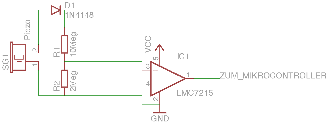

Hallo, ich suche Ideen bzw. Verbesserungsvorschläge für eine Schaltung die es mir ermöglicht das Spannungssignal eines Piezos der zur Vibrationsmessung eingesetzt wird mit einem Mikrocontroller zu messen. Der Piezo erzeugt in Resonanz bis zu +/- 30V, aber natürlich soll auch fernab der Resonanz noch die Frequenz gemessen werden d.h. der Eingangsspannungsbereich ist relativ groß. Der Mikrocontroller läuft bei einer Spannung von 1,8V. Meinen aktuellen Ansatz hab ich mal kurz in Eagle skizziert. Die Spannung am Piezo wird über die Diode gleichgerichtet und über den Spannungsteiler auf eine Spannung bis maximal 6V gebracht. Der Komparator erzeugt daraus ein Rechtecksignal mit 1,8V Amplitude welches ich am µC verarbeiten kann. Ggf. muss man am negativen Eingang noch eine Offsetspannung mit einem Spannungsteiler erzeugen. Die ganze Schaltung sollte eine möglichst geringe Leistungsaufnahme unter 20µW haben. Erste Frage ist natürlich würde das so funktionieren? Was für eine Diode würde sich denn am besten eignen? Könnte man das ganze vielleicht auch eleganter mit ein paar Mosfets lösen? Vielen Dank und viele Grüße Simon
#3682446
Kondensator hinter der Diode fehlt. C ungefähr 200pF OP-Verstärker total falsch beschaltet. Suche Beispielschaltungen.
Das soll kein OPV sein sondern ein Komparator von TI http://www.ti.com/lit/ds/symlink/lmc7215.pdf hab nur auf die schnelle bei Eagle kein Schaltbild gefunden, sorry! Kondensator parallel zum Spannungsteiler? Wozu dient der?

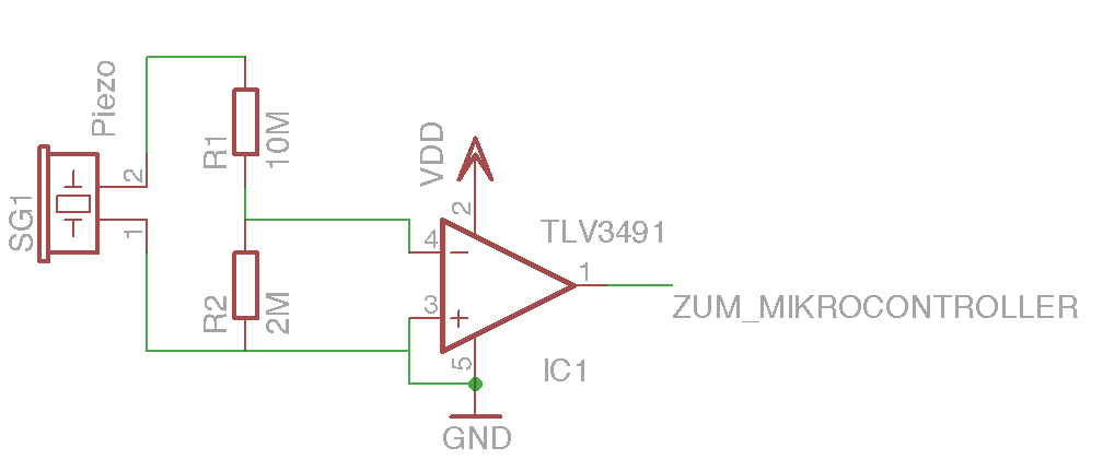

Upps, falsches Datenblatt ich wollte den hier verwenden http://www.ti.com/lit/ds/symlink/tlv3491.pdf der andere brauch ja mind. 2V Versorgungsspannung. Jetzt weiß ich auch was du mit dem Schaltplan gemeint hast...Eingangspins vertauscht :-/

Simon Heller schrieb: > eleganter mit ein paar Mosfets lösen? Ich würde auch MOSFETs nehmen, mindestens 3. Heute ist es offensichtlich den ersten schon zu heiss um noch denken zu können. Ein Komparator macht aus dem Analogsignal ein Digitalsignal und schmeisst damit jede Inforation über die Stärke der Vibration weg. Alle Signale über 0.6V werden als Erschütterung erkannt, was bei Erschütterungen in Resonanz heisst dass bereis viel schwächere erkannt werden aks bei Signalen ausserhalb der Resonanz. Ist das wirklich das was du willst? Und warum willst du unbedingt 4 Bauteile verbauen, sind die in deiner Bastelkiste übrig und müssen weg? MOSFETs wiegen mehr. Ein 1.8V uC, übrigens ein sehr seltenes Ding, die Typennummer würde interessieren aber das war dir NATÜRLICH zu viel Mühe sie hier hinzuschreiben, hat von sich aus eine digitale Schaltschwelle von ca. 0.9V und könnte den Piezo direkt erfassen, wenn man Angst vor zu hohen Strömen hat mit einem Vorwiderstand von 68k. Bloss ob das alles überhaupt eine Lösung ist, weiss man nicht, weil man das Problem nicht kennt. Sicher hochgeheimes NSA Zeugs das dir peinlich wäre wenn es rauskommt. Vielleicht sollte man erst mal die Resonanz durch Bedämpfung beheben.
Gegen die stark variable Amplitude könnte man ggf. per MOSFET einen Widerstand parallel zum Piezo schalten. Eine wirkliche Dämpfung der mechnischen Resonanz bekommt man damit zwar auch nicht, aber immerhin weniger Signal. Für die auslegung der Schaltung wäre auch gut zu wissen wie hoch die Frequenzen etwa sind. Was soll denn eigentlich gemessen werden - die Amplitude oder die Frequenz der Schwingungen ? Als Frequenz würde man ohnehin nur die mechanische Resonanzfrequenz (meist fest) oder die Frequenz einer starken externen Anregung messen.

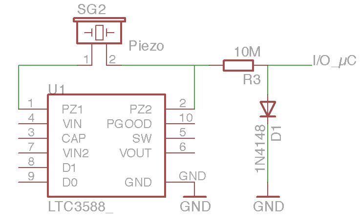

Simon Heller schrieb: > Energie wird nach jetzigem Stand mit dem LTC3588-1 gewonnen! > Sonst hängt nichts am Piezo! Oh, und deswegen meinst du, irgendwas an deinen Piezo noch problemlos selber anschliessen zu können. Der IC gibt eine Menge vor, beispielsweise eine Spannung von maximal 20.7V und nimimal -0.7V, und eine Mindestwechselspannung damit es funktioniert von 4V. Man müsste bloss das Datenblatt lesen. Da kann man problemlos erfassen, auf welcher Frequenz der Piezo angeregt wird, mit einem einfachen Vorwiderstand zum digitalen uC Eingangspin. Man braucht nicht mal einen Komparator und sich keine Gedanken über die Masseverbindung zu machen, die ist schon da. Allerdings dämpft jeder Widerstand auch die Leistung, je hochohmiger, je besser, der MSP scheint da bei 20nA und 3pF sehr hochohmige zu erlauben, genauer Wert left as as excercise to the reader.
Ulrich H. schrieb: > So wirklich schlecht ist der Gleichrichter-teil aus dem IC für die > Auswertung nicht. Man hat halt eine einem der Piezokontakte eine > Spannung zwischen etwa -0,4 V und z.B. + 2-21 V (bei ca.20 V sollte die > Begrenzung im IC ansprechen). Habe mir das Signal am Oszi schon mal angeschaut...ist brauchbar solang du keinen Kondensator zwischen Vin und GND hängst. Dieser ist aber für die Beschaltung später erforderlich und glättet das Signal sodass du je nach Amlitude eine schöne DC-Spannung mit Restwelligkeit am Oszi siehst. MaWin schrieb: > Der IC gibt eine Menge vor, beispielsweise eine Spannung von maximal > 20.7V und nimimal -0.7V, und eine Mindestwechselspannung damit es > funktioniert von 4V. Man müsste bloss das Datenblatt lesen. Ich würde nicht sagen, dass das vorgegeben ist! Die Resonanfrequenz des Piezos ist einstellbar wenn ich also keine Energie aus dem System bekomme heißt das entweder ich habe eine zu gerine Anregungsamplitude oder bin weit weg von der Resonanzfrequenz und muss meinen Piezo neu einstellen. Hab ich das richtig verstanden, dass du einfach einen Widerstand mit 68k zwischen Piezo und Pin hängen willst? Fließt da nicht einiges an Strom ab? Ginge auch ein größerer Widerstand? Was passiert mit den negativen Spannungen? Der MSP verträgt glaub nur Spannungen bis 0,6V unter GND.
Simon Heller schrieb: > > Energie wird nach jetzigem Stand mit dem LTC3588-1 > http://cds.linear.com/docs/en/datasheet/35881fa.pdf gewonnen! Sonst > hängt nichts am Piezo! Und so was funktioniert? Wenn ich das richtig gelesen habe, 100mA Ausgangsleistung?

Simon Heller schrieb: > Ich würde nicht sagen, dass das vorgegeben ist! Die angegebenen Werte sind durch den Chip vorgegeben, lies doch einfach mal zum Spass sein Datenblatt. > Hab ich das richtig verstanden, dass du einfach einen Widerstand mit 68k > zwischen Piezo und Pin hängen willst? Fließt da nicht einiges an Strom > ab? Ginge auch ein größerer Widerstand? Was passiert mit den negativen > Spannungen? Was mag mit dem Satz "Allerdings dämpft jeder Widerstand auch die Leistung, je hochohmiger, je besser, der MSP scheint da bei 20nA und 3pF sehr hochohmige zu erlauben, genauer Wert" wohl gemeint gewesen sein? > Der MSP verträgt glaub nur Spannungen bis 0,6V unter GND. Ei ei. Immerhin hast du ins Datenblatt geguckt. Zusammenhänge hast du immer noch nicht verstanden. Beispielsweise die durch den LTC3588-1 vorgegebenen Rahmenbedingungen.

Simon Heller schrieb: > Piezo1.png Selbst wenn die Diode richtig wäre, nach VCC, dann ist sie unsinnig und überflüssig denn so eine ist im uC schon eingebaut. Lediglich die Eingangskapazität steigt damit unnötigerweise, was einen nur halb so grossen Widerstand erforderlich macht. Ob nun ein Digitaleingang oder ein Komparatoreingang, liegt an der Notwendigkeit der Anwednung, über die immer noch zu wenig bekannt ist, weil Simon zu wenig selbsr misst und weiss.
MaWin schrieb: > Ob nun ein Digitaleingang oder ein Komparatoreingang, liegt an der > Notwendigkeit der Anwednung, über die immer noch zu wenig bekannt ist, > weil Simon zu wenig selbsr misst und weiss. Wäre einfach super wenn du konkrete Fragen stellst! Die Anwendung ist Frequenzmessung und am liebsten würde ich das übern Interrupt auf steigende Flanke realisieren. Es fällt mir immer etwas schwer deinen Ausführungen zu folgen! Messen kann ich erst nächste Woche! Ich will hier keine fertig dimensionierte Schaltung mir ging es eher um Schaltungskonzepte bzw. Ideen wie man die Sache angehen kann.

Simon Heller schrieb: > Wäre einfach super wenn du konkrete Fragen stellst! Dein Anfangspost hat eine Piezo-Spannung von mindestens 0.6V vorausgesetzt, bevor gezählt werden kann. Allerdings ist der Piezo natürlich nicht so mit Pin 1 an GND einsetzbar, wenn er schon am LTC3588-1 hängt. Wovon wir alle nichts wussten weil du es uns vorenthalten hast weil es dir zu viel Mühe war, die Gegebenheiten aufzuschreiben. Nun hängt er am LTC3588-1 und erzeugt erst Spannung wenn der Piezo zumindest 4Vss liefert. Man könnte meinen, es lohnt sich erst bei diesen Pegel zu messen, denn darunter hat ja die Schaltung keinen Strom, kann also gar nicht messen. Nun wissen wir wieder etwas nicht, denn scheinbar willst du trotzdem Amplituden unter 4V messen ohne sie auswerten zu können denn du hast je keinen Strom. Hat dein uC noch eine Batteriestromversorgung ? Hängt er noch an 230V ? Woher soll denn der Strom zur Auswertung kommen, wenn nicht vom Piezo, denn sonst braucht man ekine Möglichkeit zur Erfassung von Piezo-Spannungen unter 4V. Und wenn der Strom von woandersher kommt und eben nicht vom Piezo, wozu dann der Piezo ?

Das begrenzen der Spannung ist kein Problem mit Widerstand und Diode nach GND. Damit wird die Spannung auf etwa 0,7 V begrenzt, wenn man will auch mehr (mit 2 Dioden). Wenn man auch sehr kleine Signale messen will, muss man aber zusätzlich auch noch an der anderen Seite des Piezos einen Widerstand (oder ggf. Ersatzweise Kondensator) nach GND haben, sonst wird es unter etwa 0,5 V schwer.

Simon Heller schrieb: > Wieso steht dann im Datenblatt was von max. Eingangsspannung an den Pins > -0,3V bis Vcc + 0,3V bzw. 4,1V? In jedem CMOS Datenblatt steht so was. Spannung ist Spannung aus einer Spannungsquelle die beliebig viel Strom liefert. Die muss also so niedrig sein damit nicht zu viel Strom durch den IC fliesst. Ist der Strom begrenzt (durch den Widerstand) geht aber nichts kaputt. Entscheidend ist also die Maximalstromangabe eines I/O Pins. Das sind aber absolute Grundlagen der CMOS ICs die man kennen sollte.
MaWin schrieb: > Ist der Strom begrenzt (durch den Widerstand) geht aber nichts kaputt. > Entscheidend ist also die Maximalstromangabe eines I/O Pins. > > Das sind aber absolute Grundlagen der CMOS ICs die man kennen sollte. Wenn ich das bei meinen Recherchen richtig verstanden habe, dann hat das nichts mit der Eigenschaft von CMOS-Schaltungen sondern eher mit deren Schutzschaltung zu tun. Bei höheren Spannungen schalten die Schutzdioden durch und die haben ein Stromgrenze ab deren Überschreitung dann der ganze µC draufgehen kann. In den meisten Beiträgen zu der Thematik wurde ausdrücklich davon abgeraten diese Schutzdioden für hohe Eingangsspannungen zu "missbrauchen". Ich hätte es jetzt mal mit dieser Diode http://www.onsemi.com/pub_link/Collateral/MMSZ4678T1-D.PDF als "externe" Schutzdiode versucht! Oder ist anzunehmen, dass die integrierten Schutzdioden geringe Leckströme haben? Kennt sonst noch jemand z-Dioden mit einer Durchbruchspannung von 1,8V oder andere Dioden die sich für diesen Zweck eignen würden?
Die internen Dioden haben schon einen geringen Leckstrom. Das Problem mit den internen Dioden ist 2 stufig: Schon bei einem kleinen Strom können benachbarte Chip Funktionen gestört werden, weil der Strom halt nicht unbedingt direkt nach GND/VCC abfließt, sondern auch benachbarte Schaltungsteile beeinflussen kann. Dafür reichen ggf. auch schon einige 100 mV jenseits der Versorgung aus. Aus dem Grund wird von der Nutzung der internen Diode abgeraten. Der Chip selber wird nicht beschädingt, aber die Funktion gestört. Das 2. Problem ist, das ab einem gewissen Strom ein Latchup und damit eine mögliche Zerstörung des Chips getriggert werden kann. Dazu braucht es dann bei modernen Chips schon etwa mehr Strom - das Limit unter abolute maximum limits ist so das ein Latchup sicher vermieden wird. Dieses Limit muss man sicher vermeiden, falls das nicht geht, zur Not die Versorgung des Chips so auslegen, dass ein Latchup überlebt wird und nicht den Chip sprengt. Um Sicher zu sein das die Spannung nicht zu hoch / niedrig wird um zu stören bräuchte man schon Schottkydioden, die aber eher große Leckströme haben. Zenerdioden für so kleine Spannung haben in der Regel zu größe Leckströme bzw. sind auch nur ausgesuchte Dioden in Vorwärtsrichtung.
Danke für die Ausführungen! D.h. in meinem Fall sollte man das mangels brauchbarer Dioden mit den internen Schutzdioden mal testen? Sollte mich denn eig. der hohe Leckstrom stören? Wenn ich 30V Amplitude habe und einen 10MOhm Widerstand verwende habe ich einen max. Strom von 3µA. Das sollte ja dann auch der Strom sein den die Diode sieht, oder? Könnte man anstatt der Z-Diode nicht auch einfach 3 Standard 1N4148 Dioden in Reihe schalten? Oder eine Diode zwischen Pin und Vcc?
