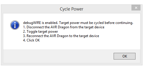

Hallo Leute, Ich bräuchte wieder mal eure Hilfe. Ich möchte gerne einen ATTINY 2313 mit dem ARV Dragon debug. Ich verwende ARV-Studio 6.2 hatte aber bei AVR Studio 4 das gleiche Problem. Anschlüsse müssten passen, da ISP funktioniert. Wenn ich nun auf "Start Debugging" drücke kommt die Meldung: Failed to launch debug session with debugWIRE. This could be caused by reset line circuitry or disabled dubugWIRE interface. Make sure that the reset line is free before continuing. Do you want to use SPI to enable the DWEN fuse? was eigentlich klar ist, da DWEN noch nicht aktiviert ist. Also YES. Soweit passt noch alles und auch die nächste Meldung klingt ok: DebugWIRE is enabled. Target power must be cycled befor continuing. 1. Disconnect the ARV Dragon from the target device 2. Toggle target power 3. Reconnect the AVR Drageon to the target device 4. Click OK also wenn mein schwaches Englisch das richtig versteht, Dragon von der Schaltung abstecken, Schaltungsversorgung unterbrechen, ein wenig warten, wieder einschalten, Dragon wieder anstecken und auf ok drücken. doch dann bekomme ich folgende Fehlermeldung: Setting debugWire fuse seems to have failed. Check your clock and fuse settings. und: Atmel Studio was unabled to start your debug seasson. Please verify device selection, interface settings, target power and connections to the target device. Look in the details section for more information ISP funktioniert nun nicht mehr, mit HVPP kann ich aber weiter arbeiten, was logisch ist, da jetzt das DWEN gesetzt ist. Wenn ich DWEN wieder deaktiviere läuft alles wieder von vorne ab. Hardware ist über Flachbandkabel zum Dragon verbunden, im Moment läuft alle leider noch am Steckbrett, aber ich kann mir nicht vorstellen das die Kapazität am Steckbrett zu groß für DebugWire ist. Hatte jemand schon ähnliche Probleme und kann mir jemand einen Tipp geben? Vielen Dank! Stephan

@Stephan Hochmüller Ich habe ich die Vorgehensweise aufgezeichnet. Ich hoffe du kannst es öffnen und Anzeigen lassen. Aber trotzdem ganz grob. In Atmel Studio unter Tool Programmer Dragon und debug WIRE einstellen. Start Debugging anklicken. Es kommt ein Lauch Failed fehler. Yes bestätigen. Es kommt nochmal ein fehler den man nur mit abort bestätigen kann. Das ganze nochmal. Aber jetzt kommt Fenster Cycle Power. Auf jedenfall das Zielsystem Aus und Wieder einschalten. Daanach das Fenster mit OK bestätigen. Es dauert eine Weile bis Debugmodus aktiv ist. Zum beenden einfach in der Menüleiste Debug Disable debugWIRE and Close anklicken. Danach ist die ISP Schnitstelle wieder aktiv.

Nachtrag! Nach Start Debugging kommt Fenster Launch Failed. Wenn du eine RESET TASTE an deinem System hast, bitte gedrückt halten und im Fenster Yes bestätigen. Danach kommt gleich, das Fenster, Cycle Power. Zielsystem AUS- und wieder Einschalten.

Nein da hast du mich missverstanden. Am Programmer steckt er nur bei HVPP. Bei allem anderen (ISP, DebugWIRE) Steckt er am Steckboard und ist über ein Flachbandkabel zum Dragon verbunden. Bei der einen Meldung zum Togglen der Versorgungsspannung steck ich somit nur das Flachbandkabel ab, schalte die Versorgungsspannung aus und wieder ein, stecke das Flachbandkabel wieder an und drücke auf ok.

Ach noch was! Problemaufzeichnung 24: (08.06.2014 11:57:00) Klick mit der linken Maustaste durch Benutzer auf "Close (Text)" in "Unable to start debug session" Du hast vergessen dein Zielsystem Aus und wieder Einzuschalten. Erst bei diesem Vorgang wird der Controller Umprogrammiert damit debugWire funktioniert. Das Bild Zeigt aber, das die ISP, noch Aktiv ist.

Jedenfalls habe ich es jetzt wieder versucht, Flachbandkabel stecken gelassen und Versorgung ein und ausgeschalten. Ich bekomme wieder die gleichen Meldungen :( Wann Schaltest du die Spannung ab.??? Dies sollte dann geschehen wenn du, das Bild wie im Anhang siehst.
Ja genau dann mach ich das. Und wie man später beim HVPP sieht ist auch das DWEN gesetzt. Aber ich schaffe es nicht in den Debugmodus zu kommen :/ Ich habe mir schon überlegt das die Kapazität des Steckboards zu groß ist, aber das was ich an meinen analogen Oszi sehe sieht gut aus. wie müsste ich de fuses von Hand setzten, um zu debuggen? Eigentlich muss nur DWEN verfügbar sein und eine CLK? also in meinen Fall der Interne 8MHz clk mit 64ms Startup.

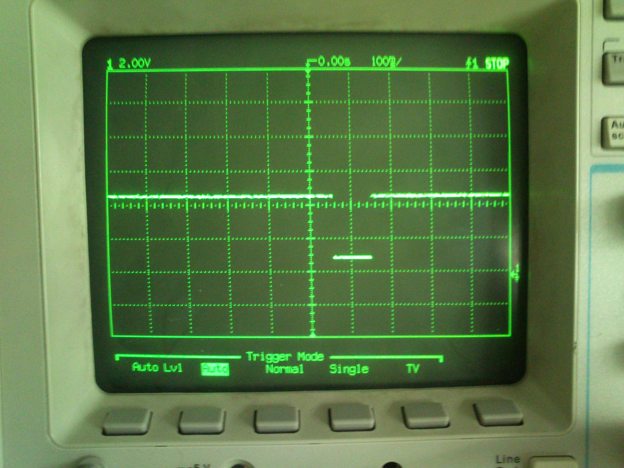

Also an der Kapazität im Resetzweig liegt es wohl nicht. Das Bild zeit den Resetimpuls beim Beginn des DebugWire's. Das einzige das mir auffällt ist das der Resetpin nicht auf 0V sondern auf gut 1V geschalten wird, aber nachdem es beim ISP auch geht müsste es beim DebugWire auch funktionieren oder?

zwar schon ein paar Monate alt, bin aber gerade mit meinem Arduino Nano China-Clone über dasselbe Problem gestolpert. Lösung war, den original 1k Pull-Up durch 10k zu ersetzten und dann noch die Kapazität aus dem Reset-Zweig rauszuwerfen, mit Kapazität gings trotz 10k Pullup NICHT. Vielleicht wärs mit dem 1k Pullup auch gegangen, allerdings steht hier: http://www.atmel.com/webdoc/avrdragon/avrdragon.troubleshooting.html "Remove or increase the pull-up value to 10 kΩ or more." Vielleicht hilfts ja mal jemandem, der wie ich über diesen Thread stolpert.
Danke an "...(Gast)" für den Tipp mit dem Kondensator an der Reset-Leitung. Ich hatte mich auch gerade durch das falsche Setzen der DWEN Fuse aus einem ATmega328U eines Arduino UNO Boards ausgesperrt und kam nicht mehr mit Atmel Studio 6.x oder Avrdude an ihn ran. Lösung: Auftrennen der Brücke im Lötjumper "RESET EN". Somit wird die Verbindung zu einem 100nF Kondesator von der Reset-Leitung unterbrochen. Der Pullup ist und bleibt auf 10KOhm, er ist Teil eines Widerstandnetzwerkes und kann deshalb nicht geändert werden. Dann kann wieder mit dem Mikrocontroller per ISP kommuniziert und mit dem von Jörg Wunsch vorgeschlagenen AVRDUDE Aufruf die DWEN Fuse zurückgesetzt werden: siehe auch Beitrag "Re: Atmega88 DWEN Fuse rücksetzen"

Ich habe mir angewöhnt, über einen Jumper sämtliche Beschaltung des Reset-Pins abzuklemmen (außer den ISP Stecker natürlich). Und das Kabel sollte möglichst kurz sein (bei mir ca 20cm). Dann klappt es auch zuverlässig.
