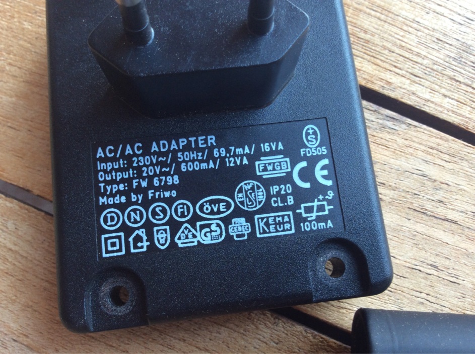

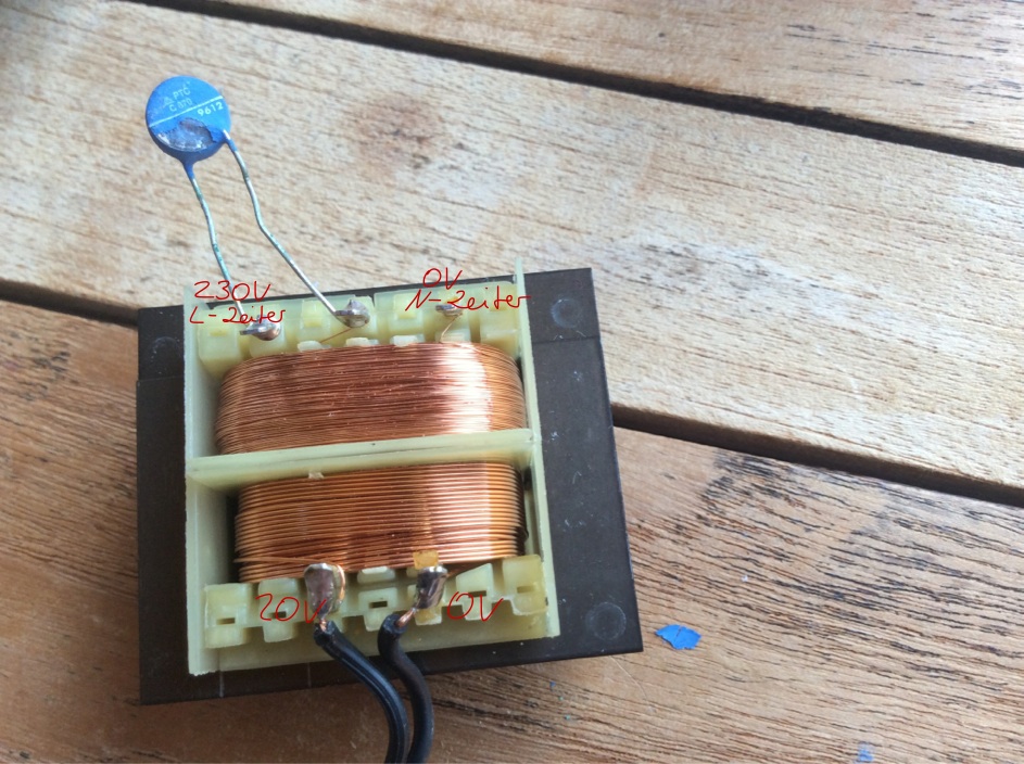

Hi liebe Gemeinde.
Für ein Projekt brauch ich eine 12V Gleichspannung. Das ganze soll am
Hausnetz angeschlossen werden. Da mein Projekt anfangs kleiner geplant
war habe ich dementsprechend meinen Trafo mittlerweile
unterdimensioniert.
Nun zu meiner Frage. In den beiden oben angefügten Bildern ist gezeigt
wie ich gedenke den Trafo anzuschließen sowie die Daten des Trafos. Da
der Trafo aus einem alten Netzteil ist und ich das Gehäuse geöffnet habe
ist er natürlich beschriftet. Daher wollte ich euch fragen ob ich das so
machen kann? Vom Trafo gehts dann auf einen Brückengleichrichter und
weiter auf einen Festspannungsregler. Der Trafo würde auch zu nicht
einmal 60% belastet werden. Die Anschlüsse Würde ich dann noch
ordentlich mit Schrumpfschlauch abisolieren.
Danke schonmal für eure Antworten. :)
#3682518
Deine Beschriftung ist nicht ganz richtig. (Oben und unten gehören
Wechselspannungen und nicht zB. 20V und 0V angezeichnet) Aber die
Beschaltung so wie du sie vor hast sollte stimmen.
Die Anschlüsse musst du (solange die innerhalb des vorgesehenen
Kunststoff Gehäuses sind) nicht weiter isolieren.
Gast #3682522
20V~ sind nach Brückengleichrichter und Siebelko selbst bei 10%
Netzunterspannung für die 14V die ein 12V Regler braucht schon reichlich
viel. Für 360mA reichen da 330uF, allerdings entstehen im Leerlauf bei
so kleinen Trafos leicht über 40V (46V bei 10% Netzüberspannung) so dass
ein entsprechend spannungsfester Regler dahinter muss, LM317HV auf
Kühlkörper von 15K/W.

OP #3682958
Ja danke nochmal für eure Antworten. Das Glättungskondensatoren
eingesetzt werden hab ich vorausgesetzt. Mir ging es aber auch
hauptsächlich um die Anschlüsse am Trafo. Das Ganze funktioniert jetzt
einwandfrei ohne das der Spannungsregler heiß wird (L7812CV mit
Kühlkörper).
Damit sind auch die Potentiale der Leitungen gemeint gewesen. :)
Ein Trafo würde ja auch schlecht unter Gleichspannung laufen. :D
