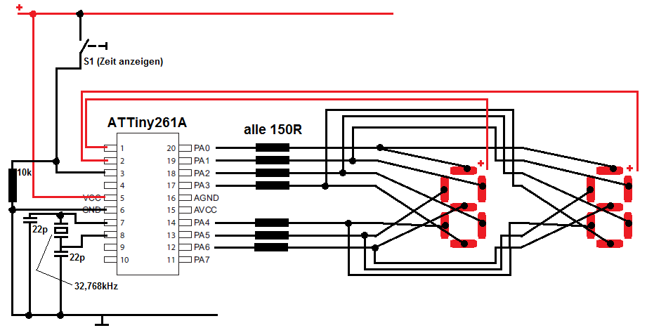

Hallo Programmierer,
ich muss nochmal nerven :-)
Ich habe eine Uhr auf einem ATtiny261 programmiert. Das grobe Programm
sieht so aus (ohne Unterprogramme,Variablen und loader):
const unsigned char Anzeigewert [10]= {0x3f, 0x06, 0x5b, 0x4f, 0x66, 0x6d, 0x7d, 0x07, 0x7f, 0x6f};
ISR(TIMER0_COMPA_vect)
  Millisekunden++;
  if(Millisekunden == 256)
    Sekunden++;
    Millisekunden = 0;
    if(Sekunden == 60)
    {Minuteneiner++;Sekunden = 0;}
    if(Minuteneiner== 10)
    {Minutenzehner++; Minuteneiner = 0;}
    if(Minutenzehner == 6)
    {Stundeneiner++; Minutenzehner = 0;}
    if(Stundeneiner == 10)
22
    {Stundenzehner ++;Stundeneiner = 0;}
23
24
    if((Stundenzehner==2)&&(Stundeneiner==4))
25
    {Stundenzehner=0; Stundeneiner=0;
26
      Minutenzehner=0; Minuteneiner=0;
27
    Sekunden=0; Millisekunden=0;}
28
29
30
31
int main(void)
32
33
   TCCR0A |= (1<<CTC0);
34
  TCCR0B |= ((0<<CS01)&&(0<<CS02)&&(0<<CS00));
35
  OCR0A = 129-1;
36
  TIMSK = (1<<OCIE0A);
37
  sei();
38
39
  while(1)
40
41
42
    if ((PINB & (1<<PINB2)))
43
44
      _delay_ms(2);
45
      Anzeigezeit=250;
46
      Uhr_stellen();
47
48
49
    if ( PINB & (1<<PINB3))
50
51
      _delay_ms(2);
52
      Einleitshow();
53
      Anzeigezeit=250;
54
      Anzeigen();
55
56
57
Das ganze funktioniert auch sehr gut. Im Programm wird die Zeit nur
angezeigt wenn der Taster (hardware entprellt) gedrückt wird.
Wird kein Taster gedrück also nur gerechnet verbraucht der Chip 0,2mA
bei 3V (Batterie CR2032)!
Der Takt kommt von einem 32,768kHz (low frequency mode)Quarz welcher mit
16&6pF Kondensatoren zu Masse geschaltet ist.
Da das eine Armbanduhr Marke Tokyoflash werden soll muss ich mit dem
Strom noch runter...
Ich multiplexe in dem Programm das klapp genauso gut wie mit einem Takt
bei 2MHz man sieht keinen unterschied (Zeiten über absolute Zeit delay
angegeben).
Nun die FRAGE? Hat jemand eine Idee wie ich hier sinnvoll Strom sparen
kann???
Stromsparfunktion wie IDLE, Power-down usw. werden wohl keinen Erfolg
bringen da ich ständig den chip schlafen schicke und danach wieder
aufwecke?
Auch eine Vorteiler zu nutzen über Fuse bits um die Frquenz auf 4096Hz
zu reduzieren wird wohl nichts bringen...Bei 2MHz hatte ich 0,9mA!?
Weiß jemand wie ich vorgehen kann???
Wie macht das CASIO mit ihren Digitaluhren nur...deren Batterien halt
viele Jahre... vedammte Japanische Genies :-) XD
Danke :-) schomal im Vorraus!!!
von Peter II (Gast)
> aufwecke?
er wird aber zu 99.99% schlafen und 0.01% wach sein, warum sollte man
das also kein Strom sparen?
von Peter D. (peda)
> kann???
Ja, einen ATmega48 nehmen.
Nur die ATmega kennen den Power-Save Modus, d.h. T2 rennt mit dem
Uhrenquarz und verbrauchen dann <1µA.
Die ATtiny können zwar auch 32kHz, aber nur als CPU-Takt und verbrauchen
daher mindestens das 100-fache.
von meckerziege (Gast)
Die Sleep modes musst du schon nutzen! Du kannst innerhalb von wenigen
Takten wieder aufwachen, jenachdem welchen Sleep-Mode du verwendest und
welche Taktquellen du dran hast.
Das bringt schon einiges!
von Peter D. (peda)
Fast nichts bzw. das Gegenteil.
Ich hab mal Versuche mit dem ATtiny25 an 32kHz gemacht.
Der Stromverbrauch im Active mit gesperrten Interrupts (Polling-Loop auf
den Timer) war geringer, als im Idle mit Interrupts enabled. Vermutlich
verbraucht die Interruptlogik bei kleinem Takt den meisten Strom.
von Pink S. (pinkshell)
Erst hatte ich die _delay_ms in Verdacht, das sind wahre Stromfresser.
Aber ich denke, an PB2 und PB3 hast du die Taster, dann werden diese
Delays nur selten aufgerufen :-(
Sonst stimme ich mit den Vorrednern überein -> anderen Prozessor.

von der alte Hanns (Gast)
Nach der ausführlichen Analyse von c-hater wollte ich mir den
Sachverhalt in der Praxis anschauen, bin aber etwas irritiert:
- im Datenblatt des 2313 finde ich keine Möglichkeit für einen 32
kiHz-Quarz
- bei einer Zykluszeit von 7.8 ms und 100 Takten messe ich bei einem
ATtiny461 28.8 uA, bei einem ATmega88 23.2 uA
Das stimmt nur schlecht mit c-haters Werten überein, mit der Aussage von
Peter Dannegger aber so was von überhaupt nicht.
Hat vielleicht sonst noch jemand konkrete Daten, oder einen Tipp, wo bei
mir ein typischer Fehler liegen könnte?

von Chris W. (Firma: H.) (vbweber)
Hallo Leute,
es war nicht meine Absicht hier eine Hasstirade vom Zaun zu reißen...
ich werde einfach mal den einzig möglichen "power save mode" probieren,
den
IDLE. Glaube zwar nicht das der eine große Ersparnis bringt aber ein
Versuch
ist es Wert.
Danke an euch alle für die Hilfe. Es ist doch immer wieder schön das
einem
hier so gut geholfen wird  :-) Danke!
200 uA sind bei 3.0 V sicher zu viel, bei mittlerer Arbeitsphase sollte
man auf unter 50 uA kommen.
Und bitte interrupt-gesteuert, kein polling. Auch diese Aussage von
Herrn Dannegger ist falsch.
Und wir haben uns richtig verstanden, die 16/6 pF werden vom ATtiny261
Hallo Leute,
@ Klaus R, der alte Hanns : Die uhr soll aus zwei 7-Segmenten bestehen.
Man kann wenn sie fertig ist von oben die Bauteile sehen. Die
Segmentanzeigen leuchten grün und orange Kingbright SA39-11 & 12.
Sieht vielleicht etwas komisch aus aber das dachte man von der Nixie
Armabnduhr auch bis sie Steve Wozniak auf einer Verleihung an hatte! So
soll sie übrings auch später aussehen, nur kleiner versteht sich....ich
will halt nur so eine kleine show einbauen wie bei den tokyoflash uhren.
Quasi ein Drehkreis, sodass alle äußeren Segment nacheienander leuchten,
mittelschnell... oder erst alle dann jede einzeln (Weihnachtlich)....
funktioniert auch alles schon....
Habe das ganze mal bei youtube rein gestellt....
"www.youtube.com/watch?v=UXfV7GzvIps&feature=youtu.be"
@all, momentan stört nur noch der Stromverbrauch... ich habe im Video
alledings einen ATTiny2313A mit einem 2,048MHz Quarz verwendet. Somit
habe ich mit Vorteiler 256000Hz Systemtakt, verbrauch etwa gleich wie

von ATMegaForRTC (Gast)
Ich gehe einmal davon aus, dass keine der beiden Tasten gedrückt war.
Das Hauptproblem (mehr als 300µA !!!) läge dann nicht beim Controller
oder beim Programm. Bei den Fuse-Werten (32KHz Quarz  und 1er-Vorteiler)
kann ein ATTiny261A nicht mehr etwa 50µA verbrauchen. Der Strom muss
also durch die Beschaltung verbraucht werden (externe Pullup's,
'fließende' Eingänge, ...).
Könntest Du daher auch noch mal die Schaltung posten?
Ach ja, evtl. auch noch die Betriebsspannung?
Du wirst den Vorteil vom Idle-Mode im Moment kaum feststellen können.
Selbst wenn der Controller überhaupt nichts mehr brauchen würde, dann
würdest Du immer noch mindestens 250µA messen. Also nochmals: Die
primäre Ursache liegt in der Beschaltung: Irgendwelche Pins liegen auf
einen falschen Pegel und bewirken den hohen Stromfluss. Ohne Schaltplan
kommt man hier nicht weiter.

Habe noch WM geschaut. Habe aber einen Plan erstell. Es ist nur ein
Skizze :-)
Die Schaltung wird mit 3V betrieben. Der Quarz ist natürlich mit Pin 8
verbunden und mit den 22p :-)

von Peter D. (peda)
Endlich mal ein Schaltplan.
- AVCC, AGND müssen angeschlossen werden!
- Taster gegen GND und internen Pullup an.
von Trolli (Gast)
Handbuch:
"If the input buffer is enabled and the input signal is *left*
floating or has an analog signal level close to VCC/2, the input
buffer will use excessive power."
Im Schaltplan gibt es Pins die nicht verwendet werden und im Code sind
diese Pins als Eingang (DDR-Bit=0) ohne Pullup (PORT-Bit=0) eingestellt.
Daher 'excessive power'. Darauf wurde übrigens schon hingewiesen:

von Mike J. (linuxmint_user)
Den internen PullUp hat er bestimmt schon aktiviert für den Pin Nr. 3,
daher kommt auch der erhöhte Stromverbrauch.
ok das man nicht benötigte Eingänge beschalten muss wusste ich nicht!
Wäre ich auch nie drauf gekommen da Pins die nicht beschaltet sind ja
auch keine Energie zuiehen.
Wenn ich das mache steigt der Verbrauch enorm!
also alle unbenutzten Pins an GND ohne Widerstand und dann Pullups an???
Klar wurde es hier erwähnt. Nur wie zu oft ohne Zusatzangaben
oder mal auszuschreiben was EXPLIZIT geeint ist.
Alos habe ich es falsch verstanden :-)
das sind schon mal schöne Informationen. Danke euch!
Werde mein Programm und meinen Aufbau dahingehend änder!
Wenn ich fertig bin messe ich nochmal, DAnke!
gesagt getan!
Hab den Verbrauch nun auf 0,07-0,05mA senken können,
was ich als großen Schritt nach vorne sehe!
Nun hält die Batterie statt 2 Wochen ganze 170 Tage laut Rechnung.
Danke!
Ob da noch mehr geht?!
> An XTAL1 & XTAL2 die Pullups einschalten geht wohl nicht wenn da der
> Quarz dran hängt?
Nein, da arbeitet ja auch schon der interne Treiber da die Pins als
XTAL-Pins konfiguriert wurden.
Da geht vielleicht noch was wenn du das mit den Bitoperationen richtig
machst.
Allerdings kann man aus dem Datenblatt entnehmen dass man im IDLE bei
3.3V Versorgungsspannung und ca. 30kHz man nur bis auf 0.05mA kommen
kann.
(Unter: Figure 20-6. Idle Supply Current vs. Low Frequency (0.1 - 1.0
MHz)
Seite 201)
