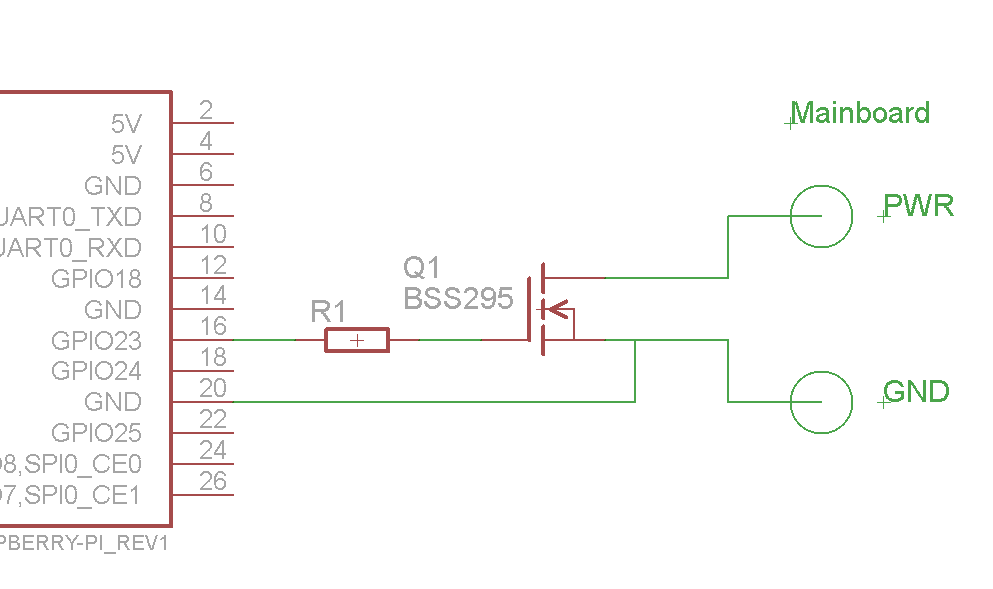

ich möchte meinen PC mit einem Raspberry Pi per GPIO einschalten /
resetten können, und wollte euren Rat einholen, wie die Schaltung dazu
am besten realisiert werden kann.
Meine Vermutung: der Anschalter ist nur ein einfacher Taster, der halt
entweder sperrt oder durchschaltet.
Mein erster Gedanke war dann, das mit einem Mosfet zu realisieren (siehe
angehängter Schaltplan).
Bei der direkten Verbindung von Mainboard-GND und Raspberry-GND habe ich
aber ein ungutes Gefühl, ob ich dabei nicht die Schaltung auf dem
Mainboard zerstören könnte ?
Zudem weiß ich nicht, ob Leckströme bereits ausreichen, um vom Mainboard
als "durchschalten" erkannt zu werden ?
Was meint ihr, könnte das funktionieren ?
So ist es.
Überflüssig. Hier fließen keine nennenswerten Ströme, das was fließt,
kann ein RasPi-GPIO locker alleine "sinken".
Bei richtiger Verbindung kannst du garnix zerstören. Bei falscher
Verbindung maximal den GPIO deines RasPi.
Nein. So klein sind die Ströme dann auch wieder nicht.
Ich rate auch zu einer Potentialtrennung. Einfach parallel zum
vorhandenen Taster ein (Reed)Relaiskontakt schalten und gut isses.
