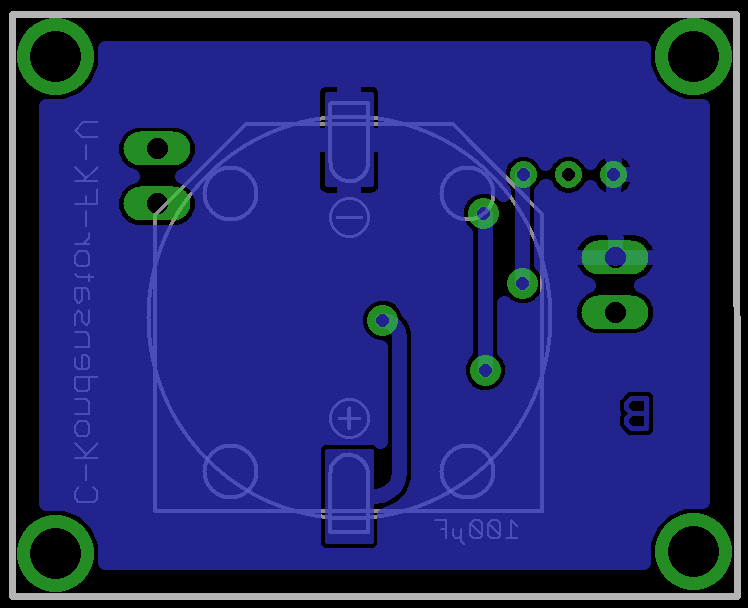

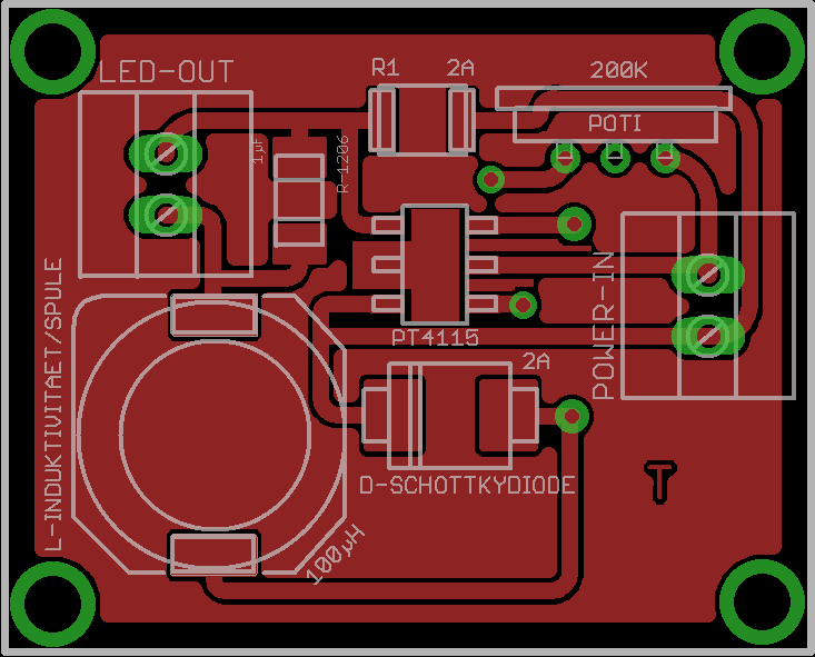

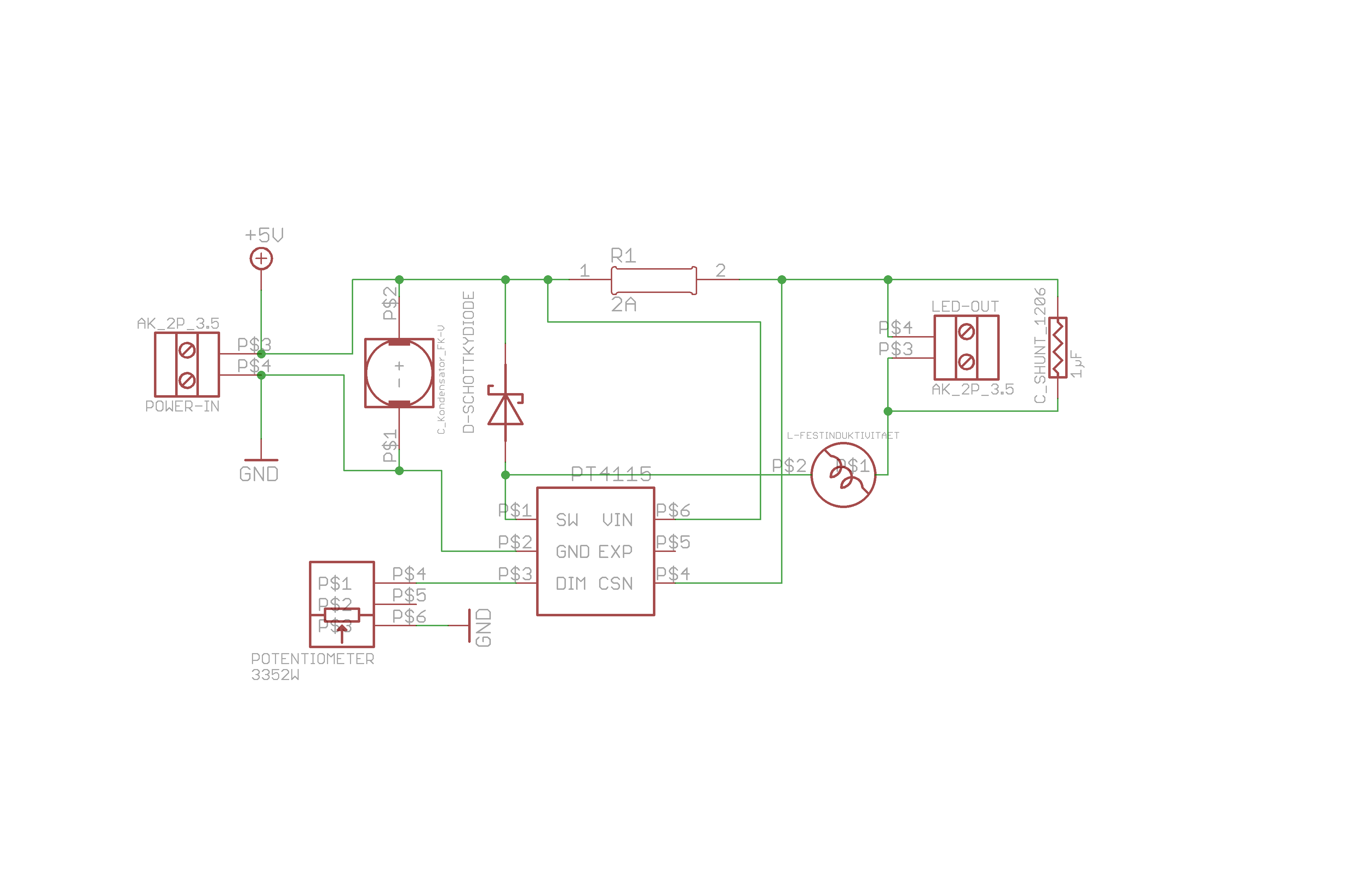

Hallo alle zusammen,
möchte heute mein KSQ-Projekt vorstellen.
Eine Konstantstromquelle mit einem PT4115.
Alle Bauteile habe ich selber gezeichnet.Somit auch die Schaltsymbole.
Ich vermute, das das nicht so ganz dem Standard entspricht.
Anbei noch eine Liste mit den Bauteilen, die ich mir für die KSQ
rausgesucht habe.
Bin mir auch nicht ganz sicher ob das die beste Auswahl ist.
Über Kritik und Anregungen würde ich mich freuen.

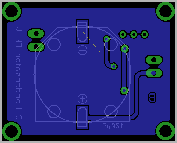

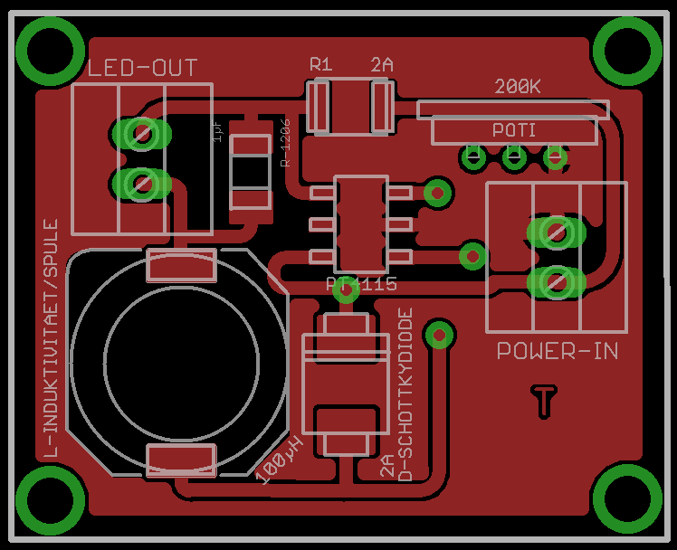

OP (Firma: keine) #3683183
Danke für die Hinweise.
Bin jetzt ein wenig durcheinander.Habe alle GNDleitungen entfernt.
Habe für Top/Bottom eine GND Fläche angelegt.
Aber habe jetzt 2 Airwires die ich so nicht zuordnen kann.
GND können die ja wohl nicht sein..?
Oder habe ich einen Fehler im Schaltplan gemacht?
Das Poti habe ich dann ja auch falsch angeschlossen,oder?
Der mittlere Pin sollte dann doch eigentlich an Dim vom PT4115?
Oder bin ich total auf dem falschen Dampfer?
Rudi

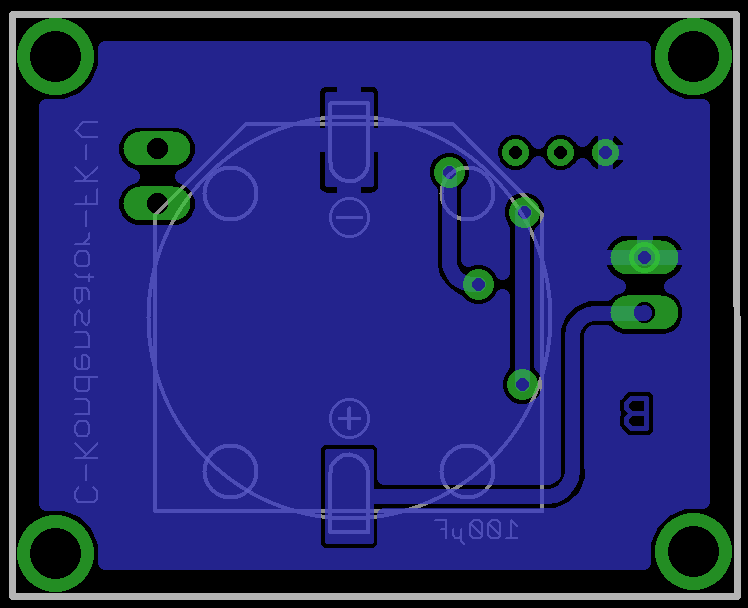

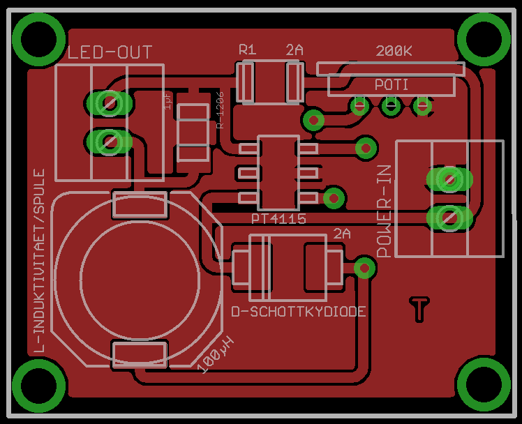

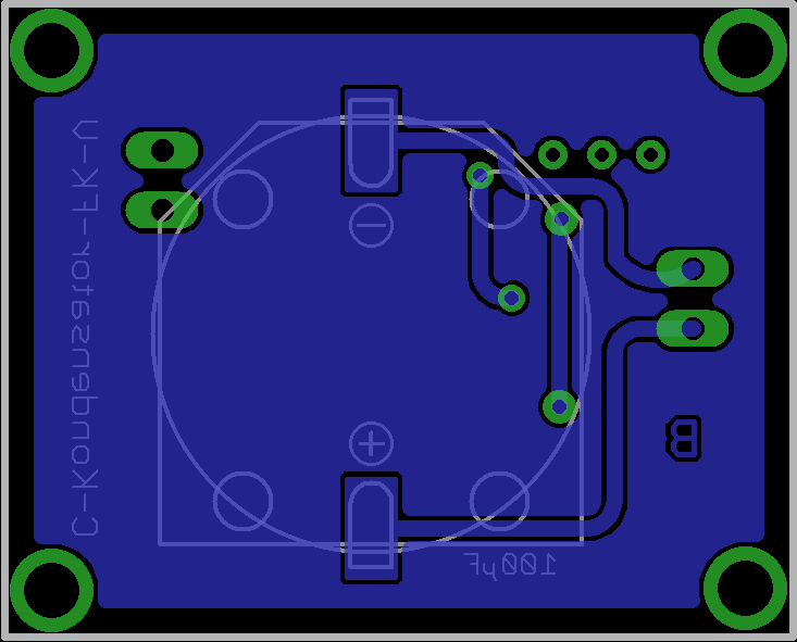

OP (Firma: keine) #3683362
Sorry, war mit dem Airwires falsch.Hat sich erledigt.Bzw. hab ich
hinbekommen.War GND zusammen mit dem Bottomlayer.
Bitte nochmal draufschauen, ob jetzt alles stimmt.
Wegen dem Poti hab ich nochmal im Datenblatt vom PT4115 nachgeschaut.
Wennn ich das richtig gesehen habe, muß das Poti lediglich mit +5V und
GND verbunden werden.
Liege ich da etwa falsch?
Rudi
Gast #3683404
Wenn du dich nicht an die genormten Schaltsymbole hälst, macht das
deinen Schaltplan nicht unbedingt besser lesbar. Auch wenn du eigene
Packages gestalten möchtest, bietet es sich an, die Symbole aus
bestehenden Standardbibliotheken zu kopieren. Oft reichen dann kleine
Änderungen (wenn überhaupt) und man muss das Rad nicht immer komplett
neu erfinden.
OP (Firma: keine) #3683733
Mike schrieb:
> neu erfinden.
Hast du wohl recht mit.
Ich stehe irgendwie mit der Eagledatenbank auf Kriegsfuß.Habe oft
Probleme die richtigen Teile zu finden.Liegt vielleicht daran, das ich
nicht immer die fachlichen Begiffe kenne.
Werde versuchen das auch noch irgendwie auf die Reihe zu bekommen.

OP (Firma: keine) #3684249
Oliver haha schrieb:
> Warum drehst du deine Diode nicht um 90°, dann ist die Leitung zur Spule
> kürzer. Und versuch mal keine Kupferflächen unter der Spule zu haben :)
Kupferfläche unter der Spule beseitigt.
Was meinst du mit drehen?
Du sprichst von der Anschlußklemme(Led out), richtig?
Die muß, bzw. soll so bleiben, da die Kabel von links nach rechts
abgeführt werden sollen, bzw. rechts nach links.
