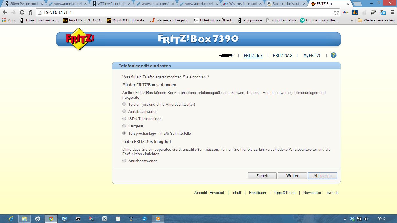

a) der Klingelanlage kann professionell ein Telefonwählgert zugeordnet
werden (z.B. von SKR), oder man löst z.B. mittels Arduino und GSM-Modul
einen Anruf aus
b) man kann bei vielen Mobiltelefonen einer bstimmten Rufnummer einen
eigenen Klingelton zuordnen (und damit die Türklingel erkennen)
c) man muss den Anruf ja nicht annehmen, hat aber wenn gewünscht gleich
eine Türsprech-Funktion (an viele GSM-Module können Mikro u.
Lautsprecher angeschlossen werden)
d) das Ganze würde auch per VOIP funktinieren (VOIP-Türsprechstelle und
IP-Mobiltelefon per WLAN oder DECT), dann (technisch gesehen) inhouse
und kostenlos.
