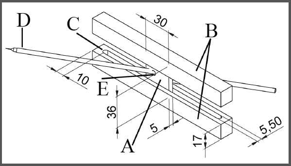

ich verwende für ein Projekt ein Schienensystem mit welchem eine
Messelektrode verfahren werden kann. Im Anhang befindet sich eine
Skizze.
Bin an eine Wegmessung interessiert. Möchte relativ genau (Richtwert 0,1
- 0,01 cm) wissen, wo sich die Messelektrode gerade befindet.
Habe schon an LVDT/ Induktive Wegmessung mit Differentialtrafo gedacht..
würde aber a. G. der Wirbelströme meine Messumgebung beeinflussen und an
Abschirmung ist auch nicht zu denken.
Dann ist mir noch die digitale Anzeige auf den Messschiebern in den Sinn
gekommen. Weiß jemand wie das ganze vom Prinzip her funktioniert??
Außerdem, gibt es andere Lösungen/ kennt sich jemand aus?
Würde mich über eine Antwort freuen.
Beste Grüße
JF
#3683407
für relative Messungen sind optische Encoder geeignet, im
professionellen Bereich kannst du die bis 1nm Genauigkeit oder so kaufen
(mit Messstreifen, basieren glaube ich auf Interferenz). Absolute
Messung geht hier meist nur mit Endschalter (z.B. mechanisch/
magnetisch) und per Software mitzählen.
Optische Mäuse sind dazu im Grunde auch in der Lage: Die haben im
Prinzip eine kleine Kamera drin, die die Wegänderung relativ misst und
dem Comuter mitteilt. Das kann man ganz leicht übersetzen/ ansteuern,
müsste nur kalibriert werden.
Is aber mehr ein Bastelvorschlag, weiß nicht wie sowas normal gemacht
wird.
Viel Erfolg, Lenny
Gast #3685748
Hast du mal in einen aktuellen Tintenstrahler reingeschaut?
Parallel zur Führung ist dort ein Plastikstreifen mit einem feinen
Raster gespannt. Auf dem Schlitten fährt ein optischer Lesekopf mit,
sieht aus wie eine simple Gabellichtschranke ist aber deutlich präziser.
Mit dieser Methode reicht ein simpler Gleichstrommotor mit langem
Zahnriemen als Antrieb.
Wie lang ist deine Schiene?
Ich weiß nicht ob es die Raster-Streifen als Meterware gibt, eventuell
müsstest du dir sowas drucken lassen und mit einem fertigen Lesekopf
kombinieren.
Die Methode scheint ziemlich robust zu sein, mehrere Jahre Papier- und
Tintenstaub ausgesetzt gibt es trotzdem keine merklichen Abweichungen,
die würde man sonst sofort im Druckbild sehen.

Gast #3687007
wenn Du was fertiges kaufen willst, optisch, magnetisch mit Tape zum
aufkleben, etc. und es günstig sein soll, schau mal hier vorbei:
http://www.machine-dro.co.uk/digital-readout-systems-dro-pc-magnetic-glass-linear-scales.html
Ich hab da zwar noch nix gekauft, aber die sind mir mal als verblüffend
billig aufgefallen und sie haben viel Zeug.
Wenn Du was eigenes direkt in die Führung integrieren willst sind
vielleicht die optischen Encoder von IC-Haus was, 0.1mm Genauigkeit
schafft man wohl, die Frage ist nur wo man den Track bekommt. Wenn's
genauer sein soll und klein, könnte man noch einen Glasmaßstab
schlachten, der Maßstab selber und auch der Lesekopf sind klein, die
Elektronik könnte man schon wieder etwas Abseits montieren. Die
Ausrichtung des Kopfes auf dem Maßstab ist nicht so kritische wie man
vielleicht vermuten würde.
