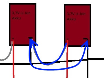

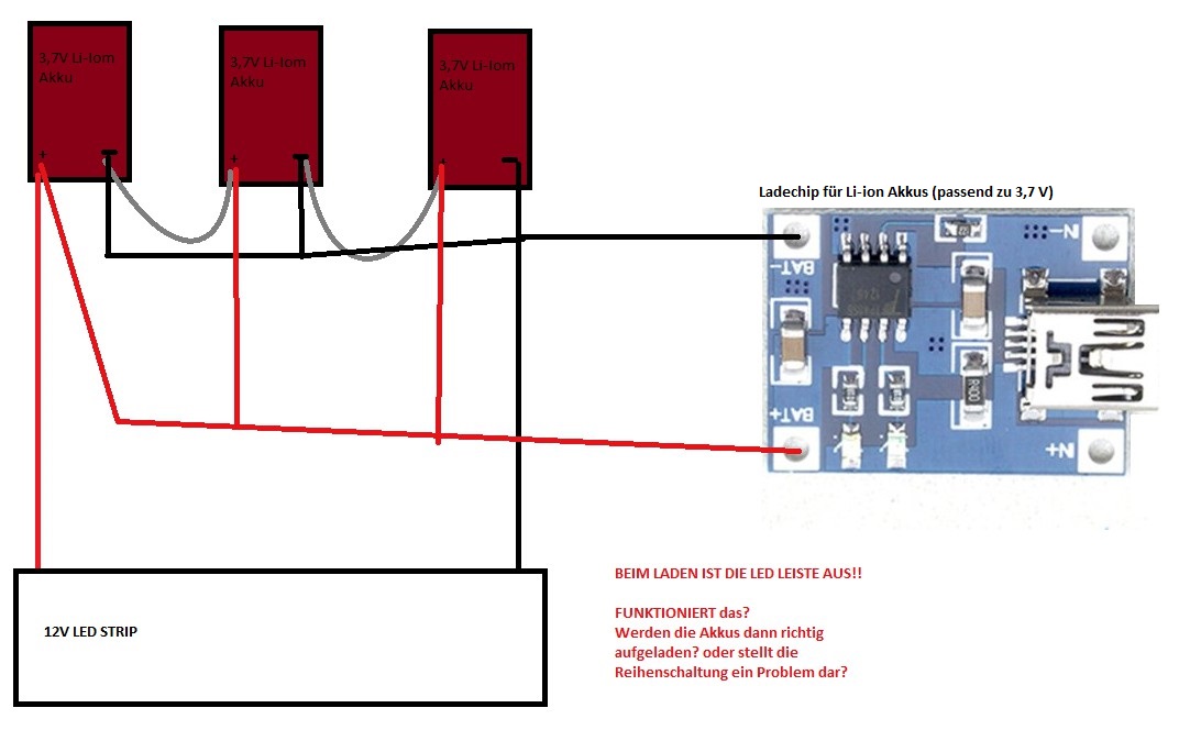

Ist es möglich in reihe geschaltete Li-Ion Akkus so zu laden, wie sie
auf dem Bild gezeigt werden, oder stellt die Reihenschaltung ein Problem
dar und muss für das Laden unterbrochen werden?

#3683721
Yusuf Kotan schrieb:
> Kleine Skizze, die Paralell und Reihenschaltung erklärt...
Danke, ich weiß was Parallel- und Reihenschaltung sind.
Parallel und Reihenschaltung ist bei Akkus auch möglich, aber nicht
beides zugleich wie im Eröffnungspost. Beim parallel schalten musst du
aber beachten dass alle Akkus dir gleiche Spannung haben müssen, da
sonst große Ausgleichsströme fliesen.
Gast #3683723
Nein, die Skizze klärt nicht, was davon Reihen und was Parallelschaltung
ist weil beides darin zu finden ist und nicht gekennzeichnet ist was nun
die Reihen und was die Parallelschaltung ausmacht.
Das Diagramm erklärt bloss, was ein 2S2P Akku ist.
Gut, dass ich das schon vorher wusste.
#3683737
> Tipps, wie ich die Akkus sonst laden kann?
In Serie mit einem passendem Lader oder parallel laden und entladen und
die 3.7V mit einem Step Up auf 12V wandeln.
> Bei den grauen Kabeln einen schalter einbauen und beim Laden die
> Leitung dann unterbrechen? Das müsste dann gehen
Bei Entladen musst du dann die Roten und Schwarzen unterbrechen. Wenn du
die Akkus zum Laden dann wieder parallel schaltest, müssen die Akkus wie
bereits erwähnt die exakt gleiche Spannung haben.
#3683741
> Und wenn ich einfach 3 Akkus parralel schalte und einen
> Spannungswandler verwende, würde das gehen?
Das wäre wie bereits erwähnt eine Möglichkeit. Vor dem parallel schalten
würde ich die Akkus zum Ausgleichen der Spannung eine Nacht lang über 1k
Widerstände parallel schalten.
BTW: Zusätzlich ist ein Tiefentladeschutz empfehlenswert.
OP #3683751
Ich teste das mit dem Step up converter und nehme einfach einen Handy
Akku mit integriertem Entladeschutz, dann müsste meine Konstruktion
hoffentlich funktionieren, bis das Zeug da ist, werden Wochen vergehen
Danke für eure Hilfe
