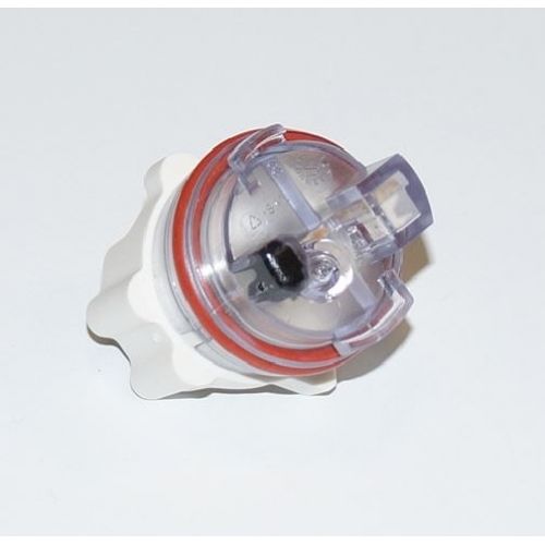

optischer Sensor Geschirrspülmaschine auf Funktionalität prüfen, wie?
Meine Geschierrspülmaschine zieht keine Wasser habe alles kontrolliert,
nur noch dem optischer Sensor Geschirrspülmaschine. Geht das und wie?
Danke!
Gast #3683772
nino schrieb:
> Geht das und wie?
Klar, du mußt nur die Versorgungsspannung anschließen und das Signal am
Ausgang nachmessen - einmal, wenn der Sensor in der Luft hängt und
einmal wenn du ihn ins Wasser tauchst (natürlich nur die Optik ;-).

Der Sensor ist von einer Siemens?
Hatten wir auch, wurde getauscht und dann ging das Ding wieder.

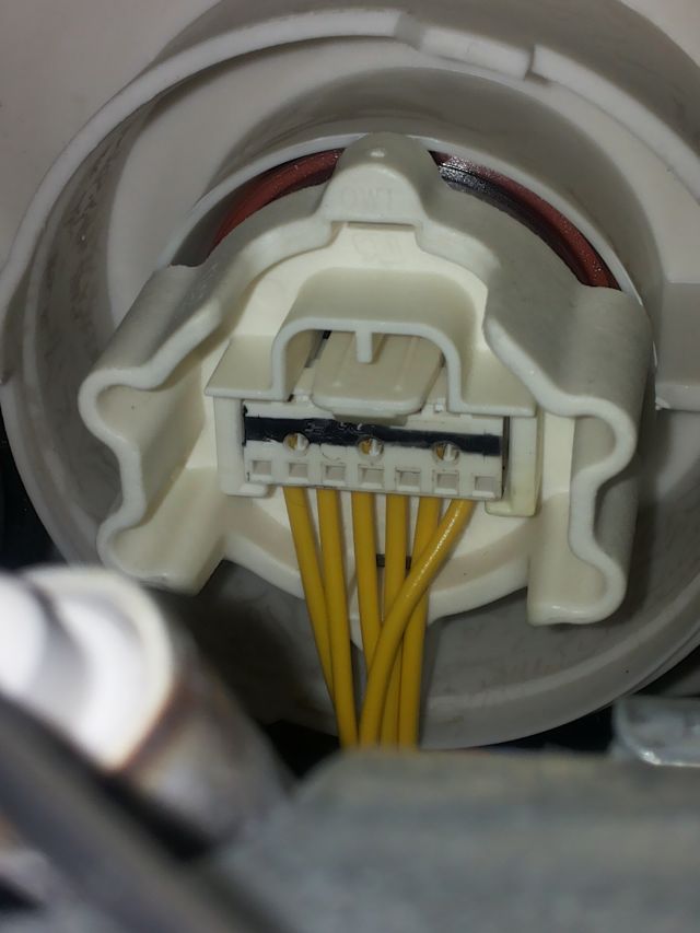

Gast #3956310
Wie ist der Stand? funktioniert die Maschine nach Austausch des
optischen Sensors wieder oder hast du ihn prüfen könne, habe momentan
das selbe Problem das Maschine manchmal kein Wasser zieht. Pumpt
mehrmals ab und geht dann auf stoerung. Wasserzulauf schliesse ich aus
ebenso magnetventil wurde geprueft. Vermute die stoerung bei einem
sensor der das signal fuer den wassserstand gibt und die elektronik
danach  das magnetventil freigibt.
