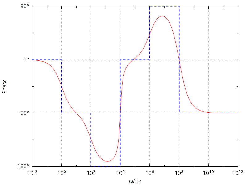

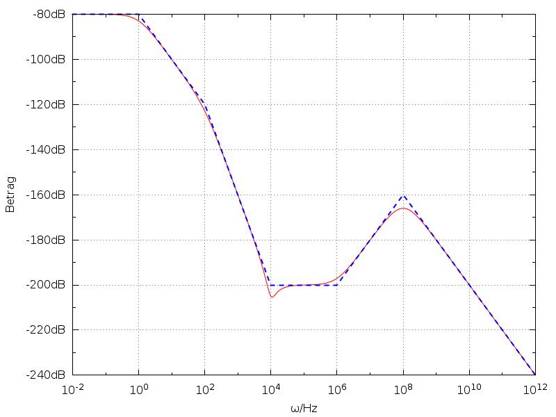

Hier ist ein konkretes Beispiel anhand der folgenden
Übertragungsfunktion:
Diese Funktion hat eine reelle und zwei konjugiert komplexe Nullstellen
sowie zwei einfache und eine doppelte Polstelle:
Die Beträge der Null- und Polstellen (rechte Spalte in den obigen
Lösungen) sind die jeweils zugehörigen Kreisfrequenzen.
In der logarithmischen Darstellung des Betragsfrequenzgangs erscheint
jede Null- und Polstelle als Knick an der entsprechenden Frequenz. Geht
man die Kurve von links nach rechts durch, erhöht jede Nullstelle die
Steigung um 20dB/Dekade, während jede Polstelle die Steigung um
20dB/Dekade verringert. Bei doppelten Null-/Polstellen beträgt die
Änderungen entsprechend 40dB/Dekade.
Man kann den Betragsfrequenzgang auf diese Weise durch einen Polygonzug
mit den entsprechenden Knickstellen und Steigungen approximieren. Für
gewöhnlich (so auch in diesem Beispiel) beginnt dieser Polygonzug mit
einer horizontalen Linie. Hat die Übertragungsfunktion jedoch Null- oder
Polstellen an der Frequenz 0 (die in der logarithmischen Darstellung
nicht sichtbar ist), muss dies bereits bei der Steigung des ersten
Linienabschnitts berücksichtigt werden. So hat bspw. Hochpass 2. Ordnung
eine doppelte Nullstelle, weswegen der erste Linienabschnitt eine
Steigung von +40dB/Dekade hat.
Um die absolute Lage der Kurve (also die y-Position) zu ermitteln, muss
man den Betrag für eine Frequenz berechnen. Diese Frequenz kann beliebig
gewählt werden, solange der Funktionswert nicht null wird. Im obigen
Beispiel lässt sich die Übertragungsfunktion für ω=0 besonders einfach
berechnen.
Beim Phasenfrequenzgang entspricht jede Nullstelle einer Phasenänderung
von +90°, jede Polstelle einer Phasenänderung von -90°. Bei mehrfachen
Null-/Polstellen werden diese Winkeländerungen um den entsprechenden
Faktor vervielfacht. Normalerweise beginnt der Phasenfrequenzgang links
mit 0°. Hat die Übertragungsfunktion jedoch Null-/Polstellen an der
Frequenz 0, so müssen diese (ähnlich wie beim Betragsfrequenzgang) im
ersten Linienabschnitt berücksichtigt werden.
In den angehängten Bildern sind die Frequenzgänge jeweils real (rot) und
approximiert (blau) dargestellt.
Diese einfache Methode zur näherungsweisen Darstellung des Betrags- und
Phasenfrequenzgangs funktioniert dann besonders gut, wenn die Null- und
Polstellen weit auseinander liegen. Liegen sie hingegen dicht
beieinander, können sie von der realen Kurve stark abweichen, da diese
den Polygonzug an den Knickstellen verschleift. Dies wird im Beispiel
besonders beim Phasenfrequenzgang deutlich.
Danke für dieses Beispiel. Es ist ein gutes Beispiel.
