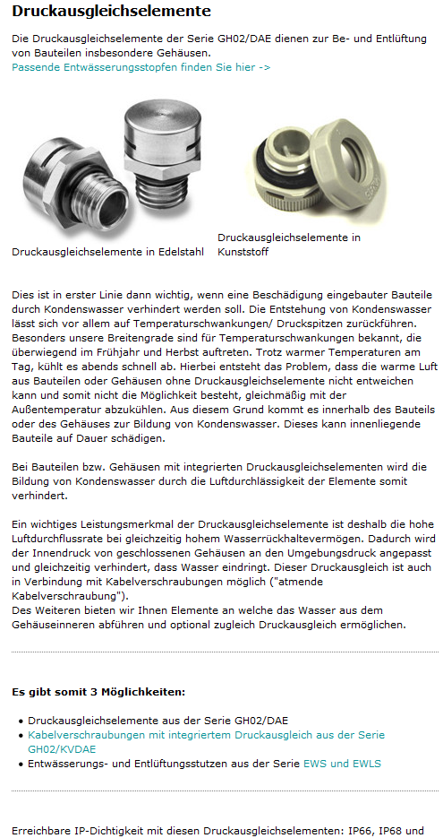

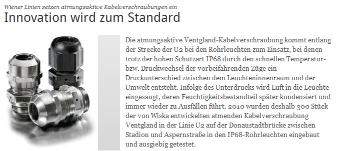

jan bader schrieb: > Ich mach nun eine wasserdichte Verteilerdose. Es gibt keine wasserdichten Verteilerdosen. Es gibt immer einen Spalt zwischen Gehäuse und Kabel. Auch wenn dort ein Gummi fest auf's Kabel drückt, ist das keineswegs dicht. Das Gehäuse erwärmt sich in der Sonne, dabei wird die Luft innendrin grösser und drückt durch den Spalt raus, und kühlt nachts ab, dabei wird die Luft kleiner und saugt Feuchtigkeit durch den Spalt rein. Das Ergebnis ist eine immer innen feuchte Dose die wegkorrodiert und Kurzschlüsse bikdet. Um das zu verhindern, muss man die Dose vergiessen, also die Luft gegen was inkompressibles ersetzen, oder es so bauen, daß absichtlich ein Druckausgleich stattfinden kann, der diesmal nur zur Abwechslung die Feuchtigkeit bevorzugt nach draussen lässt, Gore-Tex Membranen sind beliebt.
#3686317
MaWin schrieb: > Es gibt keine wasserdichten Verteilerdosen. laut norm schon Unitec 42365 Dosenmuffe zur Erdkabelverlegung, IP68 IP68 kann man schon als recht wasserdicht Bezeichnen.
#3686351
Die Ziffer 8 bei IP 68 bedeutet Schutz gegen dauerhaftes Untertauchen. Was MaWin beschrieben hat, einziehen von Feuchtigkeit durch "atmen/Druckausgleich" ist Realität und Praxis, auch 68'er Gehäusen.
Eta schrieb: > Die Ziffer 8 bei IP 68 bedeutet Schutz gegen dauerhaftes Untertauchen. > Was MaWin beschrieben hat, einziehen von Feuchtigkeit durch > "atmen/Druckausgleich" ist Realität und Praxis, auch 68'er Gehäusen. Wenn man diese Dosenmuffe nun dauerhaft in Wasser "lagert" sollte das Problem doch gelöst sein?

Eta schrieb: > Die Ziffer 8 bei IP 68 bedeutet Schutz gegen dauerhaftes Untertauchen. > Was MaWin beschrieben hat, einziehen von Feuchtigkeit durch > "atmen/Druckausgleich" ist Realität und Praxis, auch 68'er Gehäusen. eine Dose die Wasserdicht ist atmet nicht. Sonst würde beim eintauchen ja Wasser eintreten. Unter Wasser hat man in der Dose ständig Unterdruck. Und so groß ist die Druckdifferenz wegen den Temperaturunterschienden nicht, das man sie nicht mit einer einfachen Dichtung in den Griff bekommen würden.
#3691227
Peter II schrieb: > eine Dose die Wasserdicht ist atmet nicht Nö.
Ich kann Mawin und Eta nur Recht geben. Entweder Giesharz oder Membrane. Alles andere leidet bei Temperaturschwankung. Hat ich hier schon bei IP68 Gehäuse und entsprechenden Temperaturschwankungen.
#3691356
Eta schrieb: > Peter II schrieb: >> eine Dose die Wasserdicht ist atmet nicht > > Nö. der Hersteller will ja was verkaufen. Im Text steht ja sogar das ein Vakuum entstehen kann, das finde ich nun sehr unglaubwürdig. > Hat ich hier schon bei IP68 Gehäuse und entsprechenden > Temperaturschwankungen. hast du auch geprüft das die Dichtungen "dicht" waren und nicht durch eine Monatefehler beschädigt wurden. Ihr tut ja so, als ob dort 100bar Druck entstehen können wenn sich das Gehäuse 30Grad abkühlt. Alle Gehäuse die ich bis jetzt gesehen habe für den Außenbereich, waren innen auch schön trocken wenn sie ordentlich Installiert wurden. Die Sicherungen in Straßenlaternen sind auch nur in einem einfachen Gehäuse und faulen nicht weg.
Peter II schrieb: >>> eine Dose die Wasserdicht ist atmet nicht > der Hersteller will ja was verkaufen. Im Text steht ja sogar das ein > Vakuum entstehen kann, das finde ich nun sehr unglaubwürdig. Nun, eine ordentliche Schraubdichtung mit Viton-O-Ringen ist auf jeden Fall Vacuumdicht und wo keine Luft durchgeht, sollte auch kein Wasser durchgehen. Schwieriger ist die Durchführung der Kabel. Da sollte man auf jeden Fall passende PG-Verschraubungen nehmen. Zur Aufnahme des Wassers, was beim Montieren in der Dose verbleibt, sollte eigentlich ein Beutelchen mit Trockenmittel reichen. Gruss Harald
#3691463
Es gibt sie von allen Herstellern (Lapp, Hummel, Pflitsch usw.) in diversen Varianten, ebnso als Kombination mit Verschraubung. Es braucht auch keine Bar, mbar reichen aus (ein höherer Druck ist für eine Dichtung / O-Ring häufig besser wg. anlegen an den Spalt).
