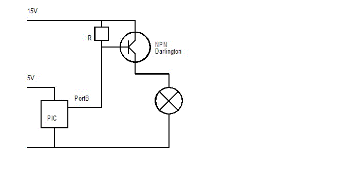

von hheck (Gast)
Eigentlich wollte ich sowas machen,
Helle
von Michael L. (michaelx)
> Gruß
> Helle
Warum um alles in der Welt willst du das so machen?
Das ist doch der klassische Fall von Open-Collector. Nimm den R von den
15V weg, hänge ihn zwischen Port-Pin und Basis und fertisch!
Dann ist nix mit zu viel Spannung am PIC.
von hheck (Gast)
Und wie, bitte, kommt der Ausgang vom Darlington über 4V ?

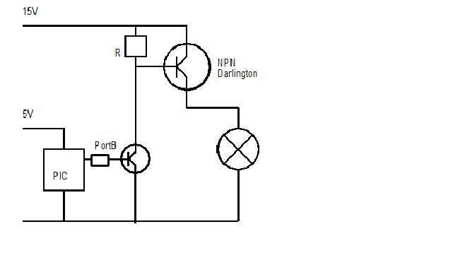

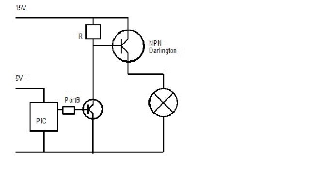

Nachtrag: Wenn's unbedingt ein NPN Highside sein muss dann könnte man es
so wie im Anhang machen. Besser wäre aber mit dem NPN Lowside oder mit
einem PNP Highside zu schalten.
von hheck (Gast)
Geht wohl nur so, wie Frank schon geschrieben!
Helle
