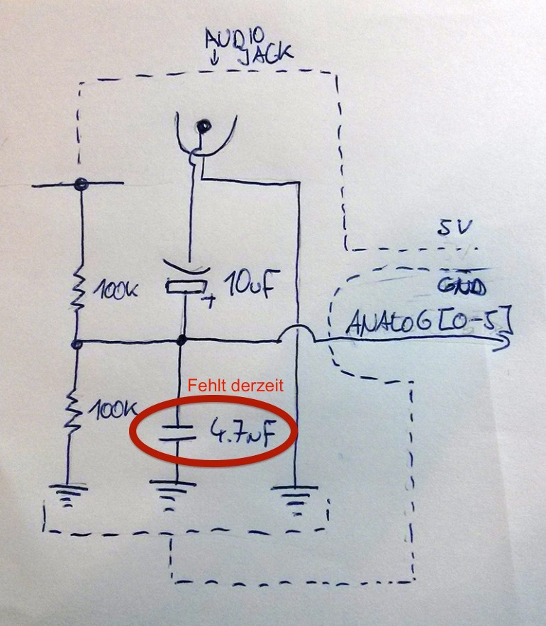

Hallo Leute,
Ich habe mir in den letzten Wochen eine LED Matrix gelötet um einen
Spectrum Analyzer zu basteln. An sich funktioniert das ganze auch schon
so einigermaßen ( https://www.youtube.com/watch?v=WtPqNh6BMoo ). Mein
Problem ist nun Folgendes:
Das Audiosignal kommt über einen 3,5mm Klinkensplitter aus dem PC, an
die angehängte Schaltung. Das Audiosignal wird vom Arduino richtig
ausgewertet, aber der abgezweigte Kanal des Stereosignals ist dann tot
und wird von der Anlage nichtmehr als Ton ausgegeben.
Liegt das an der Schaltung bzw. dem derzeit fehlenden 4,7nF Kondensator
(habe gerade keinen da) oder hat das einen anderen Grund?
Vielen dank für die Hilfe.
