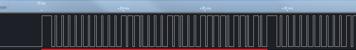

Ich habe mir den Controller aus dem zweiten Link mal bestellt und bin
eigentlich recht zufrieden damit. Die Fernbedienung ist von der
Verarbeitung her recht gut, der Controller schaltet meine 24 V Lampe
ohne Probleme.
Da mir jedoch die im Controller implementierten Programme nicht so gut
gefallen (Farbrad liefert doch recht grob gerasterte Werte, keine
Helligkeitssteuerung bei Farbradmodus, etc.) würde ich auf den Empfänger
doch gerne verzichten und mir meinen eigenen Controller dort hin setzen.
Ich habe mir dazu einmal das Signal der Fernbedienung angeschaut (auf
dem Controller konnte ich nicht wirklich eine Stelle finden, an der
sinnvoll ein Signal abgegriffen werden kann).
Ein Beispielsignalverlauf ist im Anhang zu sehen. Relevant ist dabei der
rot markierte Bereich, danach wiederholt sich der markierte Bereich noch
einmal. Das Signal wird, solange die Taste gedrückt ist, alle 100 ms
gesendet.
Das Signal beginnt mein einem Block 1,2 ms HIGH, anschließend 0,4 ms
LOW. Danach kommen 32 Blöcke a 0,8 ms (alle Werte leicht gerundet).
Jeder Block enthält entweder 0,2 ms HIGH und 0,6 ms LOW oder umgekehrt.
Diese Signalblöcke würde ich je nach Dauer des HIGH-Zustandes als 0 oder
1 qualifizieren.

Die ersten 16 bit sind immer gleich, sie scheinen eine Art Seriennummer
der Fernbedienung darzustellen. Die übrigen 16 bit sind dann der Befehl
für den jeweiligen Tastendruck.
