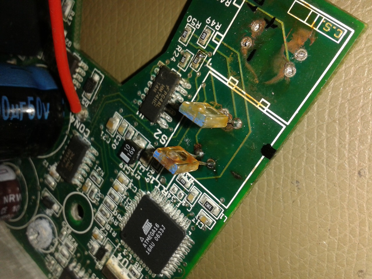

Hi!
Bei einem Poolreiniger-Roboter sind zwei Neigungssensoren im Eimer.
Leider finde ich dazu keine Bezugsquelle.
Evtl. hat ja jemand wo solche schon einmal entdecken können.
Würde gerne die originalen nochmals darauf setzen.
Danke Euch

Gast #3684959
Die ganze Platine sieht so aus, als hätte es einen passablen
Wassereinbruch gegeben. Wahrscheinlich sind nicht die Sensoren (IMHO
übrigens einfach eine Lichtschranke, d.h. Phototransistor/LED) gar nicht
kaput. Du hast entweder Kurzschlüsse auf der Platine oder einige
Leiterbahnen sind durchkorrodiert. Versuch mal, die Platine zu reinigen
(Iso-Prop, Zahnbürste) und dann mal alles durchchecken. Unterprochene
Leiterbahnen kann man u.U. noch mit Litze oder Leitlack reparieren.

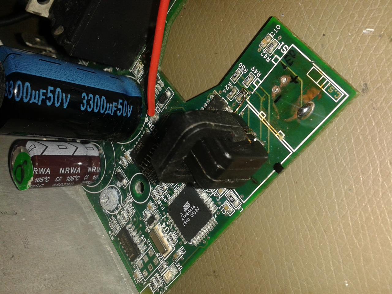

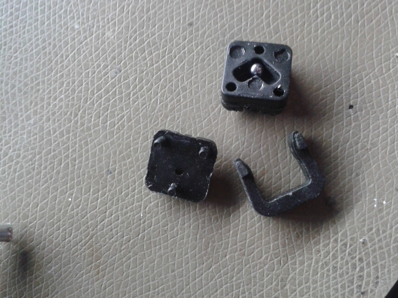

Gast #3684988
wenn ich mir das 2. foto nochmal genauer anschaue dürfte es kein
neigungssensor sondern ein schalter sein (sensor sollte eine
bogenförmige bahn haben und keine V-förmige)
OP #3685226
Hi!
Das man es heute mit einem MEMS Lösen würde ist mir schon klar ;)
@Mobilist: Die Bilder hatte ich vor dem Upload verkleinert, aber dann ja
scheinbar die originalen angeklickt.
@Michael_: Glaube nicht das dass funktionieren würde.
Die beiden "Sensörchen" sind warscheinlich dazu da um die Richtung beim
Beckenrand hoch fahren zu detektieren.
@Frank: Ein Sensor fehlt gänzlich - hier war nur noch die IR Diode drin.
Die habe ich nun in den zweiten montiert, da die dort verbaute defekt
war.
@micha: Ja, mir scheint es auch so als ob da Wasser eingetreten ist.
Der Controller wird auch merklich warm und die Platine zieht um die
140mA bei 24V...
Unterbrochene Leiterbahnen habe ich in richtung der noch montierten LED
gefunden - die ja auch durchgebrannt war.
@Chris: Die V-Bahn lässt vermuten, dass es nicht interessant war wie
weit der Robo sich gedreht hat - sondern nur ob er es tat.
Ich denke ich drucke mir ein kleines 3d Modell vom Schalter/Sensor und
montiere heute bezugsfähige Komponenten daran.
Dachte nur es wäre einfacher wenn ich die grade ordern könnte.
Was noch so an der PCB dran ist muss ich schauen.
Hitzige Grüße!
#3685255
Na, ja. Was ist denn bei einem Poolreinigungsrobot interessant?
Wie stark der UNtergrund geneigt ist, ist nicht wirklich interessant. Ob
das 5° oder 15° sind, ist doch ziemlich egal. Der Robot kriecht ja
sowieso am Boden rum und muss der Neigung folgen, die er vorfindet.
Was anderes interessant ist, ob das Teil den Bodenrand erreicht hat und
sich mit dem Vorderteil gerade immer mehr aufrichtet weil er versucht,
die Wand hochzufahren.
Das ist eine simple ja/Nein Entscheidung. Mehr braucht es auch nicht.
Und genau so sieht das Teil auch aus: Steht er aufrecht, dann ist die
Kugel wohl in der Mitte der Bahn im unteren Teil des 'V' und die
Lichtschranke ist unterbrochen. Liegt er am Rücken, dann ist die Kugel
in einen der beiden Schenkel gerollt und die Lichtschranke ist
durchgängig.
Mehr braucht es auch nicht wirklich.
Ist mir noch unklar. Denn die Kugelbahn sieht ja an sich gut aus.
Lichtschranke erneuern und dann sollte das alles eigentlich wieder
funktionieren. Sofern auf der Platine nicht noch was wegkorrodiert ist.
OP #3685335
Der eine Sensor ist natürlich durch Komponenten-Austausch der
bedrahteten Sachen reparierbar.
Die den anderen Sensor habe ich jedoch nicht einmal die Umhausung...
Ich glaube die Sensoren sind für etwas anderes.
Er kann die Wand hoch laufen und auch dort säubern.
Ich denke er erkennt mit dem einen Sensor ein Wand hoch fahren.
Der andere ist dazu da, die Wand gerade hoch zu fahren und nicht nach
links/rechts weg zu kippen.
Das kann er ja dann mit den "Ketten" auskorrigieren.
Gast #3685909
Deshalb sollst du ja auch zwei (mehrere) nehmen.
Wenn ich mir das Teil so ansehe, was soll daran defekt sein?
Die Kugel und die Bahn sind in Ordnung.
Und der Optokoppler, den kann man reparieren.
