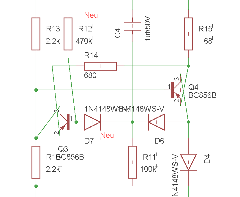

ich benutze Eagle 5.12.0. Das Programm hat anscheinend manchmal ein
merkwürdiges Eigenleben, hier fehlt mal ein Stück Leiterbahn im Board
und dort wird ein ganzer Layer unterschlagen.
In diesem Fall (s. Bildausschnitt) wurden plötzlich ohne ersichtlichen
Anlass alle pnp-Transistoren im Schaltbild einfach umgedreht.
Wie ist denn sowas möglich?
Ich arbeite ca. 2,5 Jahre damit. Ich habe das Schaltbild geöffnet und
alles war ok. Danach ist mein PC in den Power Down Modus gegangen (von
der Firma nach 10 min zwangsverordnet). Danach waren dann die
Transistoren verdreht. Ich habe nichts an den Bibliotheken geändert.
Tja, ich verwende seit gut 15 Jahren Eagle, zuletzt die Version 4.12.
Solch ein Phänomen hatte ich eben nur, wenn ich mal an den Bibliotheken
was geändert hab und in einem alten Schaltplan "Update Lib" ausgeführt
hab.
In den neueren Bibliotheken waren die Bauteile anders orientiert.
Hat Eagle übers Netz neue Bibliotheken geladen oder euer Admin?
Hallo eagle_user,
die 5er Eagle-Versionen unter ich glaube 5.2 sind fehlerbehaftet, das
kann man bei Cadsoft irgendwo nachlesen. Am besten eine höhere Version
(>5.2) istallieren.
Ein Bauteil kan man anklicken und dann spiegeln (Mirror) drehen und
verschieben, bis es wunschgemäß platziert ist.
Gruß. Tom

Ich verwende ausschhließlich meine eigenen Bibliotheken, niemend außer
mir greift darauf zu. Unsere ganze Netzwerkadministration läuft
allerdings über HP als Dienstleister. Ich hoffe doch wohl nicht, dass
die mir in meine Layouts reinpfuschen?
@TomA.
Danke für den Tipp, das werde ich mir mal ansehen.
Vielleicht
- eigene Libraries auf einem Netzlaufwerk, das nach dem Powerdown
verschwindet?
- eigene Libraries haben denselben Namen wie Orginal-Library im
Installationsverzeichnis?
Dann hätte Eagle durchaus einen Grund, nach dem Wegfall der
Netzlaufwerk-lbr die Sachen durch die lbrs zu ersetzen, die es noch
findet.

Nein, ich habe Libraries mit eigenem Namen welche auf meinem Rechner
lokal abgelegt sind.
Trotzdem sehr beunruhigend.
