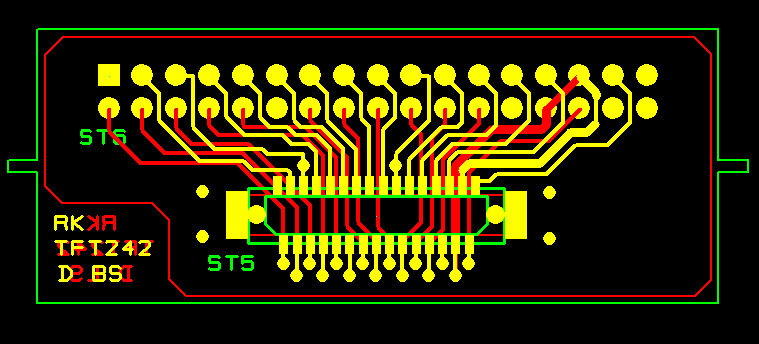

Ich habe eine 30mm lange Steckerleiste mit PIN 2mm (16 Pins) und suche
dort einen Adapter auf Buchsenleiste 2,54mm. Leider habe ich bei
Reichert etc. nichts gefunden, kann mir jemand mitteilen, wie man dieses
Problem elegant löst (ohne direkt zu löten)? Hätte dort gerne einen
Adapter von einreihige Stife 2mm auf Buchse 2,54mm. Hat jemand eine
Idee?
Besten Dank.
Tim
Ganz ohne Löten wird's nicht gehen.
Nimm doch eine 2mm-Buchsenreihe und eine 2.54mm Stiftreihe, biege
äusseren Pins zurecht, zur Not ein Stück Draht, und du hast deinen
Adapter.
Der Längenunterschied (wenn du beide Reihen in der Mitte ausrichtest)
ist links und rechts gerade mal 4mm, das sollte mit hinbiegen der Pins
machbar sein.
Ansonsten 16 Einzeladern dazwischenlöten.

Mit einem Adapter wie im Bild - der ist allerdings für einen
LCD-Anschluss mit einer bestimmten Pin-Belegung.
Elegant ist das nicht unbedingt, aber eine reale Möglichkeit wenn man
nichts fertiges findet.
