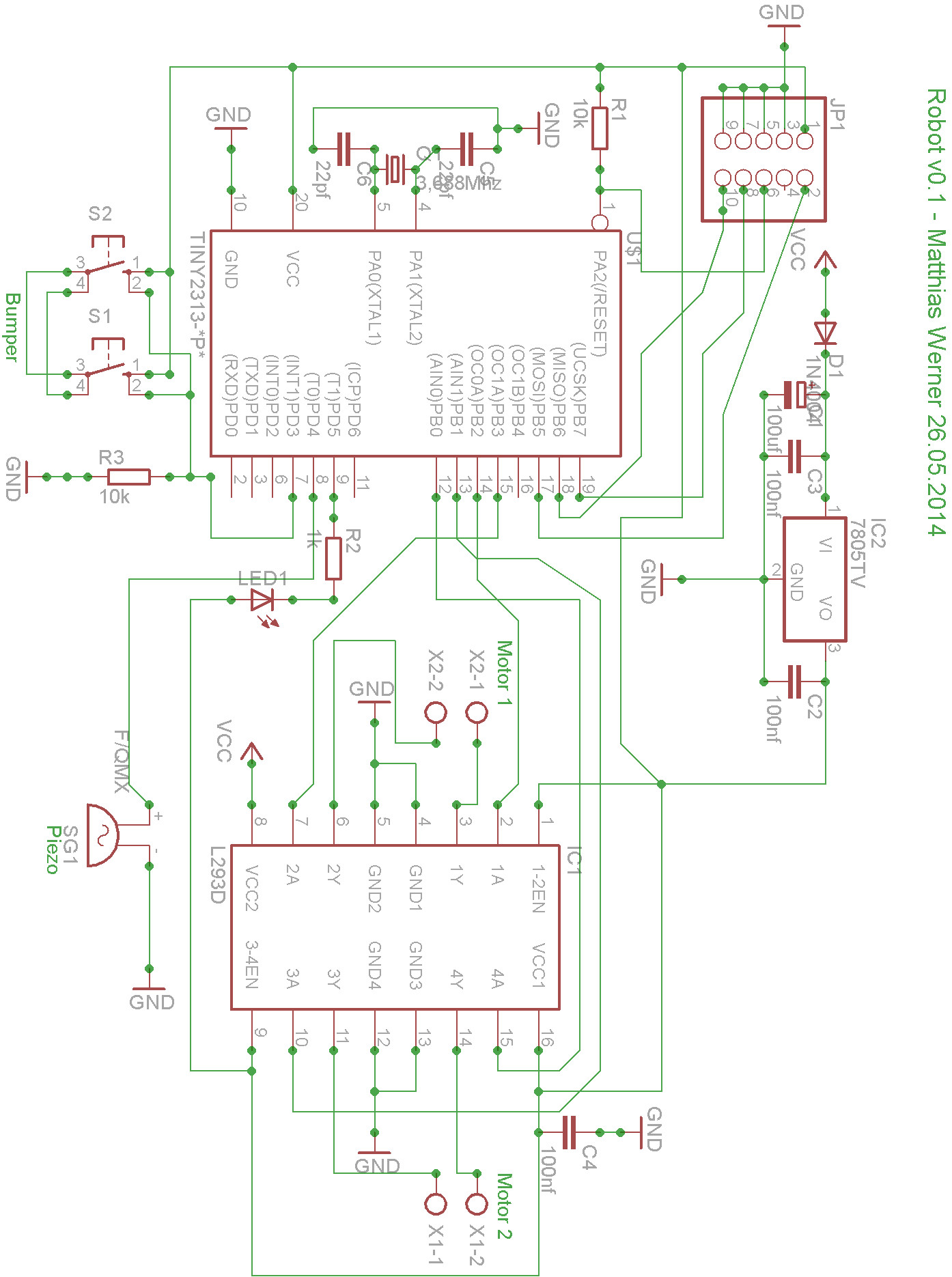

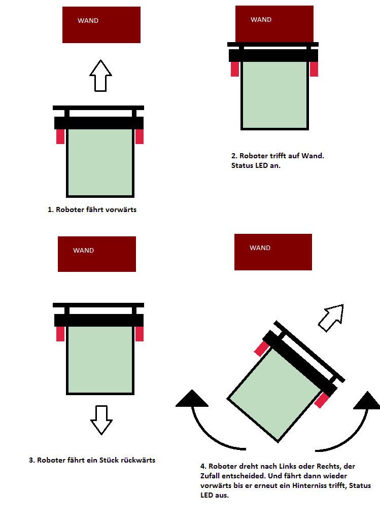

ich bin grade dabei von Bascom auf C umzusteigen.
Nun hab ich folgenden Code fuer meinen Robo gebastelt.
Intressanterweise funktioniert er nicht auf WinAVR mit gcc 4.3
Unter Linux mit gcc 4.8 geht er astrein.
Er enthaelt hoechstwahrscheinlich einige Fehler.
Anbei noch der Programmablauf, Schaltplan.

Gast #3686478
Matthias I. schrieb:
> Vieleicht kann mir ja der eine oder andere ein paar Tipps geben.
An den Pins 3,4,5,7 und 9 von JP1 fehlen die Knotenpunkte. ;-)
Ebenso verwirren die Referenzkennzeichen IC1 und IC2, in Eagle muss
jedes Bauteil U$1...U$x heißen. ;-)
