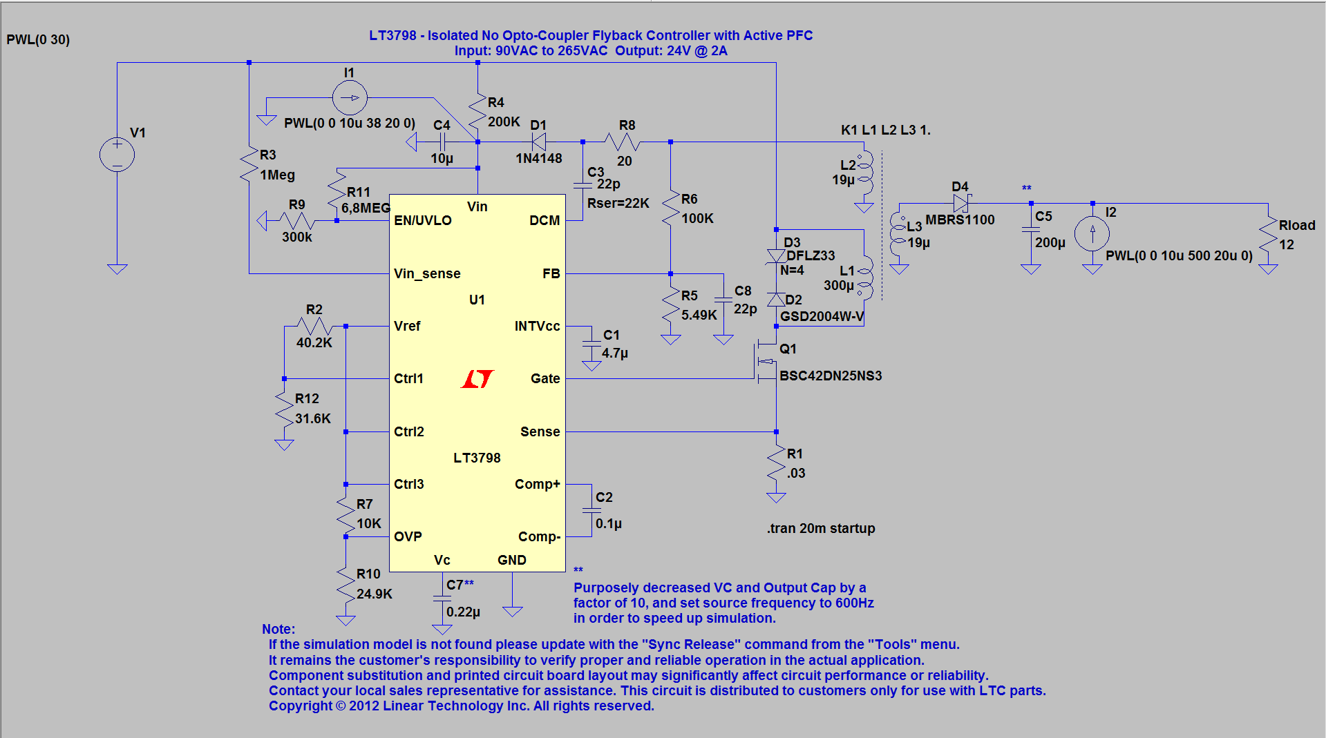

für ein Projekt ist es erforderlich, einen Eingangsspannungsbereich von
30V bis 250V DC auf 24V DC zu regeln.

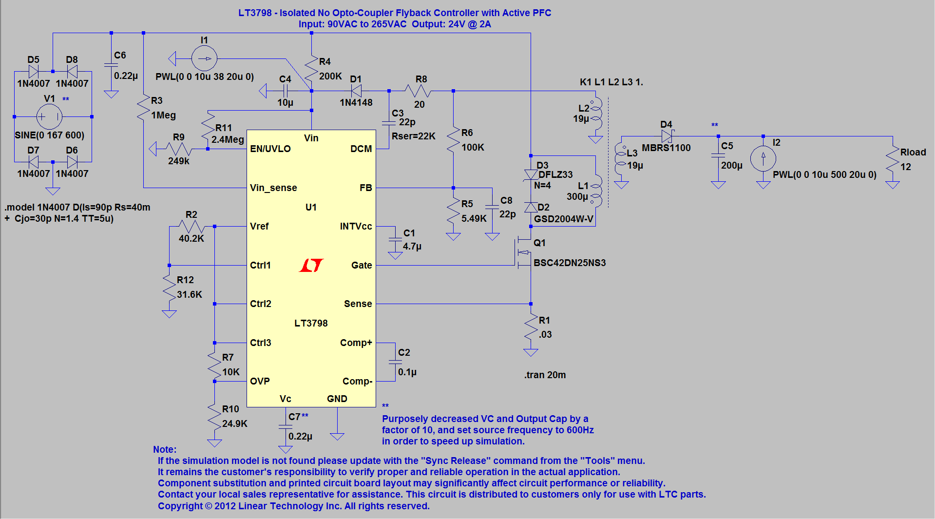

Die angehängte Schaltung für den LT3798 dient als Grundidee. Diese
Schaltung wurde entsprechend Bild 2 abgewandelt und mit LTspice
simuliert.
Hauptproblem ist, dass die Schaltung bei niedrigen Eingangsspannungen
die 24V, trotz des Versuches die Spannung, ab der das Bauteil loslegen
soll, über den Spannungsteiler an EN/UVLO nach Datenblatt einzustellen,
nicht erreicht.
Ich würde mich über jede Anregung freuen.
> nicht erreicht.
z.b. weil das Tastverhältnis des Wandlers  dann wohl > 1 werden müßte,
was aber nicht realisiert werden kann.
Der Spannungsteiler ist somit nicht Dein primäres Problem.
