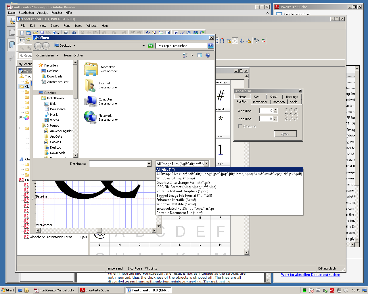

Danke für den Hinweis. Der FontCreator 8 erlaubt, so weit ich festellen
konnte, nur den Import von Bitmaps, WMF oder EMF-Dateien.

Guido C. schrieb:
> vielen Dank für die Unterstützung. FontCreator 8 kann Vektor-Formate
> importieren (s. Anhang), leider jedoch kein SVG-Format.
Und InkScape kann *.ps, *.eps, *.emf, *.wmf speichern. Alle die kann
FontCreator lesen.

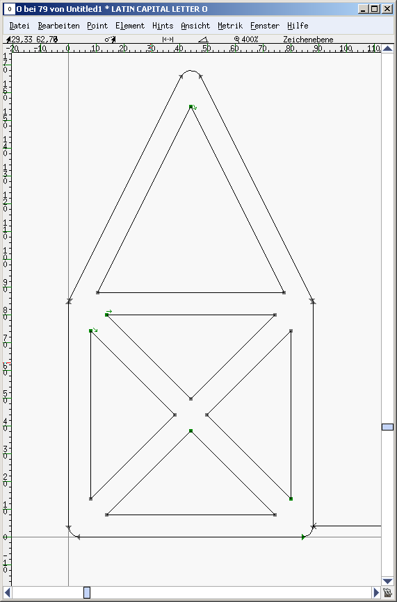

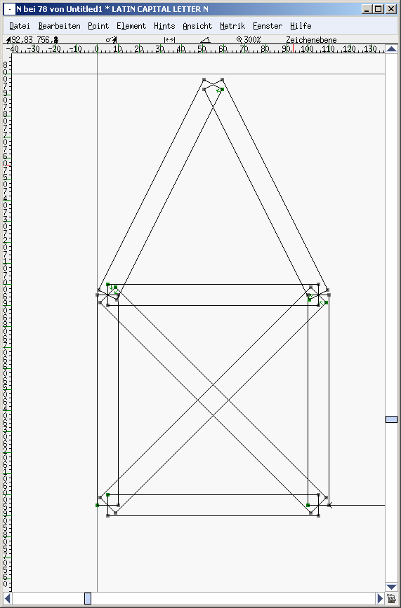

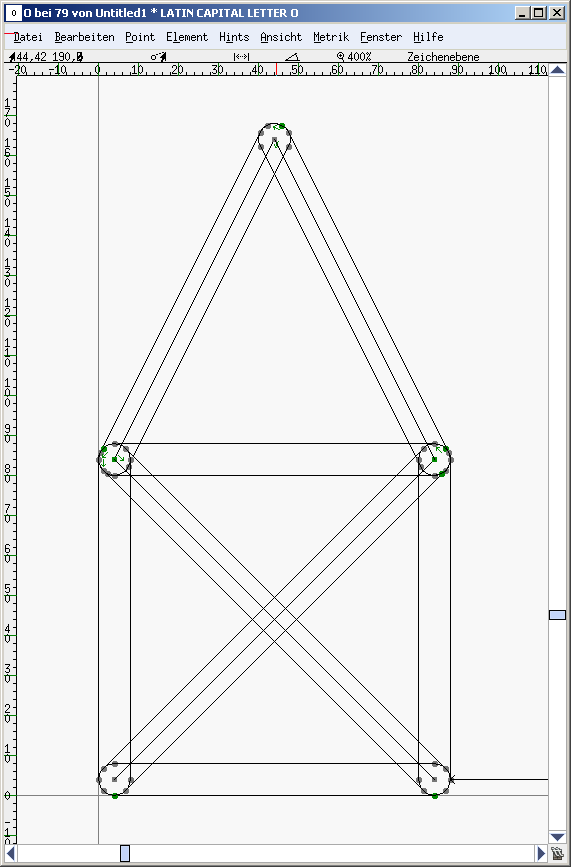

nach derzeitigem Stand werde ich meine Icons mit FontForge in einen Font
konvertieren. Allerdings muss ich die Icons von dem SVG-Format in das
EPS-Format konvertieren. Der Grund hierfür ist, dass FontForge beim
SVG-Import das Attribut "stroke-linecap" der Linien nicht auswertet. Das
Beispiel im Anhang soll Euch dies verdeutlichen. Importiere ich die
Datei "HvN.svg" in FontForge sieht das Haus wie in
"HvN_Import_in_FontForge_ueber_SVG.png" gezeigt aus. Die Linien sind
nicht abgerundet. Konvertiere ich die Datei in das EPS-Format und
importiere die erstellte Datei in ForntForge sieht das Haus wie in
"HvN_Import_in_FontForge_ueber_EPS.png" gezeigt aus. Da das Icon aus
einzelnen Linien besteht kann die Darstellung des (mittlerweile)
Buchstabens noch vereinfacht werden (vergl.
"HvN_Import_in_FontForge_ueber_EPS_nach_Vereinfachung.png").

meinerseits noch ein kleiner Nachtrag:
Es hat sich herausgestellt, dass die von mir eingesetzte FontForge
Version beim Import von Icons im SVG-Format bei Linien die Attribute
"butt" und "round" vertauscht. Ein "work around" besteht folglich darin,
dass man vor dem Import in einem Editor die Attribute der Linienenden
von "round" auf "butt" bzw. von "butt" auf "round" anpasst. So habe ich
es letztlich auch gemacht. Der Vorteil gegenüber dem Umweg über eine
EPS-Datei. Icons im SVG-Format werden in der richtigen Größe Importiert.
Bei dem Umweg über die EPS-Datei wurden die Icons verkleinert
importiert.
