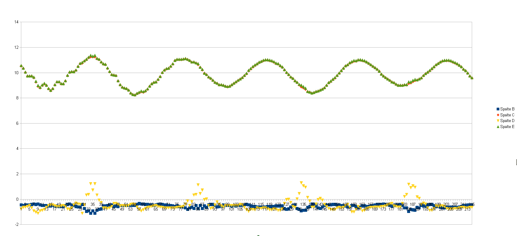

Ich möchte meinen Schülern das Thema Funktionen anhand von Handynutzung
nahebringen. Wir haben schon alle Möglichen Funktionen in der Mathematik
erstellt, jetzt hatte ich aber die Idee die Daten des Accelerometers
auszulesen und mithilfe einer Tabellenkalkulation einen Funktionsgraphen
zu erstellen. Bei "normalen" Bewegungen kommt natürlich nichts
spektakuläres raus. Hängt man das Handy an ein Pendel, erkennt man auf
dem Display wunderbare Sinusfunktionen - soweit alles klar. Jetzt möchte
ich aber meine Schüler nebenbei auch noch Tabellenkalkulation beibringen
und wir haben es auch geschafft, die Daten auszulesen. Die Apps
erstellen Textdateien. Diese besteht aus einer Tabelle mit den
Überschriften: Time (s),X (m/s2), Z (m/s2),  R (m/s2), Theta (deg), Phi
(deg). Es ist mir gelungen, diese Textdatei in eine Tabelle zu
importieren, eine sinnvolle Funktion entsteht leider nicht. Gibt es hier
jemanden, der da mal draufschauen kann? Dann lade ich mal ein Ausschnitt
hoch - oder ist das einfach das falsche Forum - oder hat jemand eine
Idee wo ich Hilfe bekomme - bei meiner Recherche im Internet habe ich
das Gefühl, das hat bisher noch niemand so angegangen - vielleicht ist
mein Ansatz ja auch blödsinnig...

Die Spaltenzuordnung ist ja wohl klar. Wie schon befürchtet ist der
Zeitstempel Schrott, da wird mehrmals hintereinander die gleiche Zeit
ausgelesen.
Also Darstellung nicht nach t (erste Spalte), sondern die Messwerte
hintereinander aufreihen und davon ausgehen, dass die Abstände
einigermaßen gleich sind.
Die Messung wurde offenbar mehrmals gestartet, ab Zeile 725 startet ein
brauchbares Intervall. Ich hab mal einen Ausschnitt dargestellt. (Die
x-Achse ist natürlich nicht in Sekunden.)

Lieber Tim,
vielen Dank, ganz toll - sogar noch rechtzeitig für meinen Unterricht.
> > Im OpenOffice Calc Spaltentrenner => Komma, Sprache Englisch, dann
> werden die Punkte als Wertkomma interpretiert.
... gewusst wie! Ich habe ziemlich lange an dem Punkt/Kommaproblem
rumgebastelt und hatte auch eine kurze Idee, das Gebietsschema von oO
umzustellen - wenn man's weiß geht es ganz einfach!
