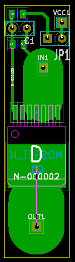

KICAD TO263-7 IRF3107 Routing
Gast #3687067
ich möchte einen IRF3107 in KICAD verwenden, wie route ich das? Mit
breiteren Leiterbahnen klappt es nicht auf Anhieb, siehe Anhang.
Eigentlich will ich so viel wie möglich Kupfer zwischen OUT1 und D und
zwischen IN1 und Pin 2 bis 7.
Viele Grüße
Daniel
