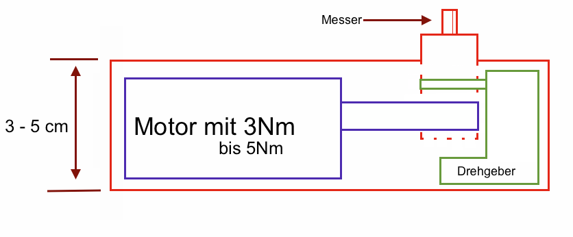

nur leider habe ich noch keine Mechanik gefunden die das macht was ich
möchte :-( daher suche ich eine Lösung für die Mechanik hierbei
interessiert mich die Bahnberechnung oder mit welcher Geschwindigkeit
das Messer sich bewegt durch welches Material noch recht wenig, denn ich
wies nicht wie ich es Konstruieren soll :-(
am liebsten wäre mir so etwas (Bild)
Walter Tarpan schrieb:
> Wie groß soll Dein Messer sein? Und was willst Du damit schneiden? Torf?
das Messer hat eine Länge von ca. 5 bis 8 mm, und es soll Gummi
ausschneiden.

Muecke -- schrieb:
> Bei einem andern versuch habe ich das Messer auf den Oben verlinkten
> Drehteller Montiert und einen Riemen darum gelegt, und wider mit der Zug
> wage versucht das Messer zu Drehen dabei kam ich dann auf die Kraft von
> 3Kg.
Das Messer im Stand gedreht wird sicherlich einen anderes Moment
erfordern, als in einer geschwungenen Bewegung die Richtung zu halten.
Aber eine Hausnummer ist es zumindest.
Wenn Du das Messer schon da hast: Eine Anordnung als Schleppmesser ist
doch schnell gemacht - es muß nur ein drehbares/biegesteifes Lager
hergestellt werden (im einfachsten Fall aus zwei Wälzlagern und einem
Rundstahl).
Wie wäre es damit, zuerst auszuprobieren, ob Dir die Qualität im reinen
Schleppbetrieb schon ausreicht?
