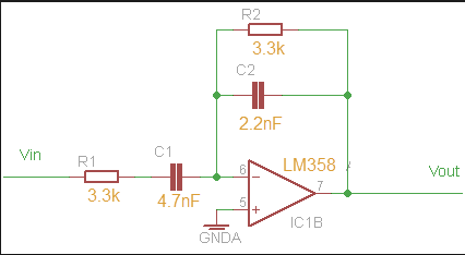

Ich habe ein Rechtecksignal von 13kHz und 2V Amplitude und ich will nur
die Frequenz von 10kHz bis 20kHz durchlassen. Ich habe ein LM358
verwendet jedoch hab ich am Ausgang kein Rechtecksignal mehr... mach ich
etwas falsch oder ist der Baustein einfach nicht geeignet?
Vielen Dank

es kann kein rechteck rauskommen.
Schau dir doch mal die Fourier-Komponenten eines Rechtecks an, wie soll
ein Rechteck rauskommen, wenn man die meisten Frquenzen wegfiltert?

Ok hab ich gelesen, dass heisst man kan bei einem Rechtecksignal nicht
filtern?
Uli der Troll schrieb:
> Und den 358 unipolar gespiesen?
Ja unipolar gespiesen

...er hat wohl rechteckspannungen im bereich um 15kHz und möchte, dass
alle Rechtecke in diesem Frequenzband ein rechteck bleiben und alles
andere nicht durchkommt.
Funktioniert so nicht. Falscher Ansatz, falsche Anforderungen, zu wenige
Vorkenntnisse, um einen derart komplexen Filter zu realisieren.
mikrocontroller wär wohl das einfachste.
Das schlimmste ist, dass man solche fragen heutzutage sogar noch von
einem fertigen ET-Studenten erwarten würde...

Ich habe ein Rechtecksignal welches von einem Sensor kommt, dieses geht
auf einen Peakdetektor und von dort dann auf eine Komparatorstufe mit
LED am Ausgang, mein Problem ist jedoch das wenn ich zum beispiel diesen
Sensor berühre die LED's auch leuchten, dass heisst irgendein
störsignal, aber ich will eigentlich das ich nur Frequenzen im Bereich
von 10-20kHz messen will und Signale die oberhalb oder unterhalb sind
rausgefiltert werden...
Ja, jeder Draht ist auch eine Antenne. Schirme Dein Wunderwerk besser
vor Fremdeinflüssen ab und mache den Eingang so
unempfindlich/niederohmig wie möglich, achte auch auf die
Masseverbindung usw. ... Ein Filter ist oft die mühsamste Lösung (da Du
heute noch gar nicht weißt was morgen noch stört).
