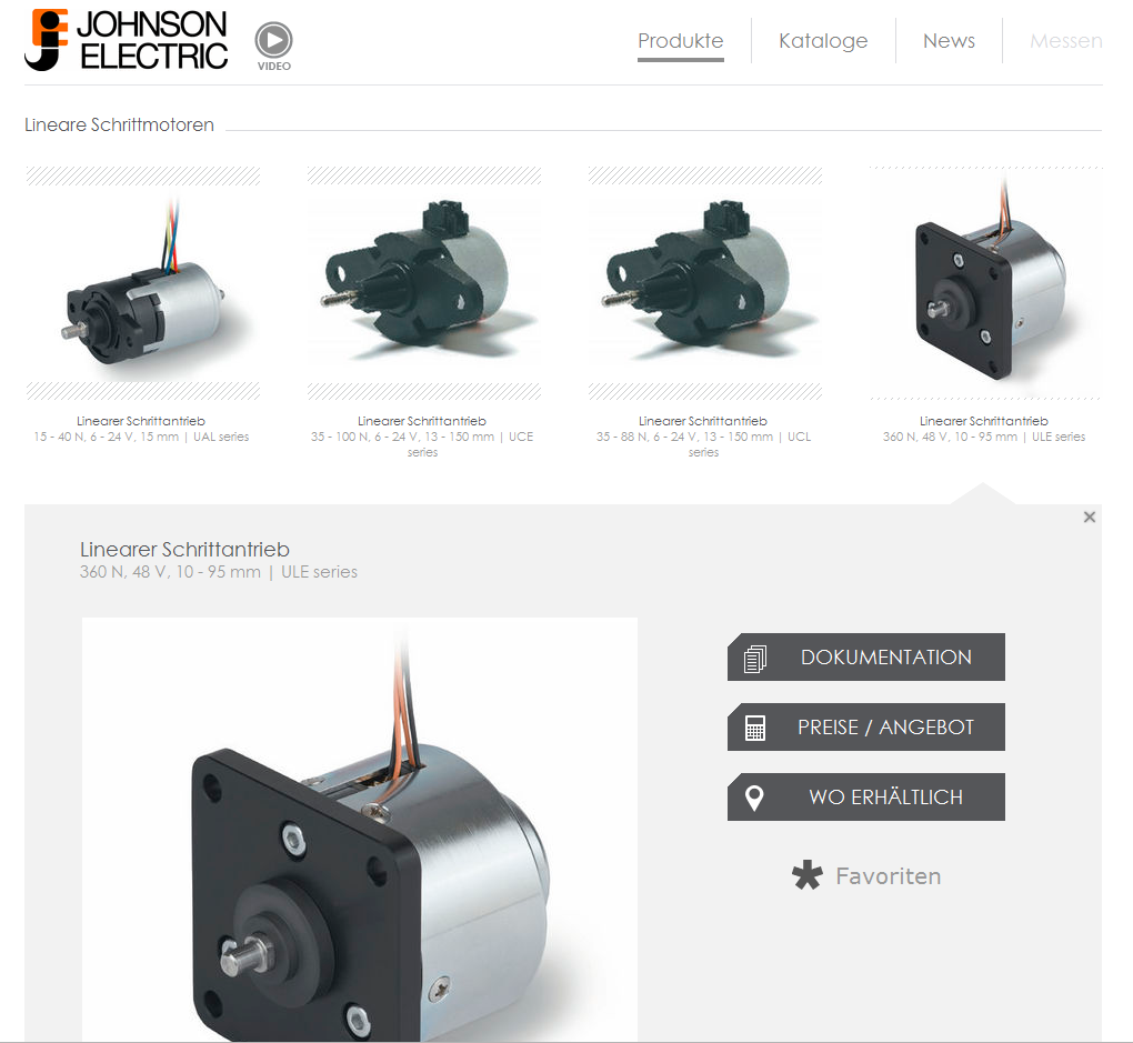

Hallo Ich suche ( am besten fertig) eine Vorrichtung die einen kleinen Metallstift rein und raus fahren kann (nur wenige Milimeter). Gibt es sowas schon als fertig?

Elektronischen Heizungsregler (15€ Baumarkt) umstricken
#3687895
Bei den üblichen Verdächtigen mal: "Stellmotor" eingeben Martin schrieb: > Ich suche ( am besten fertig) eine Vorrichtung die einen kleinen > Metallstift rein und raus fahren kann (nur wenige Milimeter). Gibt es > sowas schon als fertig? Vielleicht eignet sich da ein Motor für Auto-Zentralverriegelung. Nur rein/raus (digital) oder auf verschiedene Zwischenpositionen? Mögliche Kandidaten: Hubmagnet, Pneumatikzylinder, Linearaktuator (Schrittmotor mit integrierter Spindel), rotatorsicher Motor mit Nocken (und ggf. Stößel) auf der Welle,... Mit freundlichen Grüßen Thorsten Ostermann

Dem Post meines Namensvetters möchte ich noch ein Bild beistellen http://www.hella.com/MicroSite/ecars/de/detail_zv_steller.html Modellbauservo könnte auch eine überlegenswerte Variante sein. Soll das eine Braille-Zeile für Blindenschrift werden? Harald schrieb: > Dem Post meines Namensvetters möchte ich noch ein Bild beistellen > > http://www.hella.com/MicroSite/ecars/de/detail_zv_steller.html Dann besser das: http://www.pollin.de/shop/dt/MTE1OTg2OTk-/Motoren/DC_Getriebemotoren/Stellmotor_fuer_Zentralverriegelung_12_V_.html Bei Pollin gibts auch noch ein paar andere Zugmagnete.

Stichwort -> Flipperspule ?
