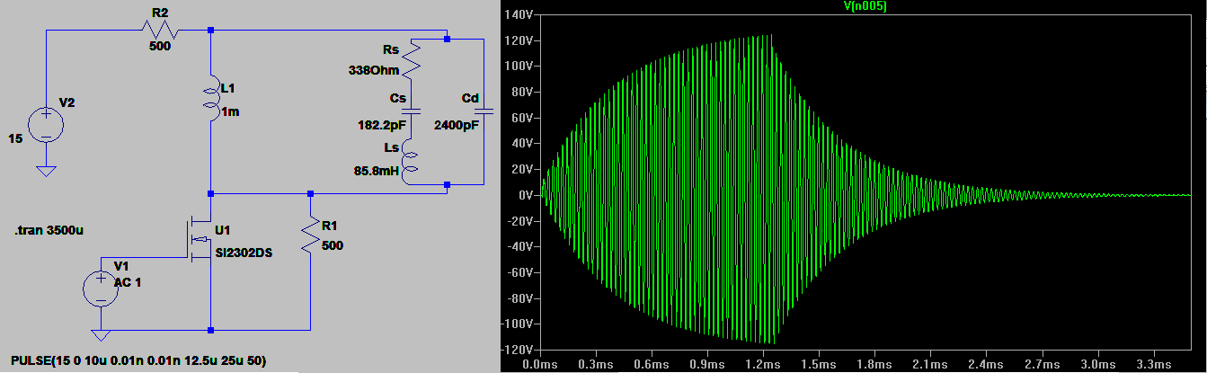

Ich habe mal versucht was zu simulieren, fällt mir jedoch irgendwie
schwer. Anbei mal ein Schaltplan:
Rechts (Rs, Cs, Ls und Cd) ist der im ersten Post angegebene Sender
modelliert (nach der Application Note der Herstellers moddeliert:
http://www.prowave.com.tw/pdf/an050913.pdf)
R2 soll mir noch die Möglichkeit geben den Strom besser einstellen zu
können.
Eigentlich dachte ich noch eine Diode zwischen Senderquarz und Spule
(zwischen Rs und L1 in der oberen Leitung) zu benötigen, damit der Strom
eben nur gegen den Uhrzeigersinn fließen kann, dann allerdings spuckt
die Simulation nur noch sehr komische Kurven aus.
Jemand Rat? Wäre echt sehr dankbar.
Gast #3696849
Abdul K. schrieb:
> Eine Diode in Reihe zu einer Spule ist ein Unding!
Warum genau? Gedacht war die Diode um im Schaltzustand-An Strom von der
Quelle durch die Diode zu lassen und ich Schaltzustand-Aus den Strom
eben gegen den Uhrzeigersinn durch den Sendequarz zu führen.

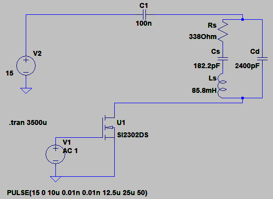

Abdul K. schrieb:
> Nimm einen kräftigen Rechtecktreiber und einen seriellen Kondi (Der die
> Gleichspannung fernhält) zum Wandler.
Meinst du wie im Anhang? Dann ergibt sich aber im Vergleich zur obigen
Schaltung nur ein Schwingen von +-3V, dürfte doch dann nur sehr schwach
ausfallen das Signal...

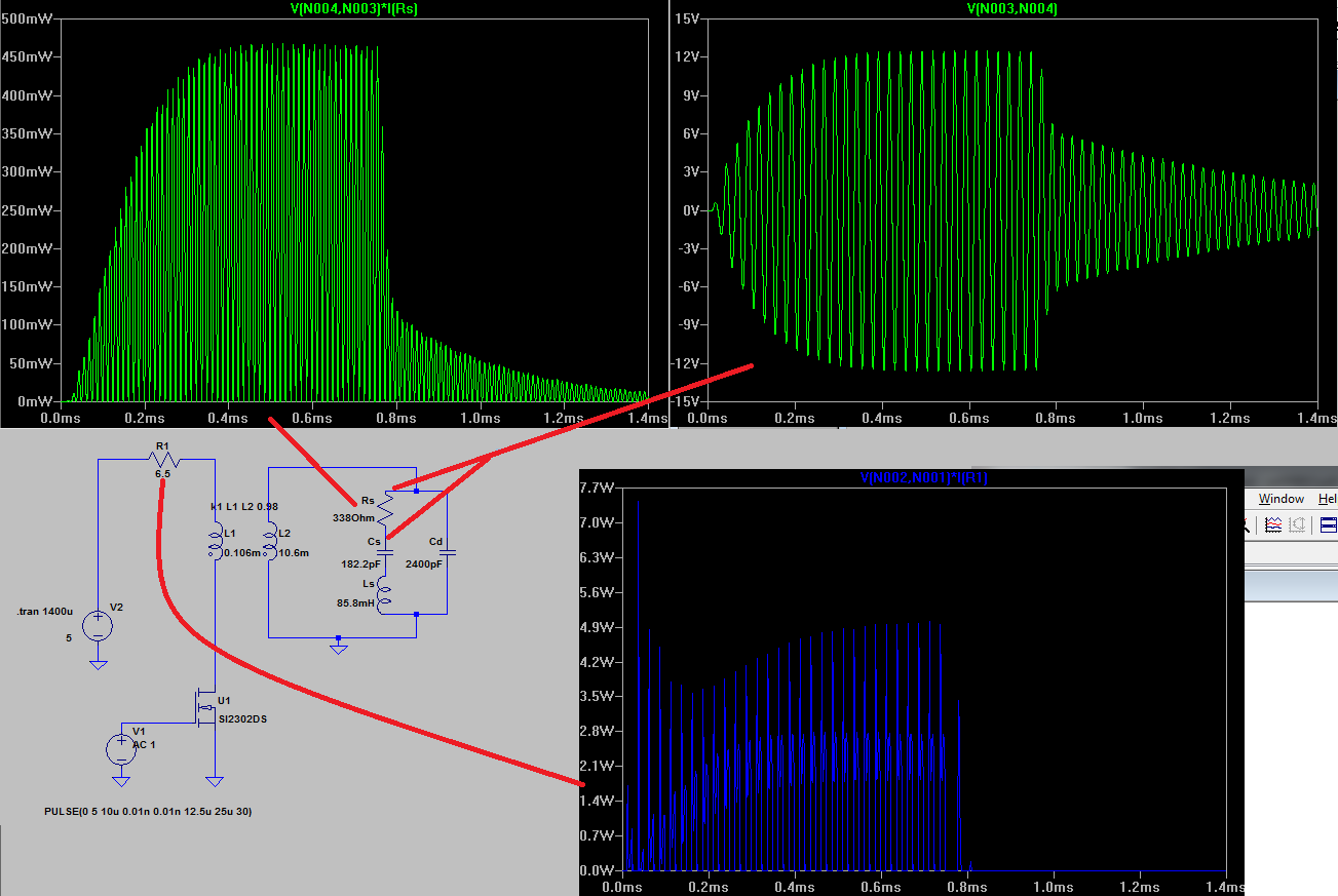

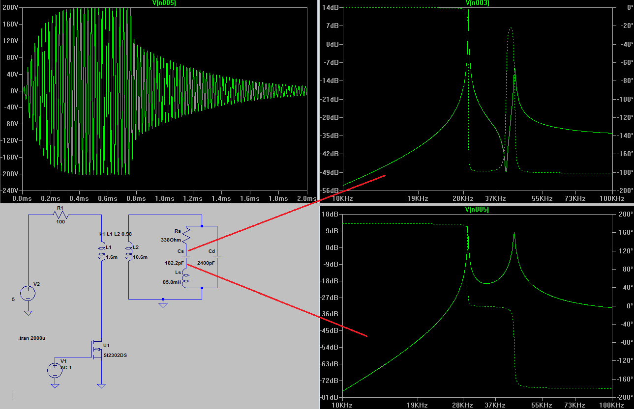

So wie in der Schaltung in diesem Anhang? Da ergibt sich mir allerdings
ein Problem: Die Induktivität des Trafos verzerrt mir meinen
Schwingkreis, bzw. erzeugt eine weitere Resonanz. Ich hab mal die
Übertragungsfunktion vom MOSFET-Ansteuersignal auf die Spannungen im
Quarz anzeigen lassen. Ich bin mir unsicher wo im Ersatzschaltbild des
Senderquarzes ich die Spannung anschauen muss, deswegen mal hier 2
Möglichkeiten.
Den Trafo hab ich nicht zufällig so gewählt, sondern einfach mal den
K4000001(der wohl extra für sowas gedacht ist) genommen:
http://www.farnell.com/datasheets/607293.pdf
Gast #3697699
(Anmerkung: Habe im vorigen Post Schaltung3.png die Induktivität um
Faktor 10 zu klein gemacht, deswegen stimmte das Übersetzungsverhältnis
nicht)
Abdul K. schrieb:
> Nicht der Kondi, sondern Rs sollte maximale Spannung haben. Rs ist
> der
> Ersatzwiderstand in dem die Sendeleistung 'verbrannt' wird.
Alles klar, macht Sinn =)
Hab das nochmal simuliert, sieht eigentlich nicht so schlecht aus.
Maximaler Schaltstrom liegt bei 1A, das ist noch gut zu managen. Die
Verlustleistung am Widerstand R1 (der zur Strombergenzung gedacht war)
wird etwas sehr hoch (ca. 1,3W durchschnittlich während des Sendens),
das macht mir etwas sorgen. Vielleicht mehrere parallelschalten? Da die
Sendebursts recht kurz sein sollten mit längerer Pause dazwischen,
müssten die das abkönnen, würde ich behaupten.
(Anmerkung: Der Transistor ist nicht für die Ströme ausgelegt, wird also
noch durch einen passenden ersetzt)
Völlig falscher Dampfer oder wirds langsam?
