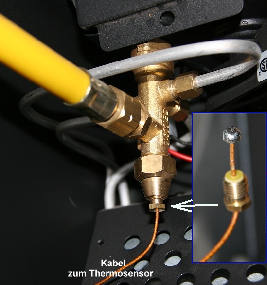

Wie das erste Bild zeigt hat er neben der Flamme einen Thermosensor.
Dieser schaltet die Gaszufuhr ab wenn die Flamme (z.B. durch Wind)
ausgehen sollte.

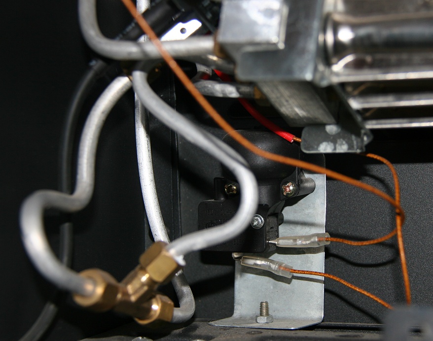

Aus dem Thermosensor kommt ein Kabel heraus das zu einem
Erschütterungssensor führt (zweites Bild). Kleinste Ersütterungen
schalten den Ofen sofort ab.

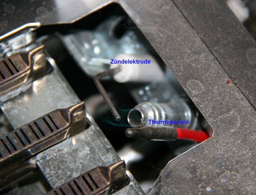

Von da geht das Kabel weiter zum Gasregler (3. Bild).
So weit so gut.

Der Erschütterungssensor hat elektrische Kontakte. Es wird also keine
Wärme über den Draht übertragen sondern es fließt ein Strom. Aber wo
kommt der her?

Gast #3688821
Elmü Meister schrieb:
> Wie ist es möglich, mit rein passiven Bauteilen ein mechanisches
> Gasventil dazu zu bewegen dass es sich abschaltet ?
Es gibt viele Möglichkeiten: Sich ausdehnende Flüssigkeit
(Kapillarthermostaten wie in Kühlschränken) thermoelektrische
Stromerzeugung um eine Spule zu halten, Erschütterung durch
Kurschlussbildung, Bimetall führt zu Bewegung.

Ich habe ein interesssantes Datenblatt gefunden, das ich mal mit
hochlade, falls es jemanden interessiert. Sie funktionieren also auf dem
Seebeck Effekt basierend. Laut den Temperaturtabellen liefern die Dinger
bei 1000 Grad bis zu 40 mVolt (je nach Modell). Um damit über einen
Elektromagneten das Gasventil offen zu halten muß der aber extrem
niederohmig ausgelegt sein!

Gast #3690591
>liefern die Dinger bei 1000 Grad so ca 40 mVolt (je nach Modell). Wie
>kann damit ein Elektromagnet das Gasventil offen halten?
Thermoelemente liefern nur kleine Spannungen, können
aber starke Ströme erzeugen. Wenn der Elektromagnet nur
ein oder zwei Windungen hat können da schon mal 100A
oder mehr fließen.

OP #3692668
Falls es jemanden interessiert:
Ich habe den Fehler jetzt behoben.
Das Problem war, daß trotz langem Gedrückthalten des Starter Knopfes die
Flamme wieder ausging.
Eine Messung im Leerlauf am Thermoelement ergab, daß die Spannung sehr
langsam (innerhalb von 30 Sekunden) auf -27 mV abfällt.
Unter der Last des Elektromagneten brechen diese dann auf -19 mV
zusammen.
Das Problem war nun die chinesische Billigproduktion: Exakt nach Ablauf
der Garantiezeit kam diese Spannung nicht mehr voll am Elektromagneten
an, weil die Kontakte am Erschütterungssensor (Bild 2) leicht oxidiert
waren. Typisch chinesisch halt.
Ich habe die Kontakte jetzt gelötet und der Ofen funktioniert wieder!
