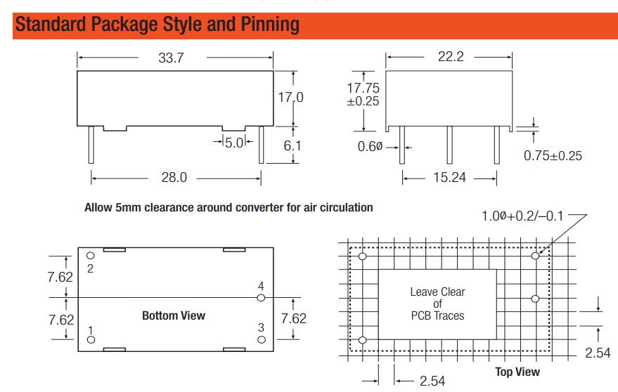

Moin,
ich möchte ein 12V Print Schaltnetzteil RAC01 von Recom verbauen.
(siehe PDF)
Dazu 3 Fragen zum Platinen-Layout:
a)
In der Beschreibung wird auf eine Fläche hingewiesen, unter der keine
Leiterbahnen laufen sollen. (siehe JPG, "Leave clear of PCB-Traces")
a) Welchen Grund kann das haben?
b) Ist damit nur die Top-Seite gemeint (wenn das Modul auf der Top-Seite
sitzt) oder ist damit auch die Bottom-Seite gemeint? (Oder nur Bottom?
Die Beschreibung schweigt sich da aus)
c) In dem PDF widerspricht sich das Pin-Out. In der Abbildung des Moduls
oben rechts ist der Ausgang +Vo auf einer Ebene mit dem Eingang "N".
Im Pin-Out ist Pin 1 und 3 auf einer Ebene. Und das sind Ausgang -Vo und
Eingang "N". Ich gehe mal davon aus, dass die Abbildung des Moduls
richtig ist? (Habe es noch nicht in der Hand)
Danke
Andree

Das hat den Grund, dass keine Störsignale (Oberwellen des
SCHALTnetzteils respektive Schaltreglers) in Signalleitungen einkoppeln.
Das gilt prinzipiell natürlich für beide Seiten der Platine. Wenn Du nun
aber eine Masse- bzw. Schirmfläche in einer Zwischenlage hast, dann
kannst Du auf der anderen Seite auch Bauteile platzieren und
Leiterbahnen verlegen.

NEIN, es widerspricht sich nicht ;) Das Foto des Schaltreglers zeigt ihn
von oben und Du vergleichst die Abbildung mit dem Pin-Out von UNTEN
(BOTTOM VIEW) ;)

Ich habe aber gerade gesehen, was Du meinst und wenn ich nicht auch
einen Knick in der Optik habe, dann haben die tatsächlich die Pins
falsch beschriftet. Pin 3 und 4 müssten vertauscht sein. Normalerweise
werden Pins auch umlaufend aufsteigend nummeriert und nicht so wie in
dem Datenblatt.
D.h. Pin 3 ist schon -Vo aber der sollte in der Darstellung da sein, wo
Pin 4 ist und umgekehrt.

Hallo DaRen!
Danke für die Hinweise.
Zu Punkt c)
Dass es sich um den Bottom View handelt, war mir klar. Darum schrieb ich
auch extra, dass sich im Pin-Out die Pins 1 und 3 auf einer Ebene
befinden. Und das ändert sich auch nicht, wenn man das Teil im Geiste
"auf den Rücken" legt. Und damit liegen nun einmal die Pins -Vo und N
(egal in welcher Ansicht) nebeneinander. Aber auf dem Modulbild oben ist
es anders ... ?
