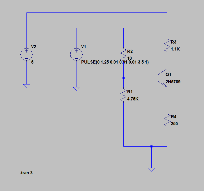

im angehängten Schaltplan kann man das Problem sicher etwas besser
erkennen:
Die Spannung V2 (5V) soll im Betrieb durch einen Spannungsteiler
reduziert werden. Diese Spannung wird später einem Komparator zugeführt.
(Hier soll das die Spannung am Q1 sein.)
Die Spannung V1 hat 1,25V und wird erst sehr spät aufgebaut.
Mein Ziel ist es, dass die Spannung am Spannungsteiler vor dem Aufbau
der 1,25V auf GND gezogen wird. Sobald die ca. 1,25V aufgebaut sind,
soll der Spannungsteiler ganz normal arbeiten.
So wie im Schaltplan geht es erstmal nicht.
Hat jemand hierfür eine Idee.
Vor allem soll nach dem Aktivieren ja auch die Spannung am Ausgang des
Transistors wieder stimmen.
Ich schau jetzt noch mal nach einer Möglichkeit mittels
Open-Collector-Komparator.
Danke schon mal.

Stehen die 5V schon von Beginn hinweg zur Verfügung? Ansonsten wäre da
ein weiterer Spannungsteiler von den 5V aus 1,25V eine Lösung. Diese
1,25 dann auf einen Komparator mit den 1,25V die sich da aufbauen.
Du willst also etwas auslösen, so lange die 1.25V noch nicht da sind,
das wäre genau umgekehrt als deine Schaltung arbeitet.
      +5V     +5V
       |      1k1
1.25V 10k      |
  10k  +--|<  255
   |   |   |E  |
       |E  |   |
      GND GND GND
Als Transistoren BC547
