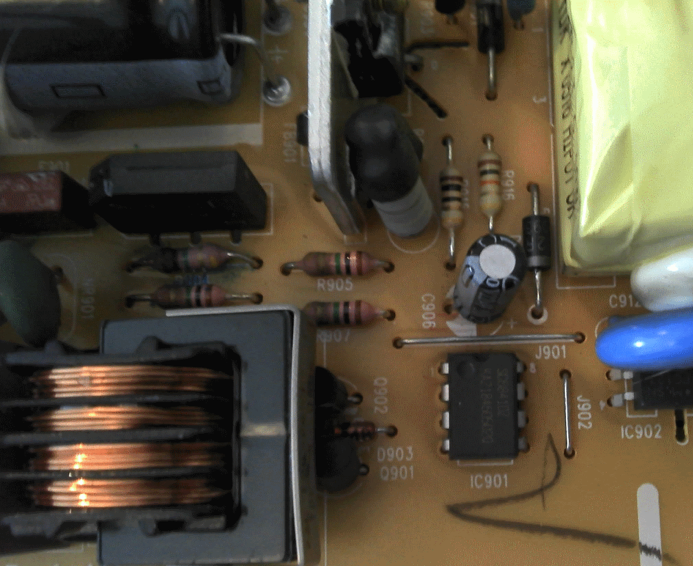

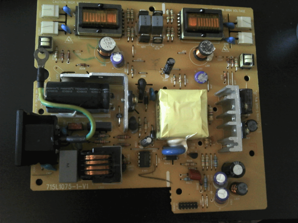

Habe gerade einen Viewsonic VX715 auf dem Tisch, bei dem die
Hintergrundbeleuchtung streikt. Also typisches Bild: Einschalten, kurz
ist das Bild da, dann wirds dunkel.
Mit einer Lampe nahe am Display ist zu erkennen, dass das LCD weiter
funktioniert.
Auf Verdacht aufgeschraubt, Elkos sind in Ordnung.

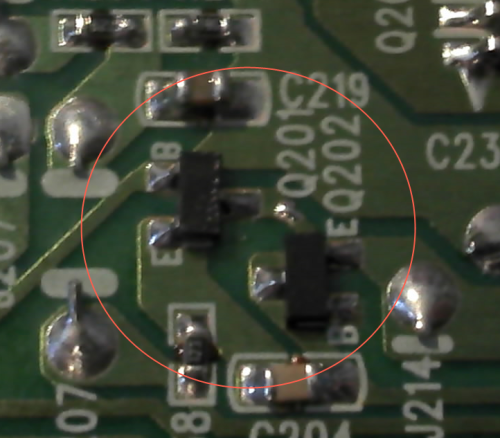

Das Würde mich freuen. Sollte ich richtig gemessen haben und Q201/202
müssen getauscht werden (Q201 sieht tatsächlich aus, als wäre er mal
etwas heiß geworden): wo bekomme ich vergleichbare Typen her? Ich sehe
nur bei mouser, dass der PDTC144WK SOT346 abgekündigt ist. Ebenso
verhält es sich zum PDTA144WK SOT 346.
Wie findet man sinnvolle Vergleichstypen?

Ben D. schrieb:
> Beim 3.Schritt (Check U201 pin9=12V voltage of C905(+)) Bin ich mir
> nicht ganz sicher was zu tun ist. Soll ich einfach die Spannung am C905
> mit 12V vergleichen, oder die Spannung von Pin9 U201 nach +Pin vom C905
> messen?
Du musst einfach nur messen. ob an Pin 9 tatsächlich die von Q201/2
durchgeschaltete Versorgungsspannung anliegt.
Hast Du das on/off-Signal gefunden? Wenn on aktiv ist, aber trotzdem
keine Spannung an Pin 9 durchgeschaltet wird, dann ist Q201 und/oder
Q202 kaputt.
Wenn Du in diesem Fall probeweise Q202 überbrückst, also Pin 9 direkt
versorgst, sollte die Beleuchtung anspringen.
Aber Achtung:
Das Alles natürlich immer NUR unter der Maßgabe, daß C201 in Ordnung und
die Sicherung noch fit ist, und daß die Versorgungsspannung an C201 auch
in KORREKTER Höhe (nix 60V, 12V!) und "unverrippelt" anliegt.
Andernfalls ist die ganze Prüfung Käse, der die Transistoren mitsamt der
Inverterschaltung zerstören kann, und deshalb kommt sie im
Ablaufdiagramm ja auch erst, wenn die Korrektheit der
Versorgungsspannung geprüft wurde.
Ben D. schrieb:
> Einschalten, kurz
Das spricht allerdings eher nicht dafür, daß diese Transistoren schon
defekt sind. Das riecht eher nach Schutzschaltung des TL1451. Z.B. weil
wegen defekter Elkos die Versorgungsspannung versaut ist.
Luca E. schrieb:
> Hast du den ESR gemessen? Ein Elko muss nicht unbedingt aufgeplatzt sein
> um defekt zu sein.
C201 sieht auf dem Foto doch oberflächlich etwas angesifft aus, oder
täuscht das Bild?
Außerdem zumindest C922 und C924 ernsthaft prüfen.

Gast #3689342
Für das Gerätealter sieht alles noch viel zu gut aus. Keine Spuren einer
Schwangerschaft, kein Essen angebrannt & nichts explodiert.
Wenn die 2 gewürfelten Kondensatoren zwischen den Invertertransistoren
keinen Schaden haben, neige ich zu: eine Röhre der
Hintergrundbeleuchtung hat aufgegeben.
Ben D. schrieb:
> Also doch auf Verdacht alle Elkos einmal raus und neue rein?
Wenn Du mal einen zusätzlich an die 12V für die Inverterversorgung
hängst, wird sich die Richtung des weiteren Vorgehens entscheiden.

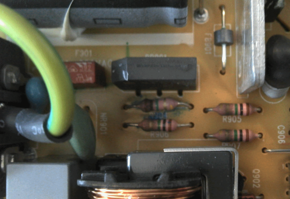

EDIT: Was mir jetzt erst richtig aufgefallen ist, die Schmauchspuren um
die  1M Widerstände nahe dem Trafo...was soll das bedeuten? Habe noch
nicht ganz verstanden, wofür die Zuständig sind...kann mir da jemand
helfen?
