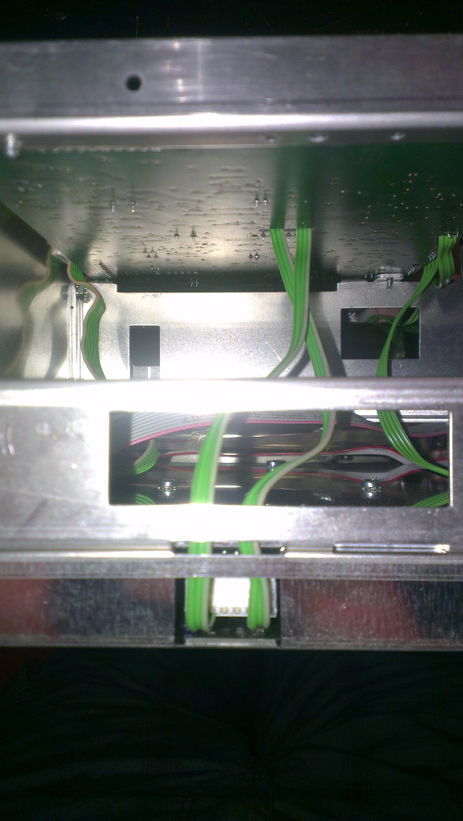

Ich bin kürzlich über ein gebrauchtes, aber optisch mit neuwertig zu
verwechselndes, Hameg HM507 gestolpert.
Es fährt von den LEDS und dem Piepen vermutlich normal hoch
(Kurz alle LEDS an, pause, 2x piepen, alle LEDS länger an, led "A" an,
kurz "Tr" an)
Der CRT hingegen liefert keinen Impuls bzw auch nicht das geringste
aufleuchten.
Ich vermute also das dieser schlicht gänzlich hinüber ist?
Hochspannungstastkopf wäre vorhanden, ich weiß nur nicht auf welchen
Punkten ich das verfizieren kann.
Meine Frage also ans Forum:
Kennt sich hier jemand besser damit aus bzw hatte ähnliche Probleme?
Und: bekommt man dafür ersatz?

So,
Ich habe mir nun eine neue gebrauchte Röhre von Sky-Messtechnik geholt
und es funktioniert wieder.
Allerdings hat sich ein neues Problem aufgetan welches entweder
eigenverschulden ist oder irgendetwas durch den Umbau einfach endgültig
kaputt ging.
Und zwar kommt bei dem “Auto Acquisition-Adjustment”
Der Fehler: Error: 01 34
                   Channel: 1
                   DAC: OFFSET_A
                   value maximum
Im Endeffekt funktioniert Kanal nur Analog,
Er Triggert zwar korrekt auf Kanal 1 und lässt sich auch einstellen.
Allerdings verändert sich die Linie am Monitor nicht. Also Messung /
Berechnung kein Problem “nur” die Anzeige zeigt nichts an.
Beim Umschalten auf Kanal 2 sieht man allerdings kurz Kanal 1 korrekt
bzw einen Teil davon.
Ich bilde mir allerdings ein das Kanal 1 via serieller schnittstelle
vorher funktioniert hat, nun allerdings nichtmehr.
Beim Umbau sollte allerdings nichts kaputt gegangen sein (ESD), es war
ja auch nur ein, zugegeben recht fummeliges, an und abstecken.
Hat jemand Erfahrung mit solchen Geräten bzw. ähnlichen und könnte hier
Interpretieren wo der Fehler liegt?
Vorallem die sichtbare Kurve beim Umschalten macht mich etwas stutzig
Lg!

Der einzige Fehler der mir passiert sein kann ist das ich zwei
doppelleitungen vertauscht habe, ich hab sie mir überkreuzt gemerkt.
Evtl hab ich mich hier aber auch verschaut, es ist unwahrscheinlich aber
es wäre vorerst der einzige behebbare, sichtbare Fehler der möglich
wäre.
Falls jemand das Oszilloskop gut kennt oder grad zur Hand hat wär das
natürlich in dem Fall eine große Hilfe herauszufinden ob es eventuell
daran liegt. (Fänd ich allerdings ein skurriles Fehlerbild)
Egal an welchen Kanal ich ein Signal anschließe, er wird auf Kanal 2
angezeigt.
D.h. Beide Eingangssignale werden mit den jeweiligen Settings[V/div,
pos, etc,.) auf Kanal 2 zusammengefasst.
(Hat man also ein Signal an Kanal 1 angehängt und wechselt im Dualmodus
zwischen Analog und Digital wechselt das Signal von Trace1 zu Trace2)

Ich hab jetzt gegambled und die beiden Leitungen vertauscht (Sie waren
ohnehin differentiell) und siehe da:
Alles funktioniert wieder astrein und tadellos.
Danke an Sky-Messtechnik für das Angebot. (Mir fehlt jetzt nurnoch ein
Standfuß da dieser gebrochen ist, aber das ist das geringste Übel)
Auf alle Fälle ein merkwürdiges Fehlerbild das dabei entstanden ist.
