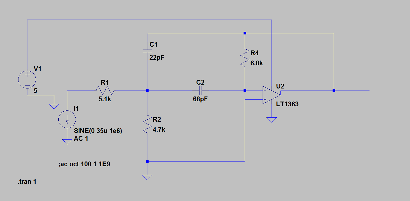

Ich habe auf folgdener Seite:
http://barela.wordpress.com/2013/07/19/a-very-simple-analog-optical-proximity-sensor/
den Multiple Feedback Banpass gefunden und hier für die Mittenfrequenz
von 1MHz berechnet:
http://sim.okawa-denshi.jp/en/OPttool.php

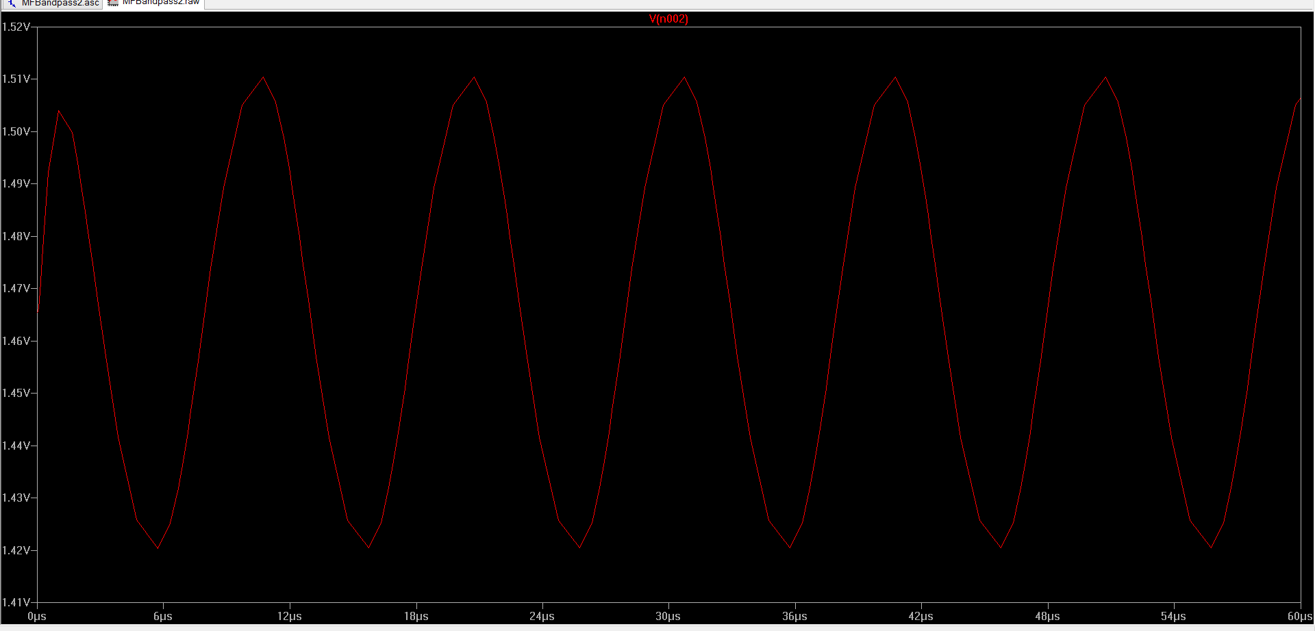

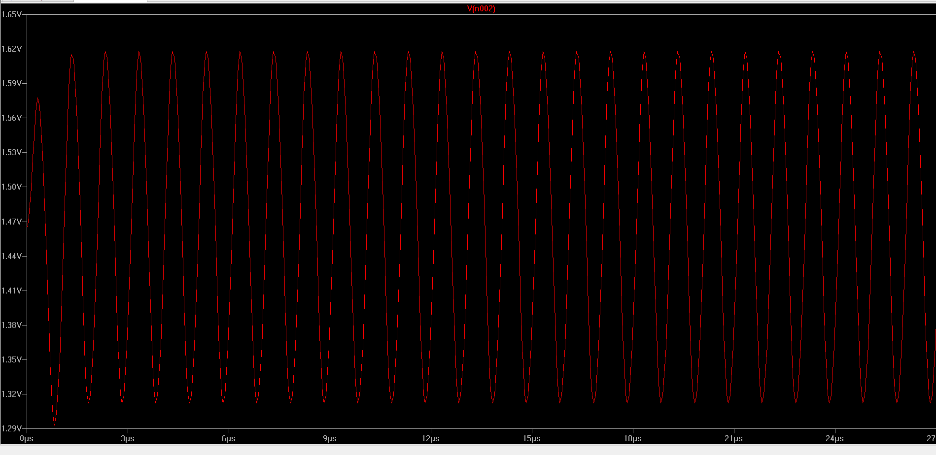

Ich habe in LTSpice eine Simluation aufgesetzt (Schaltung und Ergebnisse
siehe Anhang).
Bei 1MHz habe ich am Ausgang einen Signalhub von 300mV, bei 100kHz von
90mV. Also funktioniert der BAndpass ja einigermaßen.
Kann mir jemand vielleicht einen Tip geben, wie ich die Schaltung
anpassen muss, dass ich ein größeres Signal bei 1MHz bekomme? Ich hatte
vor, das Signal dann auf einen Eingang des uC zu geben und die Frequenz
zu messen.
Gleichzeitig würde ich gerne mit einem ADC Eingang die Signalstärke
erfassen.
Kann ich dazu das Signal auf einen Integrator (RC) geben und diesen dann
auswerten?
Danke nochmal!
 Stefan

#3689244
Bei 1 MHz sollte man schon über einen passiven LC Bandpass statt eines
Aktiven Bandpass mit OP nachdenken. Der OP muss schon recht schnell
sein: Mindestens Frequenz mal Güte mal Verstärkung, besser noch ein
Faktor 2-3 als Reserve.
Das Signal bei der OP-Schaltung wird größer wenn man R2 weglässt (bzw.
größer macht) und dafür R1 kleiner macht.
Die Frequenz der Modulation wird man eher nicht messen müssen - da
sollte immer die Sendefrequenz rauskommen. Sofern der ADC im µC schnell
genug ist, könnte man das Signal mit der 4 fachen Frequenz (also 4 MHz)
abtasten und dann die weitere Auswertung digital machen. Ggf. könnte man
mit der Frequenz auch noch etwas runter gehen. Wie man die Auswertung
macht hängt von der Art der Modulation ab - ggf. könnte man da auch mehr
Rechenleistung gebrauchen.
