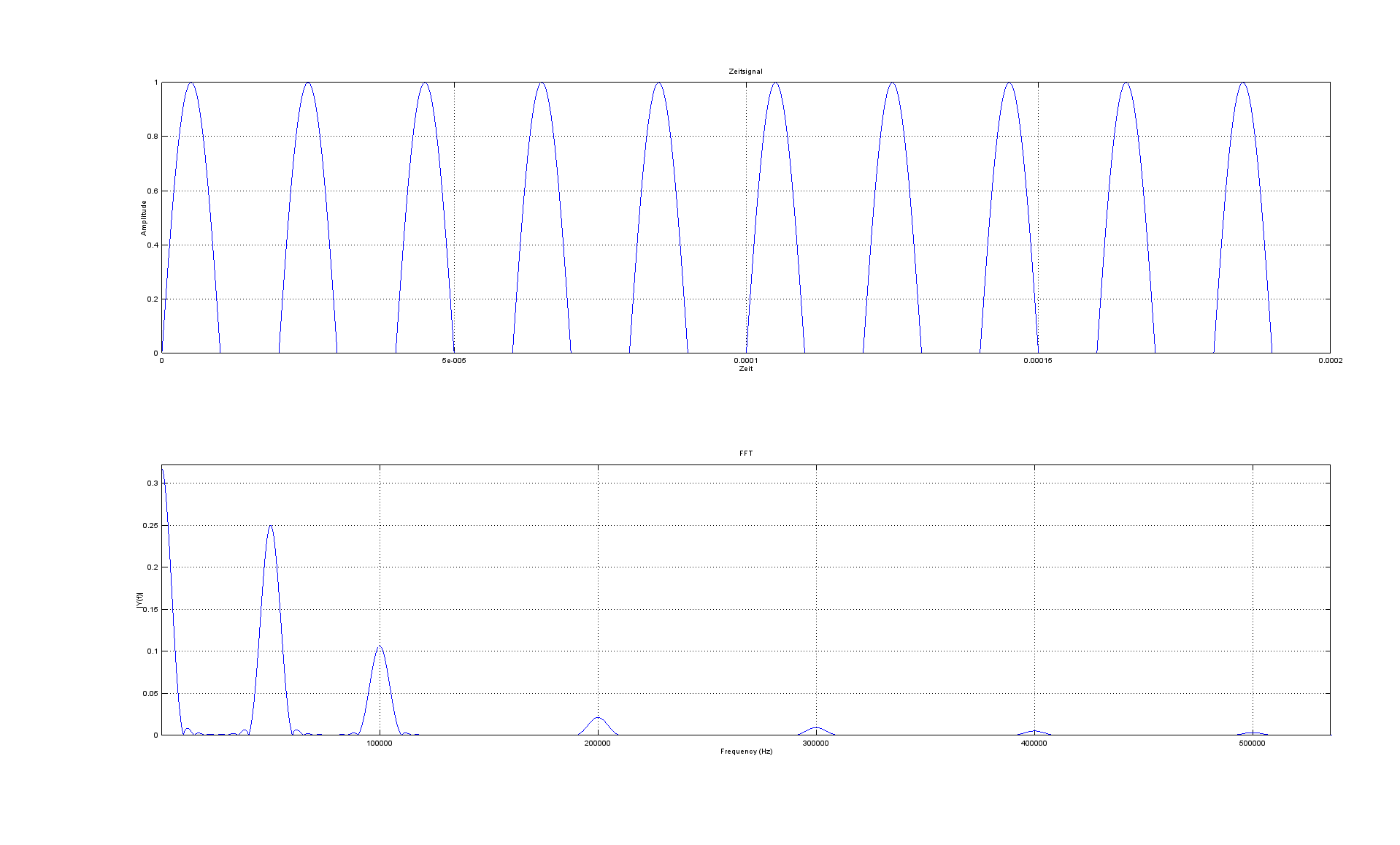

#3689120
Grenzfrequenz ist viel zu hoch. Deine Nyquist Frequenz ist 125 kHz, dann
ein TP erster Ordnung mit 100 kHz lässt noch viel zu viel durch.
Ansonsten: was meinst Du mit gleichgerichteter Sinus? Plotte doch mal
das Signal. Und dann sag uns seine Fourier-Komponenten.

Gast #3693935
es ist ein gleichgerichteter sinus so wie in b4.png von FFT(Gast).
meine mit "sieht aus wie ein sinus" das es halt der gleichgerichtete
sinus ist und er von der vorm so aussieht wie er eben soll.
