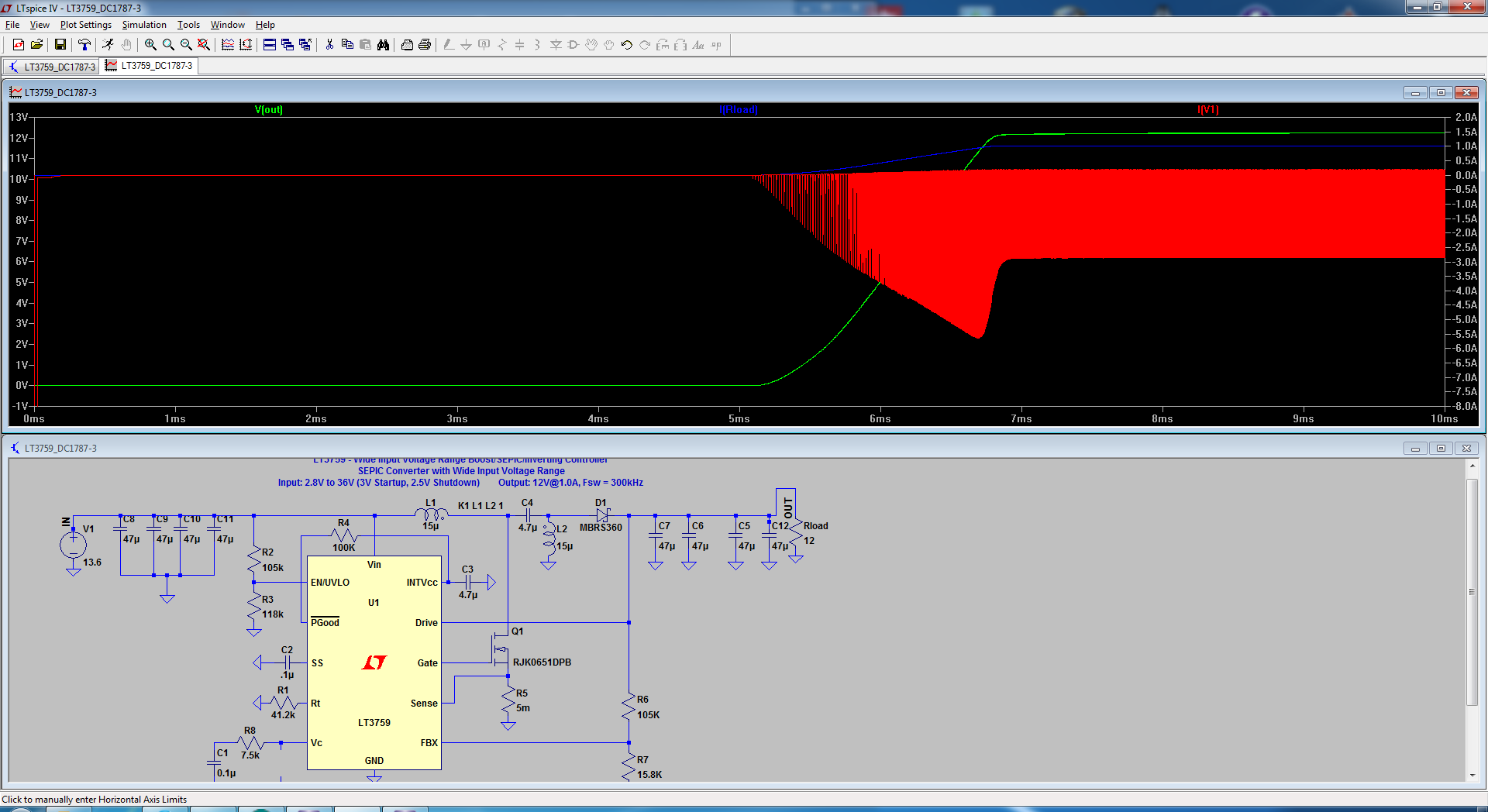

ich benötige eine stabile 11V Spannung. Die Spannung vom Regler beträgt
14V +-0,3. Gepuffert wird das ganze von einem 22000 μF 25V Kondensator.
Eigentlich hatte ich vor meine Schaltung nach ISO16750 auszulegen (also
zumindest die 5 Impulse nach
http://dse-faq.elektronik-kompendium.de/dse-faq.htm#F.23). Da im
Einbauhandbuch jedoch erwähnt wird das nur ein 25V Kondensator verwendet
wird, denke ich mir das die Spannung auch in diesem Rahmen bleibt, oder?
Hier ist die genannte Einbauanleitung, auf Seite 110 ist der Generator
erwähnt.
http://www.rotax-aircraft-engines.com/portaldata/5/dokus/d04620.pdf
Nun habe ich ein paar fragen zur Auslegung. Wie gesagt, brauche ich eine
Spannung von knappen 11V (12V gehen genau so gut), dazu wollte ich einen
Schaltregler verwenden.
Tut mir leid, ich habe bisher nur mit LDOs gearbeitet, daher weiss ich
nicht um die genaue funktionsweise der Schaltregler. Soweit ich
verstanden habe kann ich den TL257 mit 4.75-60V füttern und er versorgt
meine Schaltung mit konstanten 12V, ist das richtig?
http://de.farnell.com/texas-instruments/tl2575hv-12ikttr/schaltregler-buck-to-263-5/dp/2323455
Ist das so richtig oder liege ich da falsch?
Der Vorteil dazu, im Vergleich zu den LDO Reglern (alle?) ist zumindest
das die Versorgungsspannung niedriger sein kann als die
Schaltungsspannung (bspw im Falle des anlassens, dabei kann die
Batteriespannung ja schon ordentlich einbrechen). Bei einer LDO
Schaltung muss dieser ja sogar mit einer Diode gegen diesen Fall
geschützt werden, dabei wird die Schaltung ja direkt entladen....
Ansonsten werde ich wohl, so oder so, noch den Transientenschutz
integrieren
http://www.mikrocontroller.net/articles/Kfz_Spannungsspitzenkiller_/_Transientenschutz
Grüße
Patrick

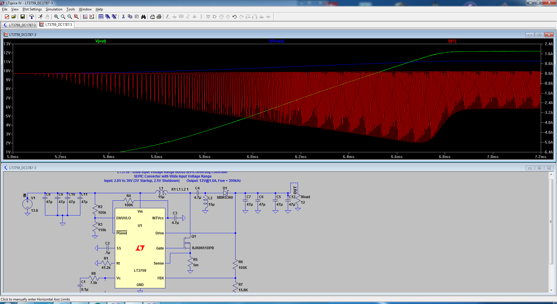

So, habe das ganze mal in LTSpice simuliert.
Als basis habe ich die Simulationsdatei von LT genommen.
http://www.linear.com/product/LT3759
Es gibt ja zig verschiedene Schaltungskonfigurationen für den selben
Zweck..
Hier habe ich bspw Variante 1 gesehen:
http://cds.linear.com/docs/en/demo-board-schematic/1787asch.pdf
Variante 2: Aus dem LTSpice file -> http://www.linear.com/product/LT3759
Variante 3: Die Version aus dem Datenblatt. ->
http://cds.linear.com/docs/en/datasheet/3759fc.pdf (Seite 28)
Nun habe ich die Version aus dem Datenblatt mal nachgebaut, bzw das
LTspice file modifiziert. Leider weiss ich nicht genau wie man einen
Transformer nachbaut. Im LTSpice file waren es zwei verschiedene Spulen,
daher habe ich dort einfach den Wert geändert.
Nun habe ich, wie in den Screenshots gesehen recht hohe
Stromschwankungen am Eingang, ist das normal? Dieser Pendelt ja am
Anfang zwischen 0 und 6A, nachher 3A (das war mit dem "Stock LTSpice
file", welches ich von der Website heruntergeladen habe, noch
schlimmer).
Ansonsten bin ich eigentlich zufrieden. Simuliert zumindest sind meine
Probleme gelöst :)
