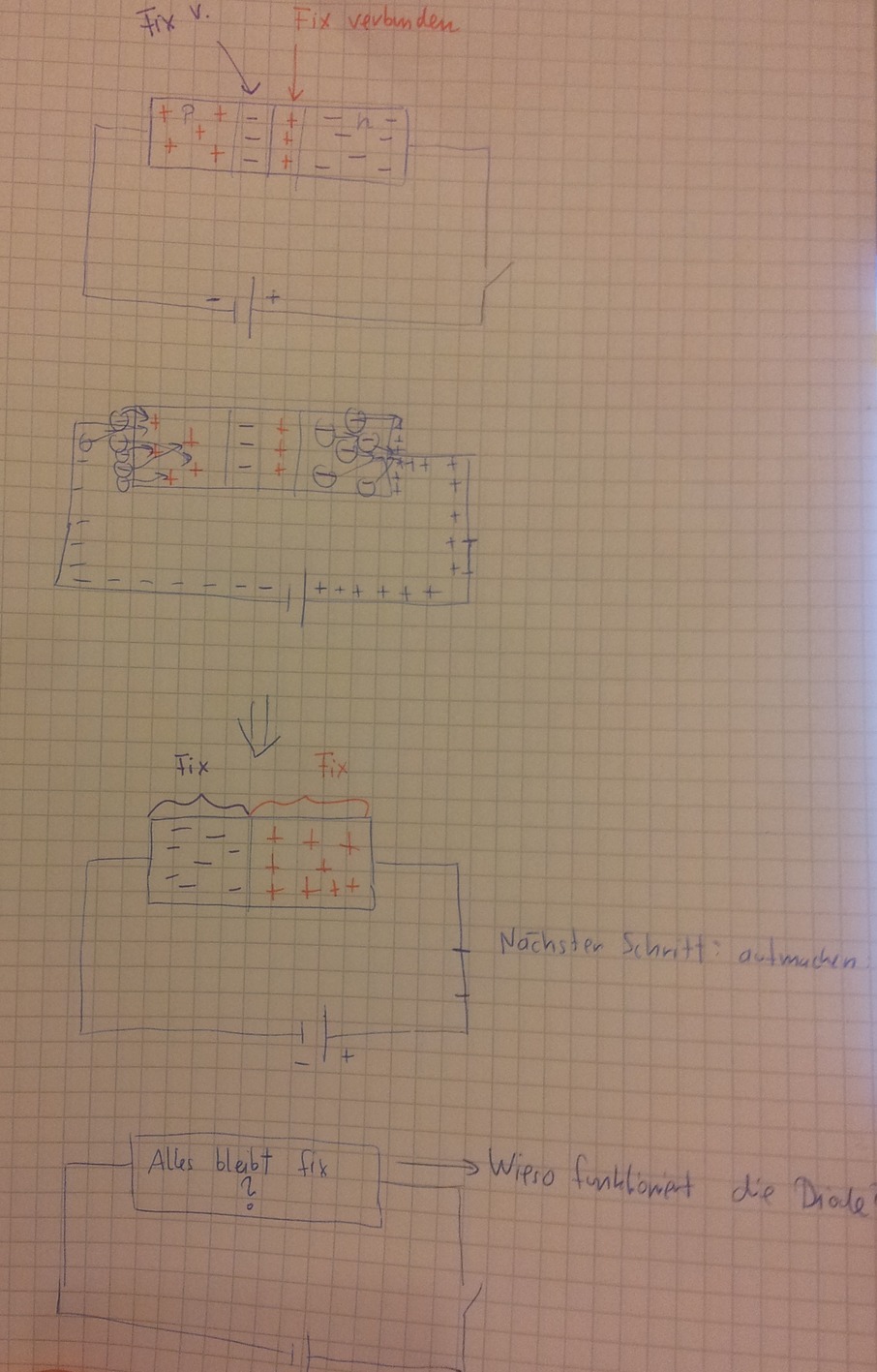

Ich bitte irgendwen mir zu sagen wieso meine Theorie nicht stimmt und
was die wahre Theorie besagt?
Wieso sollten die Ladungen nach aufmachen des Schalters wieder in die
normalposition gehen? Es gibt keinen Grund dazu. So intelligent dass sie
wissen dass wir es so haben wollen können sie nicht sein.

von Emanuel (Gast)
Ein Mobilist schrieb:
> Ein bisschen kleiner hät's wohl auch getan. Das verrauschte Karozeugs
> mag kein Kompressionsalgorithmus.
dachte es wird automatisch komprimiert... tut mir leid.
> Doch. Vereinsamte, im Gitter fest sitzende Atomkerne, die ihre
> Elektronenwolke wieder haben wollen.
aber alle Atome sind doch jetzt zufrieden weil sie EGK erreicht haben.
Ich bin mir aber aufgrund der Elektronen und Löcher Anzahlen überhaupt
nicht sicher ob meine Aussage Gültigkeit hat oder nicht. Ich tu mir
ehrlich gesagt nur deswegen sehr schwer weil ich die einzelnen Teilchen
nicht abzählen kann. Dieser Anzahlsfaktor zerstört meine ganze Denkweise
weil ich einfach nicht weiß was passieren wird.
Weiters kann ich mir aufgrund der ANzahlen irgendwie überhaupt nicht
ausdenken wieso es eine Sperrschichtkapazität gibt die über die SPannung
regelbar ist. Denn meiner Meinung nach passiert wenn ich eine Spannung
anlege immer das selbe. Jeder geht in EGK und alle sind zufrieden. Die
Kapazität wäre demnach immer gleich...
Danke für die bisher sehr hilfreichen Antworten!!
von M. K. (sylaina)
Wenn ich mir so deine Skizzen anschaue gehe ich davon aus, dass schon
deine erste Skizze schlicht falsch ist. Das n-Gebiet heißt n-Gebiet
nicht weil es eine negative Ladung gibt sondern weil im Leitungsband die
negativen Ladungsträger überwiegen. Das ändert aber nichts daran, dass
das n-Gebiet nach außen hin elektrisch neutral ist. Alternatives gilt
für das p-Gebiet. Eine elektrische Polarität bildet sich ausschließlich
in der Raumladungszone aufgrund von Diffussionseffekten aus.
Diese Raumladungszone kann man durch anlegen einer äußeren Spannung
vergrößern (Sperrbetrieb), d.h. man unterstützt den Diffussionseffekt
noch oder man kann die Raumladungszone verringern (Durchflussbetrieb),
d.h. man arbeitet gegen den Diffussionseffekt.
Nimmt man die äußere Spannung wieder weg gibts nichts mehr was für/gegen
die Diffussionseffekte arbeitet und es stellt sich der ursprüngliche
Zustand wieder ein.

von Emanuel (Gast)
Ich finde das eine unberechtigte Annahme deinerseits. Mir ist absolut
klar, dass die neutralen Zonen auch neutral sind und das n nicht negativ
und p nicht positiv bedeutet :)
> Zustand wieder ein.
Das was du mir erklärst weiß ich schon längst. Ich wollte ja keine grobe
erklärung sondern eine exakte erklärung. Ich habe eine Theorie
aufgestellt und noch konnte sie keiner widerlegen...
Wie kann mir also irgendein Buch helfen wenn nicht einmal ihr das schon
ca könnt?

von Emanuel (Gast)
Bitflüsterer schrieb:
> Wozu sollen wir Dir hier wiederholen was ohnehin in den Büchern steht?
> Nur weil Du nicht gerne liest, oder was?
Um auch einige Dinge zu begründen die in den Büchern nicht begründet
stehen. Ich sitze hier gerade zuhause und brauche 1 Stunde bis zur
Bibliothek. Im Internet findet sich keine sinnvolle Erklärung dazu. Und
meine Lehrbücher (Festkörperphysik, Fachkunde Elektrotechnik) können mir
eine Veranschalichung nicht zeigen, denn das eine arbeitet nur mir
FOrmeln und das andere nur oberflächlich und direkt. Ja natürlich möchte
ich auch diese komplizierten FOrmeln verstehen, dafür müsste ich aber
das Bändermodell und die Quantenmechanik von Grundauf neu studieren. Die
Zeit fehlt mir aber jetzt dazu, was nicht bedeutet dass ich das nicht
nachholen werde. Auf youtube gibt es auch sehr anschauliche ANimationen,
jedoch keines dass auf meine Rangehensweise passt. Ich möchte es aber
wissen und daher bitte ich euch auch nach einer Antwort.
Ich mein in Wirklichkeit haben mich die SPerrschichtkapazität und die
Diffusionskapazität auf diese Ideen gebracht... aber jetzt bin ich
nunmal da und die Welt ergibt keinen Sinn mehr für mich wenn ich keinen
Beweis mit Begründung bekomme wieso meine THeorie nicht stimmt.
Erkläre uns doch mal bitte zunächst deine erste Skizze. Ich denke
schlichtweg, dass du da einen Denkfehler in deiner Theorie hast.
Allerdings finde ich es schon etwas verwegen bei so einer, ich sag mal,
dürftig beschriebenen Theorie eine exakte Erklärung zu erwarten, warum
sie nicht stimmt.
Eine exakte Erklärung ist zudem recht umfangreich, in manchen
Studiengängen werden damit Semester gefüllt.
Die erste Skizze beschreibt nichts weiter als den Spannungslosen Zustand
einer Diode (pn Übergangs). Die Diffusionsspannung hat sich gerade so
eingestellt, dass keine Diffusion mehr stattfindet. ALso nichts weiter
als eine einfache Diode...
Wie würdest du eine leerlaufende Diode sonst erklären?

von M. K. (sylaina)
Das ist aber nicht deine Theorie sondern Allgemeingültigkeit. Die
Fick'schen Diffussionsgesetze sind dir bekannt?
In Kurzform: Jeder Stoff ist bestrebt sich gleichmäßig im Raum zu
verteilen. Für die n-Ladungsträger im n-dotierten Gebiet (Alternatives
gilt für p-Ladungsträger im p-Gebiet) z.B. heißt das, dass sie bestrebt
sind in Gebiete abzuwandern, in denen es einen Mangel an
n-Ladungsträgern gibt, z.B. das benachbarte p-Gebiet ;). Die Atome, zu
denen die n-Ladungsträger aber gehören, arbeiten gegen dieses Abwandern.
Das Resultat ist die sich ausbildende Raumladungszone.
Kurzer Ausflug, mehr will ich erstmal nicht schreiben. Wie gesagt,
beschreibe bitte noch einmal in deinen Worten und so exakt wie möglich,
deine Theorie. Es ist sonst schlicht unmöglich hier zu sagen, deine
Theorie ist falsch oder richtig.
Ist dir denn klar, warum man die Diffussionsspannung nicht messen kann?

von Emanuel (Gast)
Ja, da offenbar die selbe Diffusionsspannung bei
Metall-Halbleiterübergängen passiert. Diese ergeben dann in Summe 0. Das
heißt aber nicht, dass sie nicht existiert.
Nun, ja ,das ist mir schon bekannt. Ich begründe dies immer durch das
Columbsche Feld. Diese Energie reicht dann beim n-Dotierten Silizium
(bsp Phosphor) aus um die überschüssigen Elektronen zu lösen (oder aber
auch Temperaturschwankungen und danach die COulumbkraft). Welches
dominanter ist, da traue ich mich jetzt nicht eine Aussage zu treffen,
denn ich habe es nicht gründlicher analysiert (auf mathematischer Weise
wenn Ihr mich versteht). Jedenfalls lösen sich die elektronen und
diffundieren natürlich in das andere Gebiet hinein, werden zu
Minoritätsträger und rekombinieren mit den Löchern. Dadurch entsteht die
RLZ. Solange eben bis das E-Feld ausreicht um weitere Diffusion zu
verhindern. Und das ist schnell geschehen.
Und jetzt kommt meine Theorie: In Lehrbüchern steht, dass ich diese
Raumladungszone vergrößern kann wenn ich eine Spannung in Sperrichtung
anlege. Und ich habe gesagt: Nichts leichter als das! Ich habe einen
Schalter dazugeschalten und eine Batterie in Sperrichtung und dann den
Schalter eingeschaltet. Dabei wandern die Elektronen aus der Batterie in
die restlichen Löcher der neutralen p-Zone hinein und rekombinieren mit
ihnen. Genauso fließen die überschüssigen Elektronen die nur leicht an
den neutralen atomen in der n Schicht gebunden sind (natürlich außerhalb
der RLZ) in die Batterie hinein.
Es fließt somit kurzzeitig ein Strom und nach einer kurzen Zeit T sind
alle Löcher in der P-Zone Rekombiniert und alle restlichen Elektronen in
der n Zonde weg und ich habe ein größeres statisches elektrisches Feld
damit erzeugt.
Im Letzten Bild öffne ich den Schalter wieder, und es gibt überhaupt
keinen Grund mehr wieso sich die dünnere Raumladungszone einstellen
sollte, denn die Atome mit den Löchern in der p Schicht haben jetzt alle
ihre EGK erreicht und auch die Elektronen in der n Schicht sind weg.
Somit hätte die Diode ihren Zustand gespeichert und das wäre der erste
Widerspruch, denn so kennen wir das ja aus der Praxis nicht.
Ich sehe aber überhaupt keinen Grund wieso sich alles so einstellen
sollte wie zuvor. Und wenn ich jetzt zurück zum Punkt komme: Egal bei
welcher Spannung ich mir das durchdenke, komme ich irgendwie nicht auf
den Schluss dass ich damit eine Kapazität beschreiben kann.
Vermutlich ist es möglich, ich sehe es aber noch nicht und hoffe auf
eure weiteren Ideen.

von Bitflüsterer (Gast)
Aha. Na, das ist doch schonmal eine etwas bessere Forumulierung.
Wenn die Sperrspannung wieder entfernt wird, aber auch schon während sie
anliegt fliesst, wegen des Konzentrationsgefälles an Löchern und
Elektronen ein kleiner Strom, der sogenannte Sperrstrom. Ein weiterer
Faktor ist die Tatsache das auch innerhalb der Raumladungszone immer
wieder Loch-Elektronenpaare entstehen (bei Temperaturen über dem abs.
Nullpunkt). Ein weiterer, geringer Faktor ist der Tunnelstrom.
Eine nähere, auch quantitative Betrachtung ist im Reisch, ab S. 60
enthalten.
von M. K. (sylaina)
Nein! Die Elektronen lösen sich nicht. Würden sie sich Lösen könnte

Emanuel schrieb:
> werden zu
Auch das tun sie nicht denn auch dieses Verhalten würde die
Raumladungszone verschwinden lassen.
Die Diffussionsspannung beschreibt ja praktisch die Kraft, mit der die
Atome, zu denen die Elektronen gehören, an den Elektronen festhalten
sodass diese Elektronen nicht verschwinden können (weder durch Abwandern
noch durch Rekombination).
Ganz großes Verständnisproblem!! Das traue ich mir ehrlich gesagt nicht
zu in einem Forum zu erklären/diskutieren.
In den Fachbüchern wird idR der Begriff "quasi freie Elektronen"
verwendet. Das "quasi frei" kommt daher weil die Elektronen nicht
wirklich frei sind. Stell dir nur mal vor das ein Elektron vom n-Gebiet
mit einem Loch im p-Gebiet rekombinieren würde. Dann wären n-Gebiet und
p-Gebiet plötzlich nicht mehr elektrisch neutral => Der
Energieerhaltungssatz wäre plötzlich verletzt.
Ich empfehle dir dich damit mal mit einem Lehrer/Professor/kundigen
Menschen zu unterhalten (von Angesicht zu Angesicht). Du hast da
anscheinend erhebliche Missverständnisse bzgl. der inneren Vorgänge im
PN-Übergang.
von Emanuel (Gast)
Das wusste ich alles bereits schon und es geht überhaupt nicht auf die
Problematik ein, welche ist:
-) Die Diode speichert im großen und ganzen den Zustand nach meiner
Theorie.
-) Wie kann ich jetzt damit eine Kapazität begründen, die mit der
Spannung einstellbar ist?
Ich mein, stell dir vor ich lege dir eine Diode frei von Spannung vor
die Nase und sage dir folgendes : "Ich habe diese 1n4001 mit 1 V in
Sperrichtung betrieben und jetzt hat sie eine viel größere Sperrschicht
weite als vorher :D"
Diese Lächerlichkeit möchte ich ausmerzen. Nur wie?
> keine Raumladungszone entstehen! Die Raumladungszone entsteht eben weil
> sich die Elektronen nicht lösen können (die zugehörigen Atome halten die
> Elektronen fest)!
> Emanuel schrieb:
>> werden zu
Auch wenn meine Annahme falsch war was die RLZ bildet, hat dies keine
Aiswirkungen auf meine restlichen Annahmen und Schlussfolgerungen. Wie
und was jetzt schlussendlich die RLZ bildet, sei es das gewünschte
niedrigere enegetische Niveau oder sonst etwas bleibt immer noch eine
Frage offen die sich mir nicht so einfach beantworten lässt: !Wieso!
rekombinieren nicht ALLE restlichen Ladungträger (die von der Batterie
jetzt) bei anschließen der Batterie mit den verbleibenden Löchern?
Stattdessen wird in Lehrbüchern gesagt, dass nur ein Teil davon
rekombiniert. Und dann ist es ja selbsterklärend, dass man die Kapazität
beeinflussen kann. Denn es wird auch argumentiert, dass je größer diese
Spannung, desto mehr Ladungsträger aus der Batterie rekombinieren mit
den Löchern und desto größer ist die RLZ und irgendwann ist es auch
klar, dass die kinetische Energie eines Elektrons so hoch wird, und wenn
es genug andere Elektronen herausschlägt welche wiederrum andere e-
herausschlägt, dann kommt es zum Lawinendurchbruch.
Also vielleicht vereinfacht ausgedrückt: Meine Theorie besagt, dass dass
immer ALLE Löcher bei egal welcher Spannung verschwinden, und die
normale Physik sagt: je mehr spannung, desto mehr löcher rekombinieren.

von Gerald G. (gerald_g)
Ich verstehe die Frage nicht.
Geht es darum, dass du meinst, nach abschalten sollte der zustand der
größeren RLZ erhalten bleiben?
Dir ist schon klar, dass ohne Spannung sich ein elektrisches Feld
aufbaut, mit 0,7 eV Energie. Genau dieser Energie entspricht das
Potential der Anziehungskraft der n bzw. P dotierten Bereichen zu den
Elektronen.
Fügst du eine Spannung hinzu, addiert diese sich und es ist möglich
Elektronen aus weiter entfernten Schichten anzuziehen. Die RLZ
vergrößert sich.
Nimmst du die Spannung weg, ist kurzfristig ein elektrisches Feld
vorhanden, da die Ladungsträger verschoben sind. Da nichts mehr da ist,
was gegen die Anziehung der Elektronen und ihren positiv geladenen
Rümpfen "zieht", gehen diese zurück an ihren Ursprungsort.
Aber wie gesagt, ich verstehe weder deine Frage noch deine Skizze
von Emanuel (Gast)
Eigentlich war das genau das meine Frage.
> Rümpfen "zieht"
Aber was ist mit der kovalenten Bindung? Durch die Batterie sind ja
Elektronen in die Löcher gefallen welche jetzt "fix" gebunden sind.
Wieso sollten sie sich wieder lösen? Außerdem sind die restlichen freien
ELektronen im n Leiter auch zur Batterie wegentschwunden.
Du hast genau den ersten Teil meines Verständnisproblems verstanden!!
Und auch deine Antwort war sehr hilfreich, jedoch fehlt mir ein
richtiges Argument für deine Annahme. Oder aber auch ein Argument gegen
meine Annahme.
Ich freu mich ehrlich gesagt dass du mich verstanden hast!
Du verstehst das "verbinden" falsch. Da ist nichts fix. Die
Ladungsträger folgen ausschließlich dem elektrischen Feld und gleichen
dieses aus. Nimmst du das elektrische Feld weg (Spannung) bleibt nur
noch (kurzzeitig) das "Gegenfeld" zurück. Dieses muss wieder
ausgeglichen werden, und die Ladungsträger verteilen sich wie zum
Anfang. Dein Hauptproblem ist glaube ich das Verständnis darüber, dass
die verschobenen Ladungsträger ebenfalls ein elektrisches Feld erzeugen.
Edit: und wie gesagt, alles was über ein Potential von 0,7eV hinausgeht
"sprengt" deine Kovalente Bindung.
von M. K. (sylaina)
So seh ich das auch. Da ist nix fix verbunden. Wieso sollte auch.
Du musst dir nur noch einmal den unterschied zwischen p-dotiert und
positiv geladen anschauen. P-dotiert bedeutet dass in der Gitterstruktur
ein Fremdatom eingebracht ist, welches ein Valenzelektron mehr hat als
für die Gitterstruktur nötig. Es ist zwar neutral, doch das Elektron ist
durch die Ladung schwach an das Atom gebunden.
Ist ein n-dotierter Bereich in der Nähe, kann dieses Elektron dort hin,
jedoch auf kosten der getrennten Ladung.
Beim anlegen der Spannung wird dieser Bereich verbreitert. Nimmt man die
Spannung wieder weg, bleibt dieses starke Feld zurück, welches die
Elektronen wieder zurück in die Ausgangslage drängt
von M. K. (sylaina)
Öhm, du meinst das n-Gebiet hat ein Valenzelektron mehr als nötig fürs
Gitter, die das p-Gebiet. Das hat ein Defektelektron zu viel ;)
Hatte gerade editiert als die Meldung kam es geht nicht mehr -_-"

von Frank (Gast)
@Emanuel
Das ist doch alles ganz trivial. Der Schalter wird umgelegt, es liegt
ein elektrisches Feld an, daß von der Batterie ausgeht. Vor dem Umlegen
des Schalters liegt die Batteriespannung am Schalter an.
Wird er geschlossen liegt das elektrische Feld (die Batteriespannung) an
der Diode an und sorgt dafür, daß Elektronen zur Anode gezogen werden,
so lange bis die Batteriespannung an der Diode anliegt (abzgl.
Leitungsverlust).
Wird der Schalter dann wieder geöffnet liegt die Batteriespannung
wiederum nur am Schalter an, aber nicht mehr an der Diodenzuleitung.
Dadurch baut sich das elektrische Feld - das ja nicht mehr durch die
Batterie aufrechterhalten wird - und damit die Spannung an der Diode
wieder ab, denn die Diode ist in geringem Maße leitend und kein
Isolator. Dieser Spannungsabbau verzögert sich um die
Sperrschichtkapazität der Diode. Nach Spannungsabbau liegt kein
elektrisches Feld und damit auch keine Spannung an der Diode an.
Wichtig in diesem Zusammenhang zu verstehen ist, daß nichts in die
Batterie hineinfließt oder herausfließt, sondern nur Ladungen verschoben
werden.
Eine verschobene Ladung erzeugt automatisch eine Gegenkraft, die sie
wieder zurückziehen will. Das ist genau die Spannung, die Du an der
Diode mißt. Die Existenz dieser Gegenkraft kann ich Dir damit auch
leicht beweisen. Miß einfach die Spannung an der Diode bei geöffneten
Schalter und bei geschlossenem Schalter. Und zwar mit einem Oszilloskop
extrem hoher Bandbreite. Da wirst Du genau dieses Verhalten beobachten
können.

p = positiv dotierter Halbleiter
n = negativ dortierter Halbleiter
positiv wie negative Atome, die in die Halbleiter eingebracht wurden,
haben von sich aus nicht die Kraft um sich zu sättigen.
bringt man positiv und negativen Halbleiter zusammen, so wirken negative
und positive Ladung genug um in gewissem Maß ein neutral geladenen
Bereich zu bilden.
Kapazität ergibt sich dadurch, dass jetzt noch Ladung hinzu geführt
werden muss, damit diese Diode sperrt oder Ladung entfernt werden muss,
damit die Diode leitet. Nur freie Ladungsträger( = positives
Elektronenloch) können Elektronen( = Strom) transportieren.

Mike schrieb:
> Erst durch positiv und negativ geladene Siliziumkristalle zusammen wirds
> ein Halbleiter...
Nö, ein Halbleiter ist es auch so schon.  Reines Silizium leitet den
Strom eben "ein bisschen", daher "halb".
Dotiertes Silizium leitet ihn dann deutlich besser, weil es mehr freie
Ladungsträger hat.
Es gibt auch Halbleiteranwendungen ohne pn-Übergänge (und ohne
Metall-Halbleiter-Übergänge [*]), beispielsweise Thermistoren.
[*] Im Sinne einer Schottky-Diode.  Kontaktierungen hat man natürlich
auch beim Thermistor.
von M. K. (sylaina)
Oh, mal was neues. Jetzt werden positive und negative Halbleiter
erzeugt…ich empfehle noch mal das Physikbuch dazu in die Hand zu nehmen.
Offenbar wurden die Begriffe p-dotiert und n-dotiert falsch verstanden.
p-dotiert: Bei der Verbindung des Dotierstoffes mit dem Kristallgitter
bleibt ein Defektelektron (Loch) übrig, welches zur Leitfähigkeit
beiträgt.
n-dotiert: Bei der Verbindung des Dotierstoffes mit dem Kristallgitter
bleibt ein Elektron übrig, welches zur Leitfähigkeit beiträgt.
Si kommt aus der 4. Hauptgruppe aus dem PSE. Ein Dotierstoff für ein
p-dotiertes Gebiet kann also nur aus der 3. Hauptgruppe des PSE oder
kleiner kommen (Bor ist da sehr beliebt) denn nur so kann ein
Defektelektron erzeugt werden. Ein Dotierstoff für ein n-Gebiet kommt
aus der 5. Hauptgruppe oder größer, hier wird oft Phosphor oder Arsen
benutzt. Die haben nämlich beide ein Elektron zu viel um sich mit Si zu
verbinden.
von Mike (Gast)
so viel Text nur weil den 2. Komment von mir nicht gelesen hattest.
Hatte mein Fehler in der Begriffswahl bereits korrigiert...
von M. K. (sylaina)
Also ich sags mal so: Weder der reine Si-Kristall noch der dotierte
Si-Kristall ist irgendwie elektrisch geladen. Und das ist der Fehler in
deiner Erklärung.
Ja Mike, Michael hat Recht. P- und N - dotierte Stoffe sind Ladungsmäßig
neutral. Bei dir liest sich das anders.
Ob Halbleiter oder nicht bestimmt einzig und allein die Bandlück
zwischen Valenz- und Leitungsband
